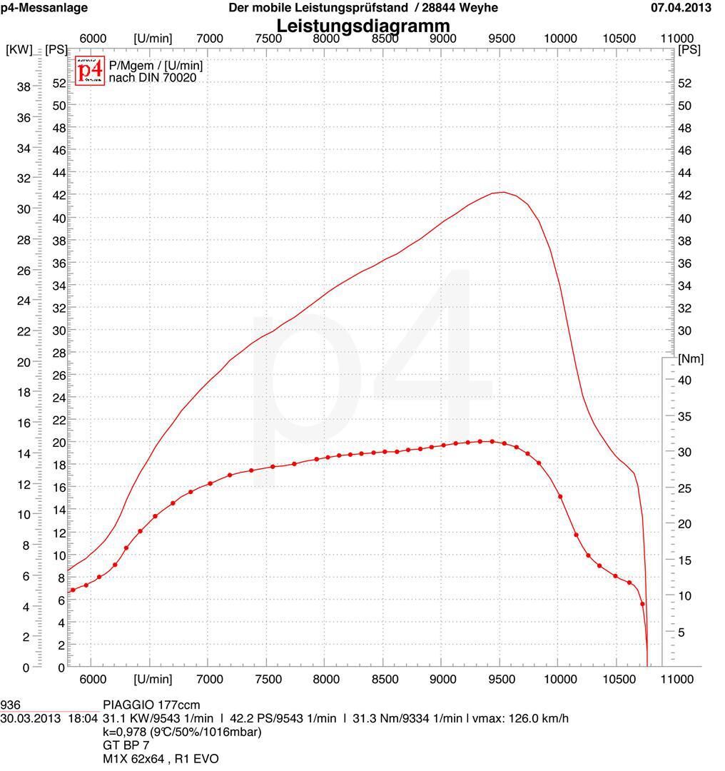

hier hast du ein paar bilder zum nachbauen
sollte dann auf anhieb passen mit ü 40. vergaserwurfbedüsung passt i.d.r. fast auf anhieb.
auf den letzten beiden bildern ist der vogel bei der übergabe, für den ich den motor gebaut habe
wie man auf den bildern sieht, bietet der motor noch etwas potential nach oben - ich schätze 45 + dürften dann geknackt werden:
z.b.
andere zündung - v-tonic o.ä.
besseren vergaser ( mittlerweile passiert )
strömungsoptimierung des lml-einlasses ( mittlerweile passiert )
gehäuse schöner fräsen
anderer ansaugstutzen ( mittlerweile passiert )
am motor habe ich nichts gefräßt, dass hat der besitzer leider selbst gemacht, dass könnte man viel schöner hinbekommen.
