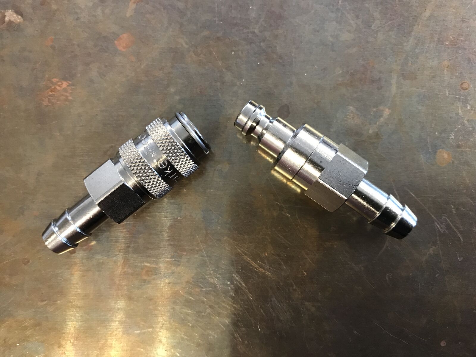

    Diese Schnellverschlusskupplung von Parker-Rectus Typ 21 hat mir vor einiger Zeit ein Kumpel mitgebracht:
    Er verwendet sie im Benzinschlauch bei seinen Vehikeln, um den Tank schnell abkuppeln zu können, ohne dass Benzinverlust entsteht.
    Die Kupplung ist innen so gebaut, dass sie beidseitig abschließt.
    Hat das von Euch irgendjemand im Einsatz bzw. hat Erfahrungen dazu? Ich bin immer sauskeptisch mit Zeug im Benzinschlauch, praktisch wäre es aber schon...

    Grundsätzlich raten ja viele von den Benzinschlauchkupplungen ab - da geht es aber meines Wissens nach immer um die Kunststoffvarianten. Ich würde es an deiner Stelle probieren.
    Sinn macht es meiner Meinung nach aber nur bei LFs.
    Bei einer SF kann man ja auch schnell das Banjo abschrauben (vorher halt leerfahren ;) )

    Keine Frage, stimme ich Dir absolut zu. Das ist eher meine Bequemlichkeit, die mich grübeln lässt: abkuppeln und weg.

    Ich denke das Problem bei diesen Kupplungen könnte sein, dass sie nicht für Gemischdurchfluss konzipiert sind sonder für reinen Sprit und deshalb mit Gemisch mit der Zeit „verharzen“. Ist aber kein Wissen sondern Vermutung.

    weder noch.
    das ist eine Hydraulik kupplung.
    die ist auf öl ausgelegt.
    und wenn wir mal erlich sind der benzinfilter verharzt ja auch nicht

    Danke für die Rückmeldungen, ich probier’s mal.

    verbaue seit Jahren die verteufelten Kuststoffkupplungen...
    nach gewisser Zeit ist eh der Schlauch hart, kommt dann incl kupplung immer neu..
    noch nie ein Problem gehabt, immer Dicht. btw..die Kupplungen werden im marinebereich
    eingesetzt...nicht ohne Auflagen/Gewässerschutz.

    Werde mir sowas mal zulegen. Oft genug Tank rein - Tank raus gehabt. Und immer gab es Gesiffe!!! Danke für den Hinweis!
