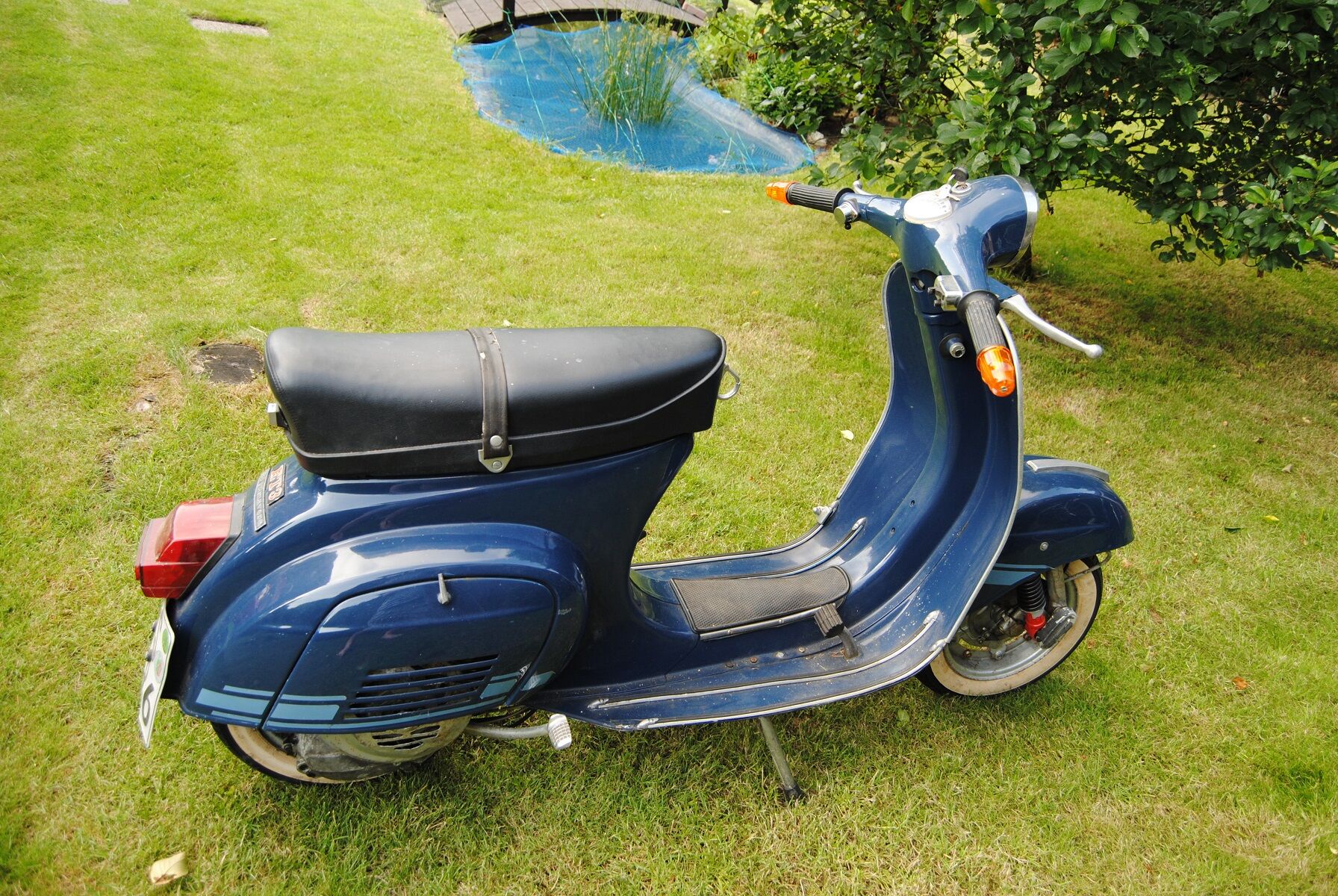

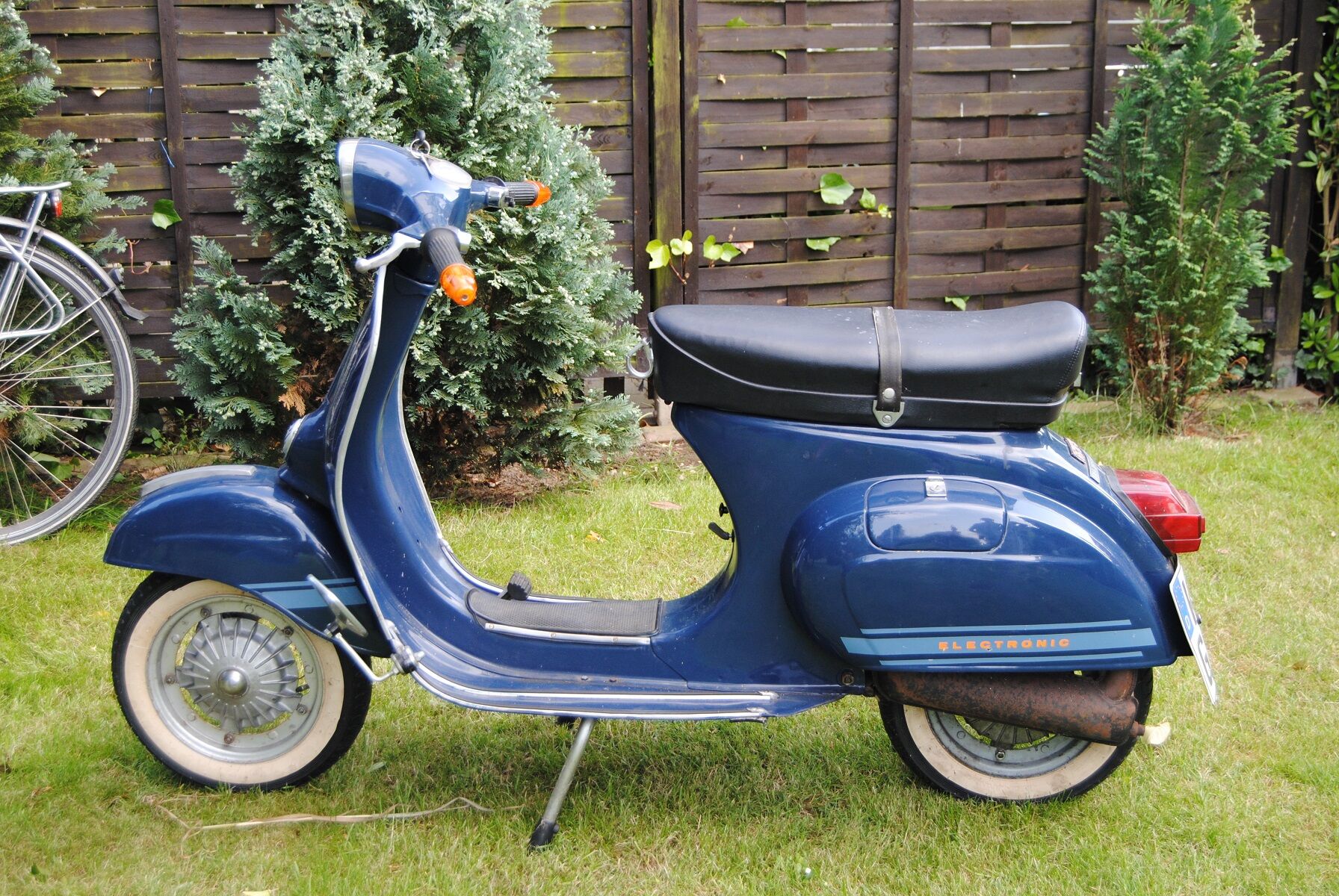

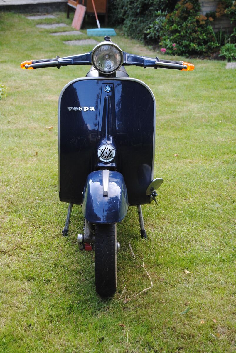

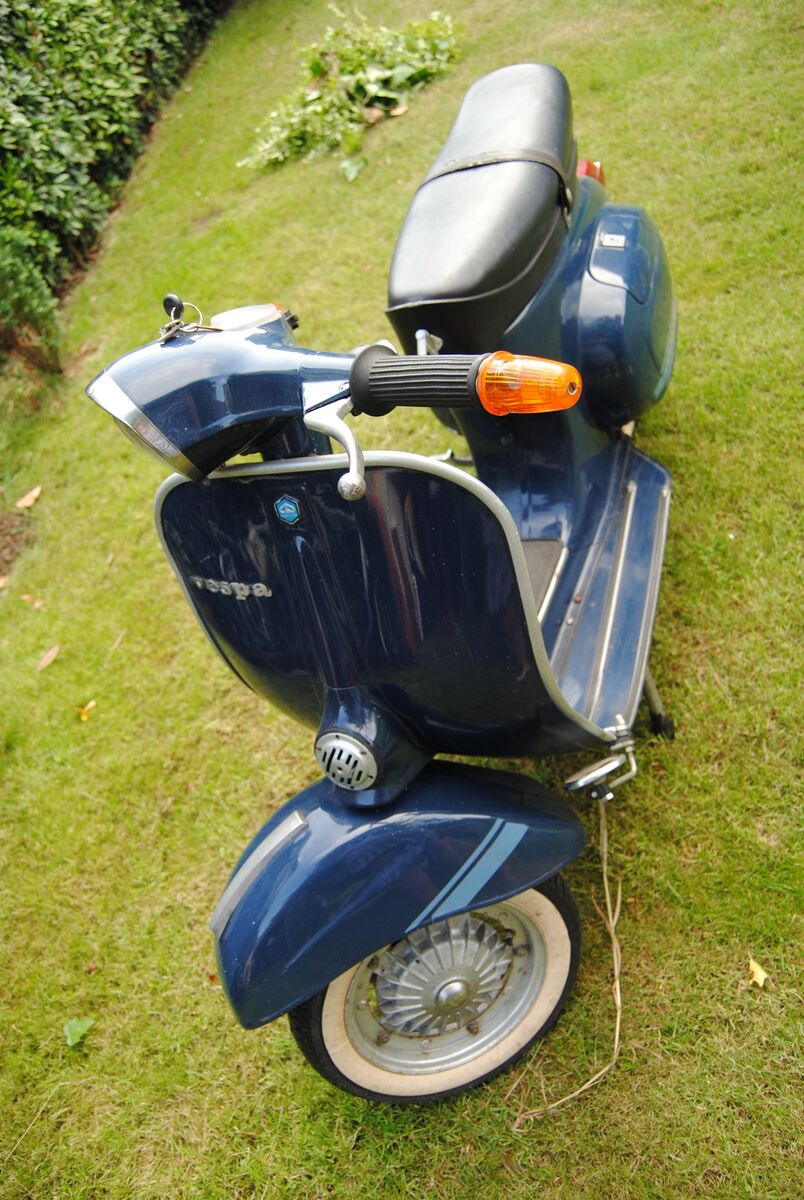

    Hallo Leute,
    ich bin noch sehr neu hier im Forum und möchte mich hier kurz vorstellen.
    Ich heiße Alexander und komme vom schönen Niederrhein.
    Seit kurzen bin ich stolzer Besitzer einer ET3 Bj laut Gutachten 1980, laut Scooterhelp.com ist sie aber von 1985.
    Sie stand die letzen Jahre in der Garage der Mutter meiner Freundin, ist angemeldet braucht jedoch noch neuen Tüv.
    Selbst nach der langen Standzeit sprang die Vespa gut an, jedoch fehlt die Hupe und die Blinker funktionieren nicht (Blinkerrealais kaputt).
    Die Vespa wurde von 6V auf 12V umgerüstet. Zudem ist ein 24er Vergaser verbaut, daher nehme ich auch an das ein größerer Zylinder drin ist. (Laut Autotacho läuft sie 100)
    Mein Ziel war es sie mir ein wenig herzurichten.
    Nun aber mal ein paar Fotos von der Kleinen (so wie sie auch bei der Kaufberatung zu sehen war).

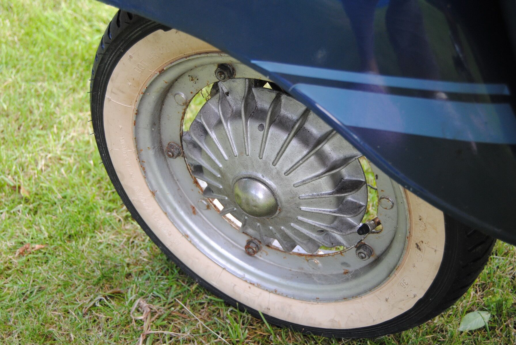

    ...was willst denn da herrichten??
    einfach die Sachen machen die nicht funktionieren und fertig..
    ich würde grade mal die Weißwandreifen tauschen und den Auspuff aufbereiten oder
    gegen eine dezente NOS Pinasco Bannane tauschen ;)
    die habe ich schon im Verkaufstopic bewundert!
    ....hast die als Abfindung nach Trennung von deiner Freundin von ihrer Mutter bekommen oder war´s teurer
    lg
    • July 22, 2013 at 10:10
    Schönes Teil , bloß nicht lackieren oder so !!!
    Schäbige Stellen punktuell behandeln und Rest instandsetzen und fahren , fahren , fahren !!!!
    Und sich dran freuen !!!!
    Sieht doch noch Top aus !!! 2-)

    Lass die bloß so. Man sollte den guten Orilack bloß erhalten.Einfach nur die defekten Sachen austauschen und fahren ;)

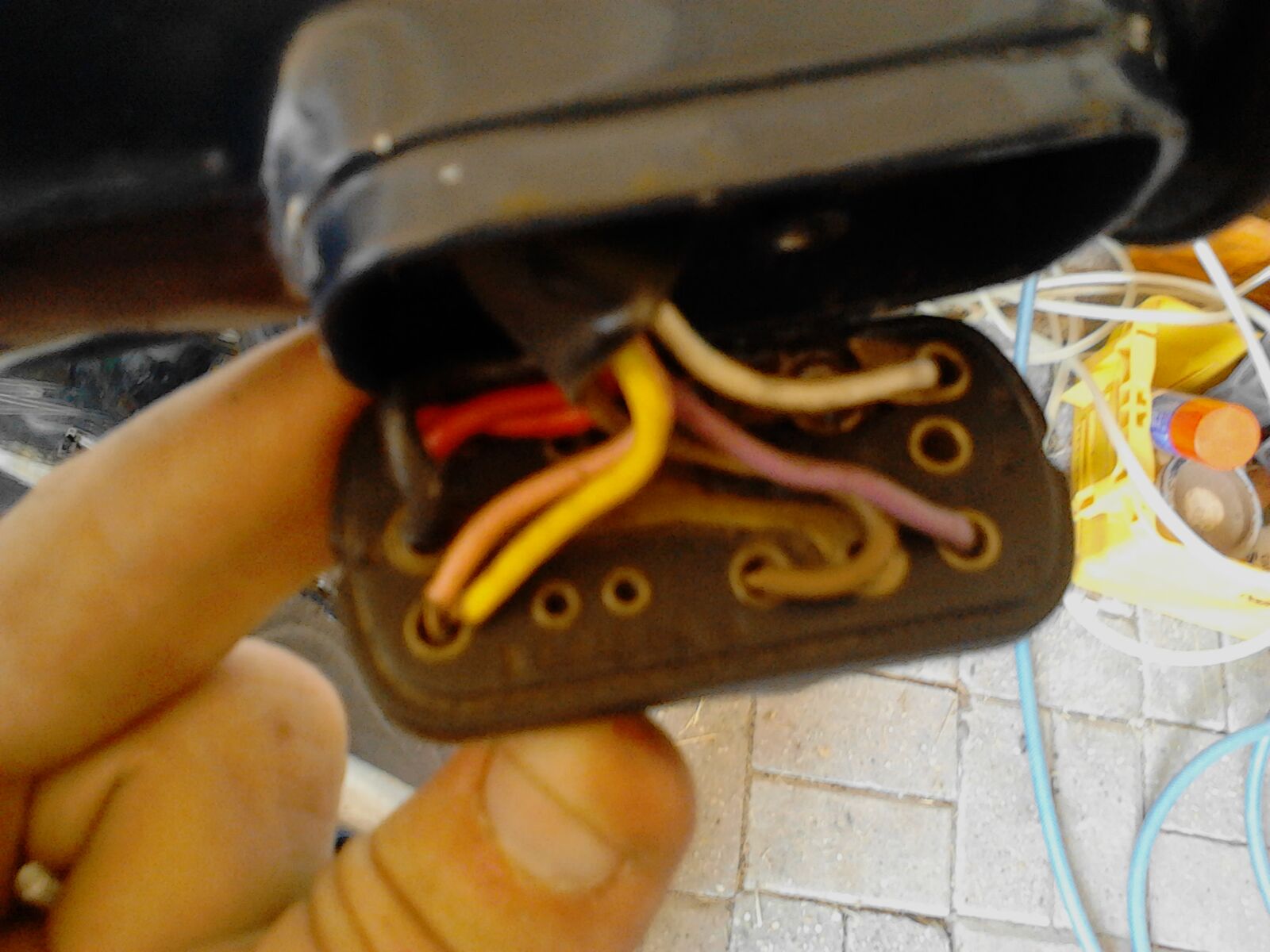

    Das Problem das ich habe, ist wenn ich den Wippschalter (3Stellungen) am rechten Griff nach links habe leuchtet das Standlicht und die Hupe funktioniert, Blinker aber nicht. Wenn ich sie auf die Mittelstellung habe leuchtet Abblendlicht und Standlicht und die Blinker funktionieren, jedoch nicht mehr die Hupe....
    Ich bin etwas überfordert da die Sachen für den Tüv funktionieren müssen.
    Vielleicht kann mir da jemand helfen.
    Mfg Redhead

    ...ich habe Dir mal den Stromlaufplan der ET3 mit 6Volt Anlage reingestellt, wenn du sicher eine 12 Volt Anlage hast, dann ist bei Dir noch ein Spannungsregler
    dazwischen geschalten. Kontrolliere das mal.

    Ich habe die Gleiche, einfach in Jeansblau... aber meines Wissens wurden die nur bis 1983 gebaut. Framenummer vergleichen, dann biste sicher... Auf alle Fälle nichts am Lack machen und diese Supervespa einfach geniessen beim Fahren.
    Evtl. würde ich noch die Blinker abmontieren und keine Weisswandreifen verwenden. Wurde die Hupe schräg angebracht?

    Bin normalerweise auch kein Freund von Blinkern, aber so störend sind die Lenkerendblinker auch nicht.
    ...so viel mir bekannt ist sind die ja ab 125 ccm in Deutschland Baujahr abhängig Pflicht, von daher wäre es vielleicht
    nicht ohne Bedeutung was in dem KFZ-Brief steht bzw. eingetragen ist bezüglich Hubraum und vermuteter Mehrleistung, ich glaube ja nicht
    das er den 24er Vergaser auf dem normalen ET3 Zylinder fährt (aber das wäre ja relativ leicht zum feststellen - einfach Haube runter und nach-
    schauen.

    Weiss nicht wie es in Deutschland ist... bei uns sind Blinker erst Pflicht, wenn höher als 125ccm. Aber egal, Blinker sind tatsächlich nicht so extrem störend. Was mir gerade noch auffällt ist der "falsche" Kotflügelnippel, der etwas grob wirkt. Denn würde ich noch wechseln und den feinen Originalnippel verwenden... Kostet ja fast nix.
    Naja, ich bin wahrscheinlich etwas zu penibel :) hahaha. Egal, enjoy it...

    Danke für den Schaltplan ;) Ich hoffe ich bekomme das hin. Eigentlich müsste die Hupe immer funktionieren oder? Egal ob Standlicht oder Abblendlicht?!

    Edit: Ich habe mal ein Foto von der Schaltereinheit gemacht.

    Die Huper funktioniert nur wenn der Motor läuft, so wie alles andere auch.
    Aber die Huper funktioniert "NUR" wenn Standlicht eingeschaltet ist, nicht aber wenn Abblendlicht eingeschaltet ist..

    dann ist was gepfuscht worden an der verkabelung

    Wenn ich mir meinen Stecker so anschaue, ist der auch anders verkabelt als in den Schaltplänen die ich so im Internet finde.
