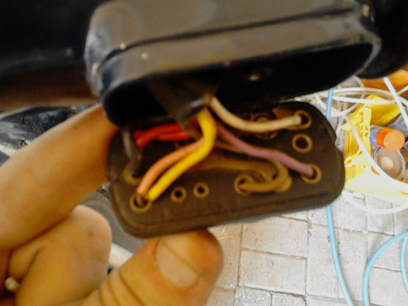

    Danke für den Schaltplan ;) Ich hoffe ich bekomme das hin. Eigentlich müsste die Hupe immer funktionieren oder? Egal ob Standlicht oder Abblendlicht?!
    Die Blinker sind in den Papieren eingetragen, daher denke ich mal sie sind Pflicht.
    Ich habe soeben meinen Feierabend damit verbracht die neuen Paceman zu montieren. Dazu noch Ölwechsel gemacht.
    Evtl. fahre ich gleich noch zum Kfz-Laden und hole mir ein neuen Tachobirnchen.
    Du meinst diese?
    Edit: Ich habe mal ein Foto von der Schaltereinheit gemacht.

    • July 22, 2013 at 16:53
    Genau diese... habe ich auch angebracht.
    Hupe funktioniert nur wenn der Motor läuft, da die ET3 keine Batterie hat, oder:)

    • July 22, 2013 at 17:01
    Die Huper funktioniert nur wenn der Motor läuft, so wie alles andere auch.
    Aber die Huper funktioniert "NUR" wenn Standlicht eingeschaltet ist, nicht aber wenn Abblendlicht eingeschaltet ist..

    • July 22, 2013 at 17:06
    dann ist was gepfuscht worden an der verkabelung

    • July 22, 2013 at 17:23
    Wenn ich mir meinen Stecker so anschaue, ist der auch anders verkabelt als in den Schaltplänen die ich so im Internet finde.
