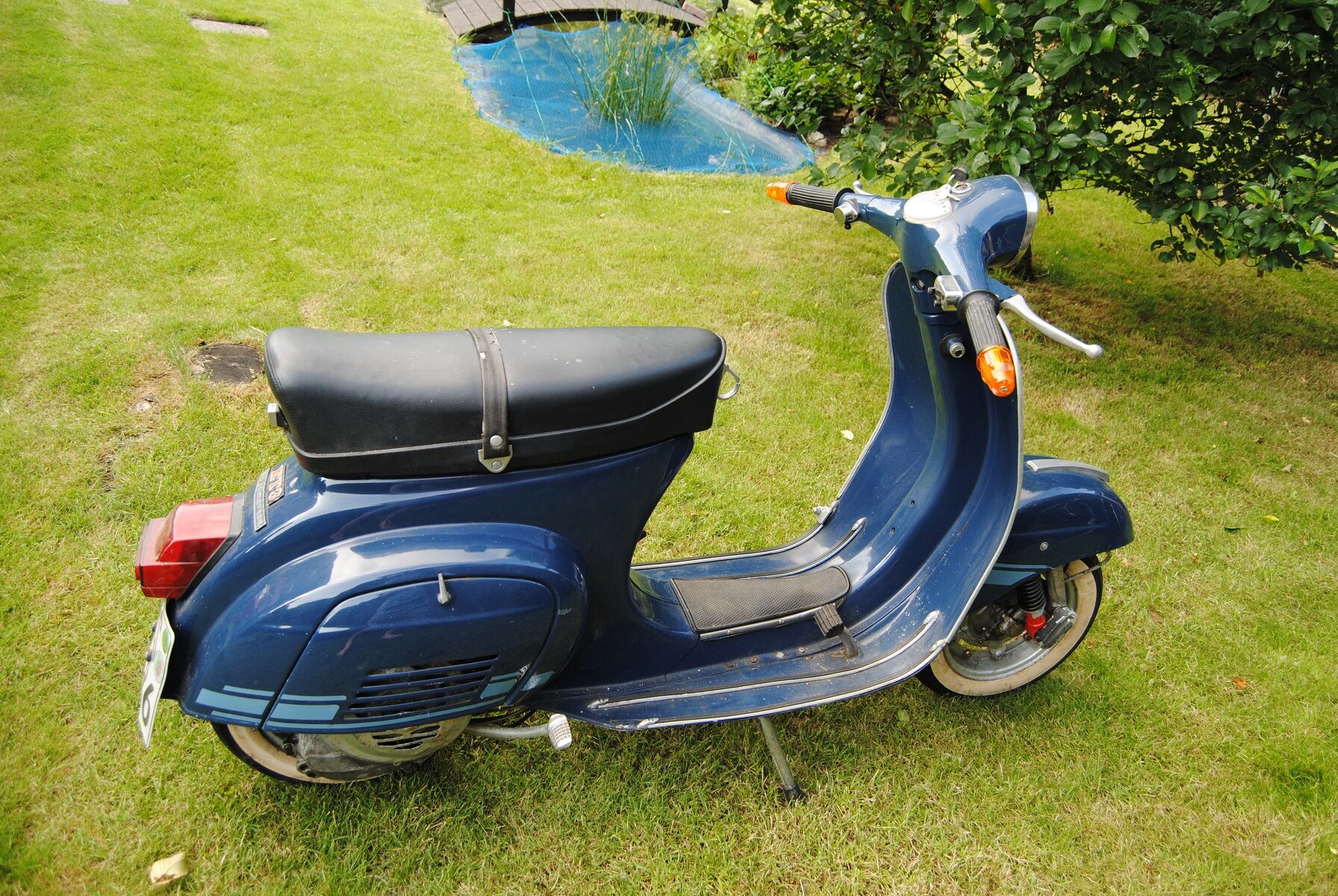

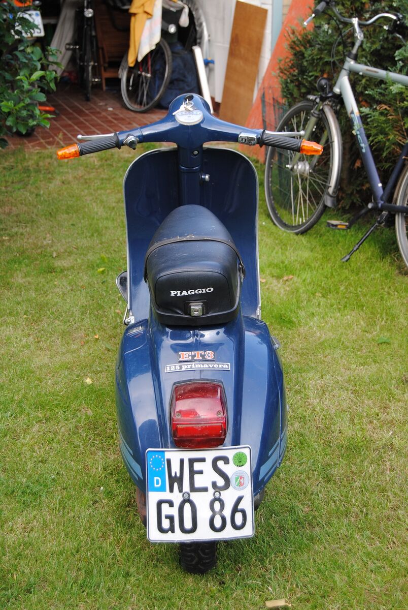

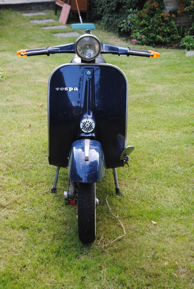

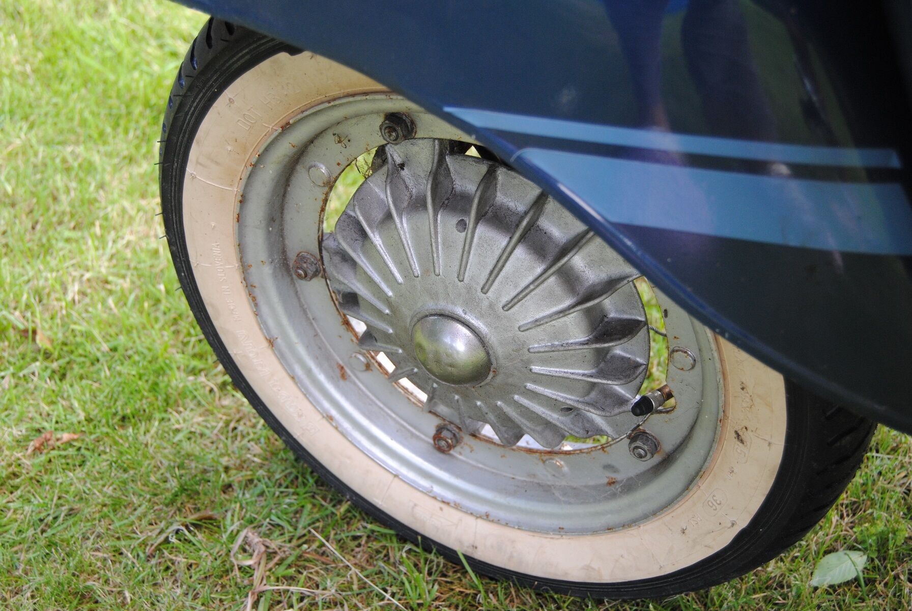

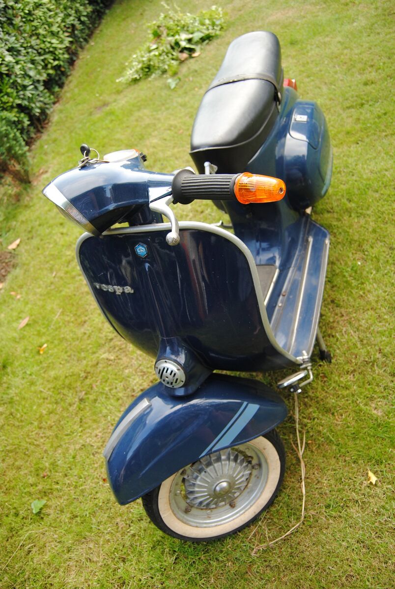

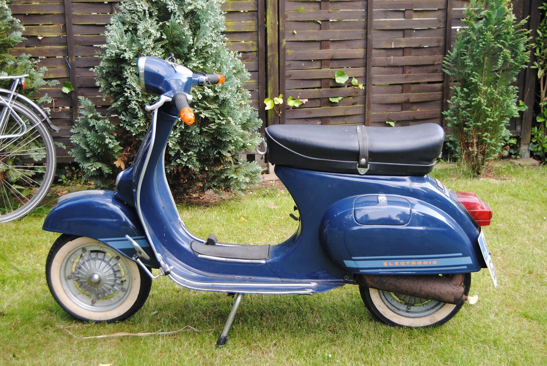

    Hallo Leute,
    ich bin noch sehr neu hier im Forum und möchte mich hier kurz vorstellen.
    Ich heiße Alexander und komme vom schönen Niederrhein.
    Seit kurzen bin ich stolzer Besitzer einer ET3 Bj laut Gutachten 1980, laut Scooterhelp.com ist sie aber von 1985.
    Sie stand die letzen Jahre in der Garage der Mutter meiner Freundin, ist angemeldet braucht jedoch noch neuen Tüv.
    Selbst nach der langen Standzeit sprang die Vespa gut an, jedoch fehlt die Hupe und die Blinker funktionieren nicht (Blinkerrealais kaputt).
    Die Vespa wurde von 6V auf 12V umgerüstet. Zudem ist ein 24er Vergaser verbaut, daher nehme ich auch an das ein größerer Zylinder drin ist. (Laut Autotacho läuft sie 100)
    Mein Ziel war es sie mir ein wenig herzurichten.
    Nun aber mal ein paar Fotos von der Kleinen (so wie sie auch bei der Kaufberatung zu sehen war).

    ...was willst denn da herrichten??
    einfach die Sachen machen die nicht funktionieren und fertig..
    ich würde grade mal die Weißwandreifen tauschen und den Auspuff aufbereiten oder
    gegen eine dezente NOS Pinasco Bannane tauschen ;)
    die habe ich schon im Verkaufstopic bewundert!
    ....hast die als Abfindung nach Trennung von deiner Freundin von ihrer Mutter bekommen oder war´s teurer
    lg
    • July 22, 2013 at 10:10
    Schönes Teil , bloß nicht lackieren oder so !!!
    Schäbige Stellen punktuell behandeln und Rest instandsetzen und fahren , fahren , fahren !!!!
    Und sich dran freuen !!!!
    Sieht doch noch Top aus !!! 2-)

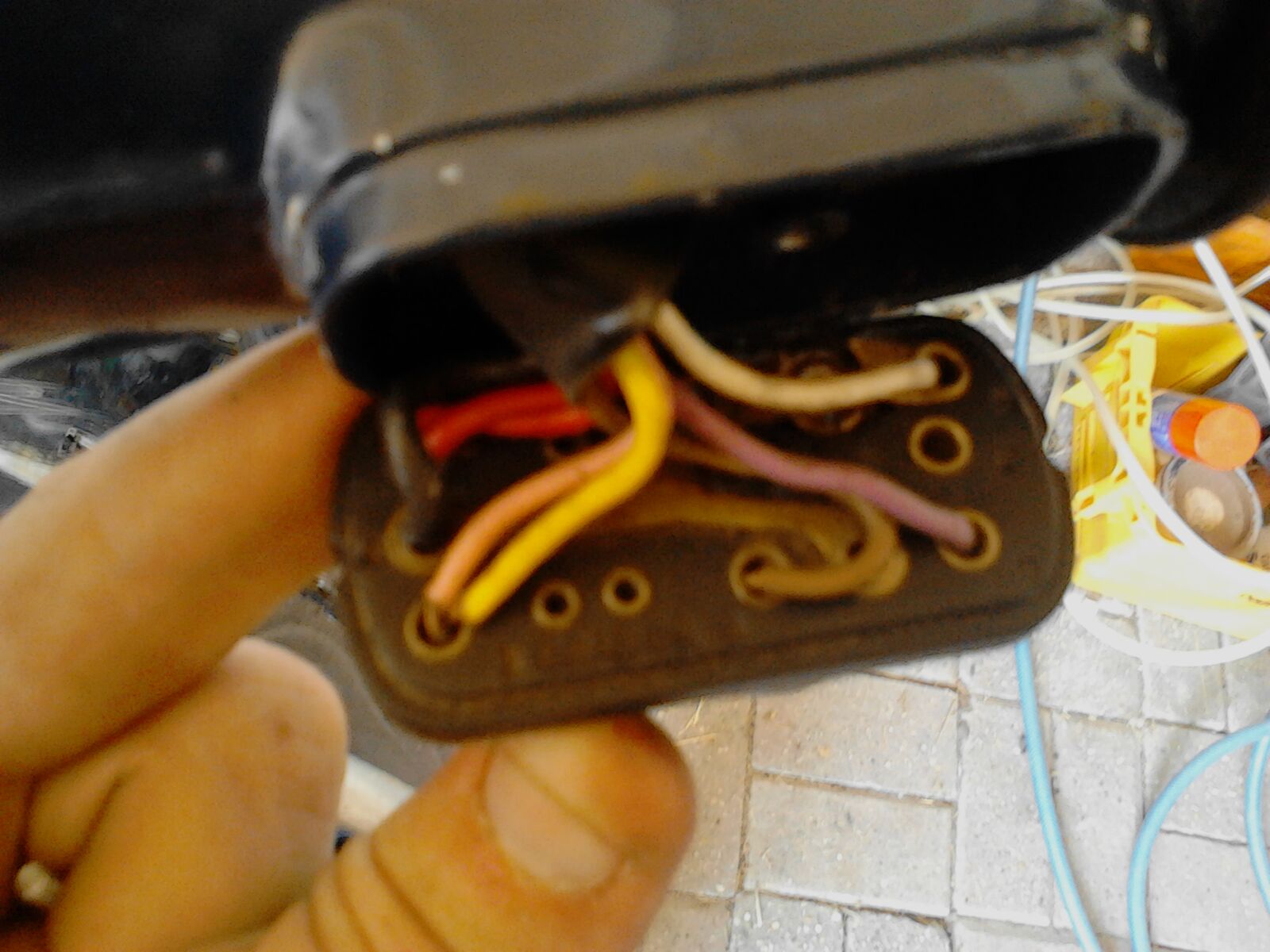

    Das Problem das ich habe, ist wenn ich den Wippschalter (3Stellungen) am rechten Griff nach links habe leuchtet das Standlicht und die Hupe funktioniert, Blinker aber nicht. Wenn ich sie auf die Mittelstellung habe leuchtet Abblendlicht und Standlicht und die Blinker funktionieren, jedoch nicht mehr die Hupe....
    Ich bin etwas überfordert da die Sachen für den Tüv funktionieren müssen.
    Vielleicht kann mir da jemand helfen.
    Mfg Redhead

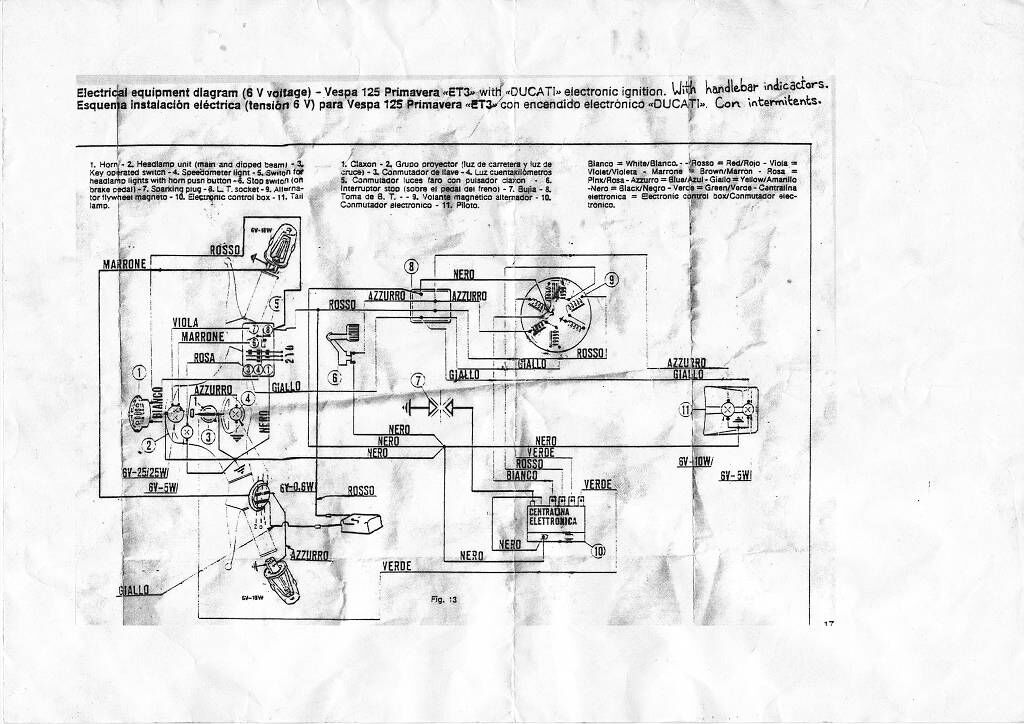

    ...ich habe Dir mal den Stromlaufplan der ET3 mit 6Volt Anlage reingestellt, wenn du sicher eine 12 Volt Anlage hast, dann ist bei Dir noch ein Spannungsregler
    dazwischen geschalten. Kontrolliere das mal.
    lg

    Danke für den [lexicon='Schaltplan',''][/lexicon] ;) Ich hoffe ich bekomme das hin. Eigentlich müsste die Hupe immer funktionieren oder? Egal ob Standlicht oder Abblendlicht?!
    Die Blinker sind in den Papieren eingetragen, daher denke ich mal sie sind Pflicht.
    Ich habe soeben meinen Feierabend damit verbracht die neuen Paceman zu montieren. Dazu noch Ölwechsel gemacht.
    Evtl. fahre ich gleich noch zum Kfz-Laden und hole mir ein neuen Tachobirnchen.
    Du meinst diese?
    Edit: Ich habe mal ein Foto von der Schaltereinheit gemacht.

    dann ist was gepfuscht worden an der verkabelung
  • redhead
    100
    Straelen
    Yamaha FZR600R
    • July 22, 2013 at 17:23
    Wenn ich mir meinen Stecker so anschaue, ist der auch anders verkabelt als in den Schaltplänen die ich so im Internet finde.
