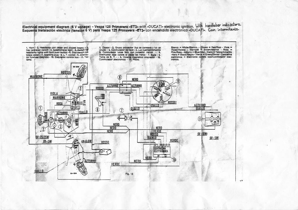

    Das Problem das ich habe, ist wenn ich den Wippschalter (3Stellungen) am rechten Griff nach links habe leuchtet das Standlicht und die Hupe funktioniert, Blinker aber nicht. Wenn ich sie auf die Mittelstellung habe leuchtet Abblendlicht und Standlicht und die Blinker funktionieren, jedoch nicht mehr die Hupe....
    Ich bin etwas überfordert da die Sachen für den Tüv funktionieren müssen.
    Vielleicht kann mir da jemand helfen.
    Mfg Redhead

    ...ich habe Dir mal den Stromlaufplan der ET3 mit 6Volt Anlage reingestellt, wenn du sicher eine 12 Volt Anlage hast, dann ist bei Dir noch ein Spannungsregler
    dazwischen geschalten. Kontrolliere das mal.

    Danke für den Schaltplan ;) Ich hoffe ich bekomme das hin. Eigentlich müsste die Hupe immer funktionieren oder? Egal ob Standlicht oder Abblendlicht?!
    Die Blinker sind in den Papieren eingetragen, daher denke ich mal sie sind Pflicht.

    • July 22, 2013 at 17:23
    Wenn ich mir meinen Stecker so anschaue, ist der auch anders verkabelt als in den Schaltplänen die ich so im Internet finde.

    • July 27, 2013 at 13:32
    Ich werde immer noch nicht schlau aus der Verkabelung...
    Aber viel wichtiger ist noch, dass ich ein Blinkerralais suche, welches benötige ich für meine Lenkerendblinker mit 12V?

    • July 28, 2013 at 12:22
    Ich brauche also ein Wechselstrom Blinkerrelais wenn ich das richtig verstanden habe :D?
    Edit: Relais ist Bestellt :D
    Edit: Blinker blinken wieder :DD
    Dank der neuen Bremsbeläge ruckelt es beim bremsen auch nicht mehr.
