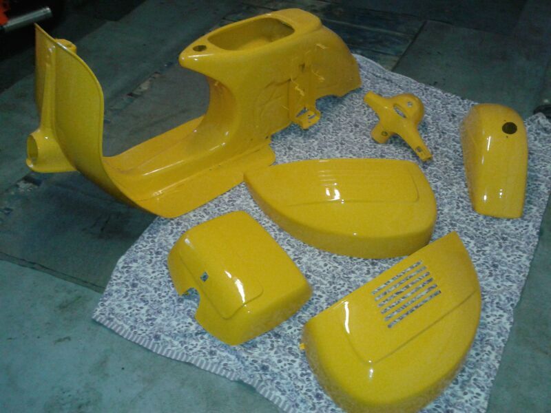

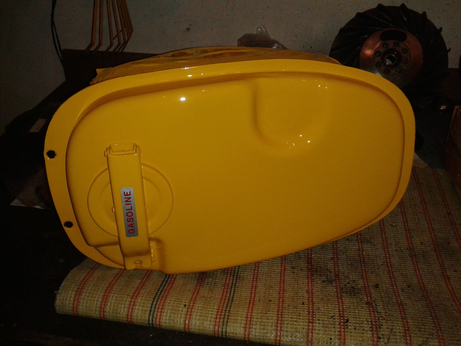

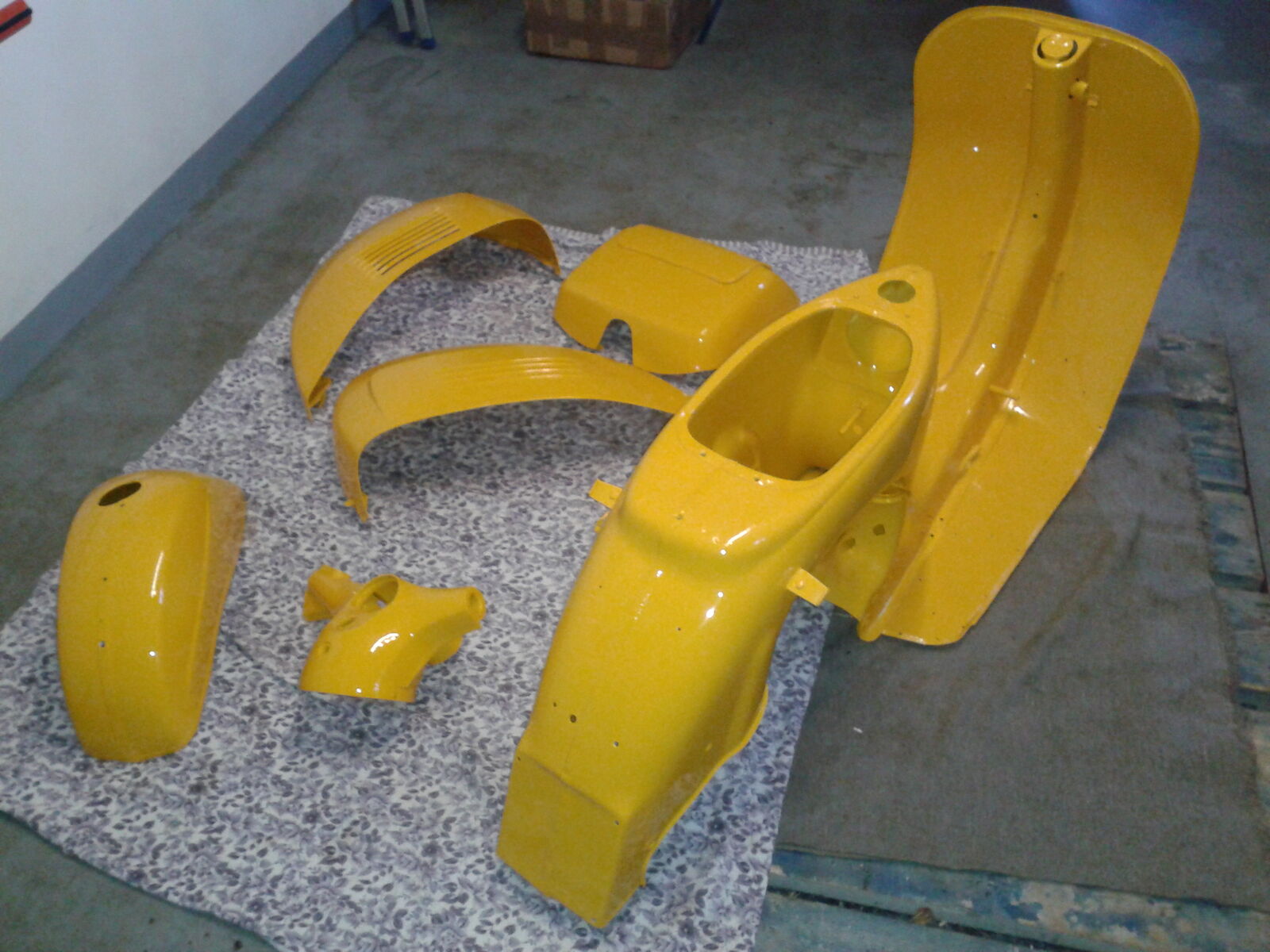

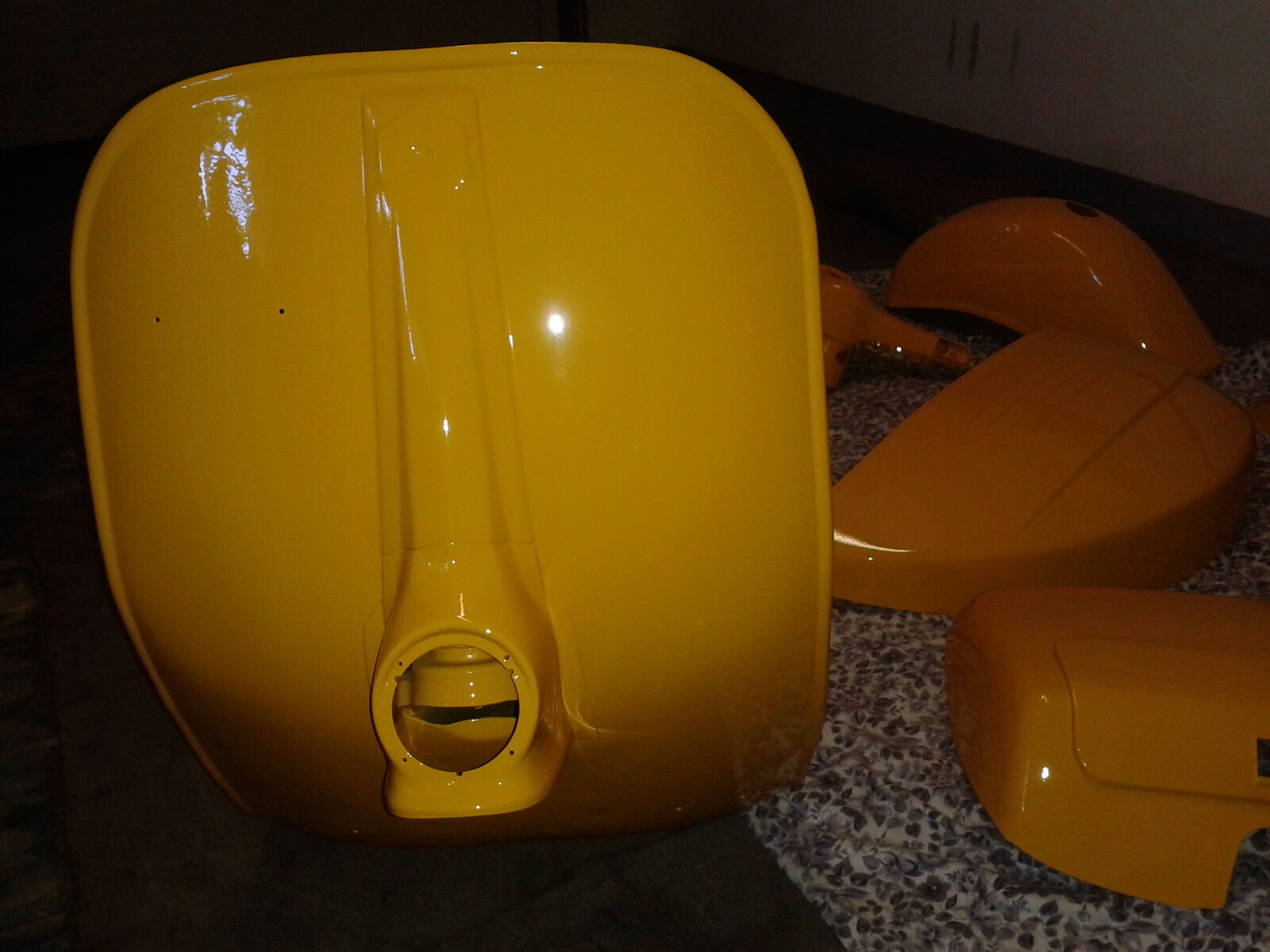

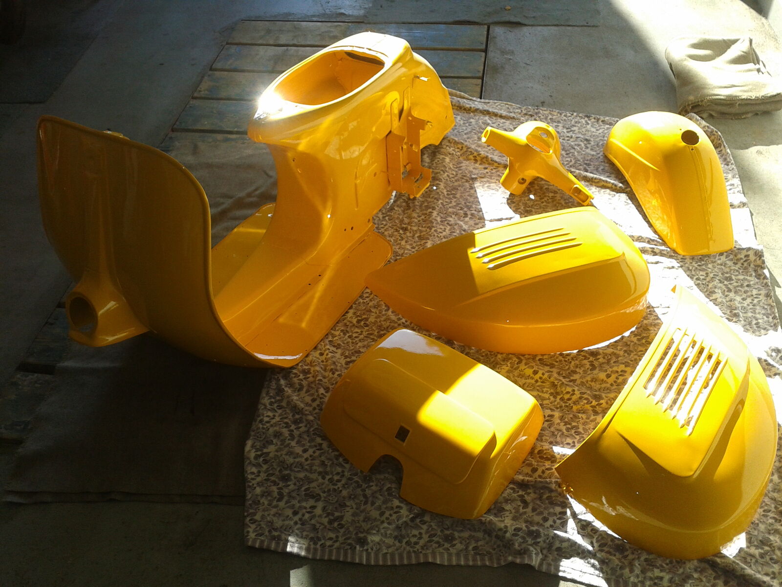

    So, gibt was neues. Sie ist seit gestern wieder bei mir und endlich frisch lackiert! Und von den Frankensteinlöchern sieht man auch nichts mehr! :hurra:Haben gute Arbeit geleistet. Sind jetzt 2,5 Kg Giallo Karakiri 908 draufgekommen und 6 Stunden haben sie wegen der Löcher etc. gespachtelt. Mit Strahlen, grundieren und lackieren hat mich das alles in allem 700 Scheine gekostet (ohne Rechnung :whistling: ). Geht noch, denke ich.
    Glücklicherweise ist noch etwas Restlack übrig geblieben, den ich nun noch für die Oberseite vom Tank benutzen kann und der Ganggriff braucht auch noch was Farbe.

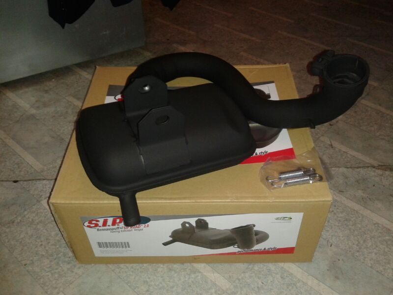

    Gestern ist dann auch der SIP Road 2.0 gekommen, den ich günstig und neu im GSF ergattert habe. War gestern echt wie Weihnachten, Ostern, Geburtstag und was weiss ich was zusammen. :+7 So, nun kann es bald an den Zusammenbau gehen. Muss nur noch einen Haufen Teile bestellen, Gabel aufarbeiten, Motor ordentlich grundreinigen etcpepe. Der Tag müsste 36 Stunden haben... :rolleyes:
    So, nun ein paar Pics von der "Post-Vespa" (wie meine Holde sie nach der Ankunft nannte... :D ).

    2,555
    463
    • September 28, 2013 at 22:53
    • #89
    Hey hedgebang, sehr abgefahrene Farbe :thumbup: Bin gespannt wie sie "komplett" auf einen wirkt... Lass doch den Tank Orischinaaal, einfach als persönliche Erinnerung an die vielen vergeblichen Stunden des O-Lack Freilegens. Ich würds machen :rolleyes:
    12,166
    35,276
    4,298
    • September 29, 2013 at 06:53
    • #90
    :+8
    Sieht geil aus!!!!
    Haste die aufkleben für die backen und den koti schon?
    Passt der lampenring noch auf den lenker?
    Viel spaß beim zusammen bauen!
    Gruß Marco
    3,290
    11,175
    1,483
    • September 29, 2013 at 08:42
    • #91
    Sehr schöne Farbe! :thumbup:
    2,974
    20,434
    3,218
    • September 29, 2013 at 09:05
    • #92
    :thumbup: die wird ein Traum... klasse
    • September 29, 2013 at 09:25
    • #93
    Top Farbe ! Wird Super aussehen 2-)

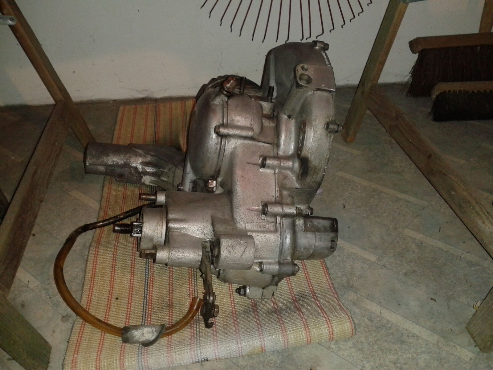

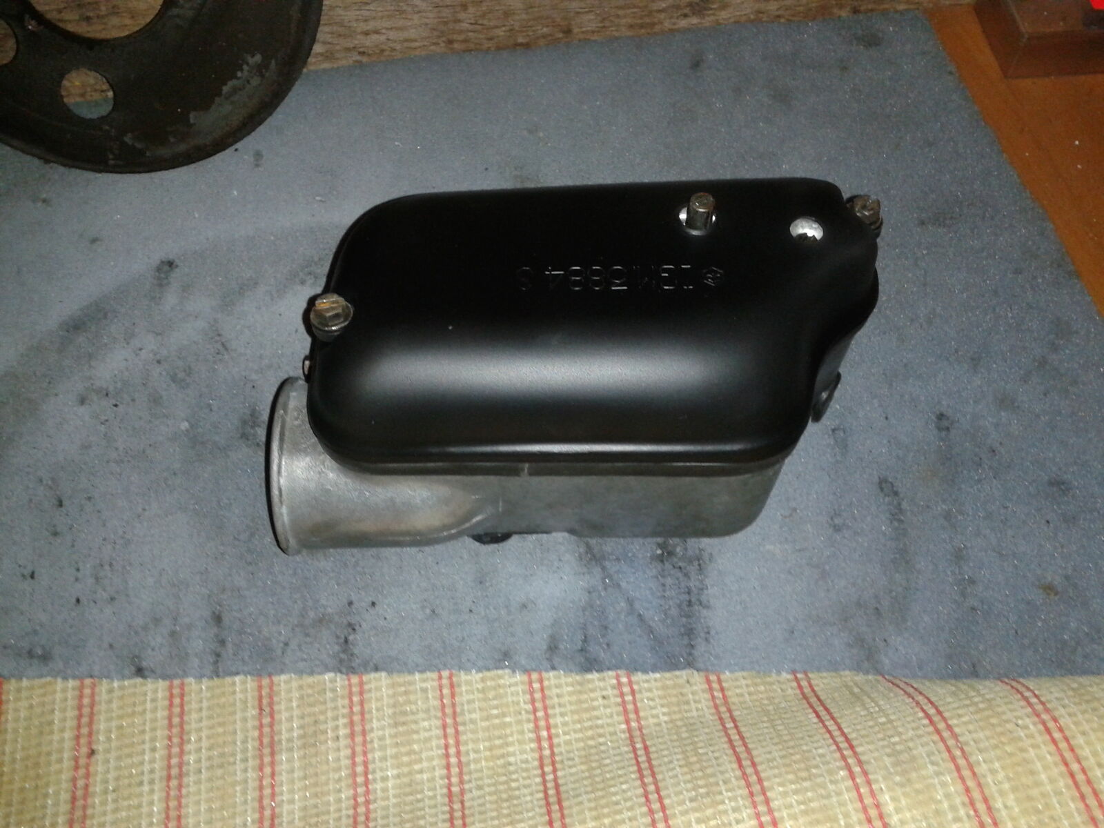

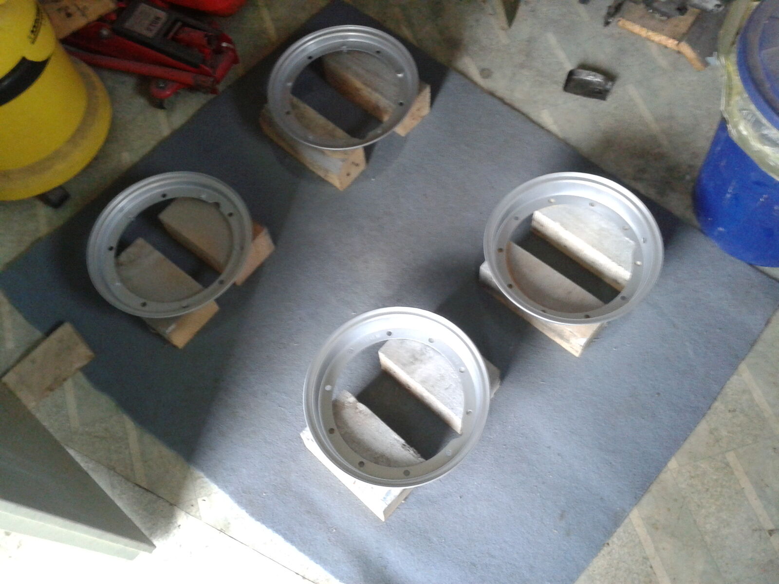

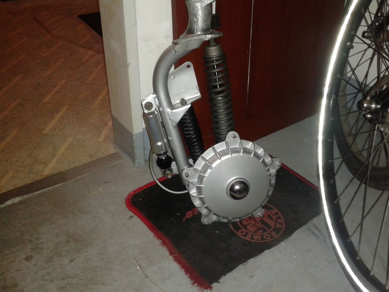

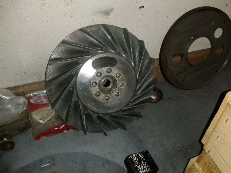

    So. Hat sich zwischenzeitlich wenigstens etwas getan. Fast alle bestellten Teile sind nun da (wieder mal schnell 800 Scheine weg... :pinch: ) und ich habe noch weitere Teile von undefinierbaren Felgenlackgeschmiere (nennt mich Mr. Nitro :D ) befreit, poliert, geschliffen und was weiss ich was. Gabel vorne ist fertig und mit einem BGM Pro F16 bestückt worden (neue Bremsbeläge obligatorisch) und eine neue Tachoschnecke ist auch rein gekommen (die alte hatte es voll zerlegt und stoppte ordentlich).
    Motor ist nun auch einigermaßen sauber (da wuchsen fast Haare drauf, so viel Schmodder war da drauf :wacko: ), werde den aber noch etwas weiter aufhübschen. Dann müssen noch neue Kulu-Beläge und die 12 V-Zündung rein, SIP Road drauf und dann ist der wenigstens auch schon fertig.
    Rahmen, Kabelbaum, Züge und Anbauteile? Da ist noch nichts passiert. Hatte bislang alle Hände voll zu tun, die anderen Teile aufzuarbeiten. Erst die Arbeit, dann das Vergnügen... :whistling: Was werde ich mich freuen, wenn ich letztendlich das Rally-Dekor aufkleben kann. 8o Aber das wird noch etwas dauern.
    Tank habe ich nun doch nochmal oben komplett abgeschliffen, grundiert und mit der Restfarbe (woanders, als den Rahmen) lackieren lassen. Schaltrohr ebenfalls.
    So genug gelabert. Hier ein paar Zwischenimressionen:

    • October 10, 2013 at 22:24
    • #99
    Sehr schick!
    Fehlt dir noch ein Motormontageständer?
    Ich hätte noch den alten aus Holz rumliegen :whistling:
