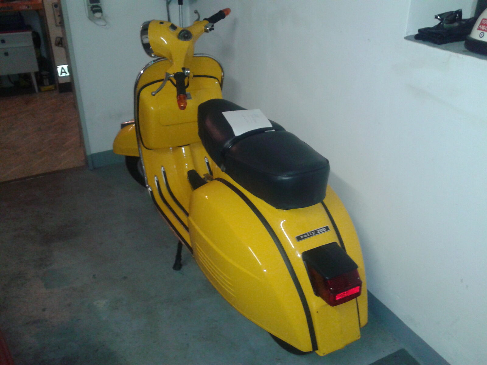

    • #173
    So, heute die Aufkleber dran gepappt. Ging echt gut mit den geplotteten Dingern und gute Qualität, wenngleich auch mit 30 Schleifen nicht eben günstig. Aber egal. Fast fertig nun. Fast, weil ich heute vor dem Jungfern(f)kick :D feststellen musste, dass der Tankhahn leckt und die olle Gasernadel wohl auch nicht mehr richtig schliesst und die Dichtungen wohl auch neu müssen, damit mir das Kuwe-Gehäuse nicht vollläuft. Also wieder Teile bestellen. :S Werde jetzt wohl (auch in Ansehung des bald einzubauenden Malles) so ein Fastflow- Ding besorgen.

    • November 10, 2013 at 10:35
    • #176
    also ich kann aus eigener erfahrung sagen, dass der fastflow völliger käse ist. sehr schlechte qualität zu einem hohen preis..was will man mehr :thumbdown: hatte den eingebaut und hatte mit dem teil nur sorgen. es hat damit angefangen, dass das steigrohr zu lang für den px tank war. musste den ein stück mit der metallsäge abschneiden und dann issa mir unten am hahn abgegangen. wieder reingepopelt und eingebaut und mir ist ständig der zylinder vollgelaufen, weil der hahn nicht richtig dicht war und meine nadel die menge, die er im stand durch den undichten hahn gelassen hat, einfach überfordert hat und es somit zum überlaufen des zylinders kam.
    orihahn wieder eingebaut und schon war ich wieder im schließmuskelhimmel.
