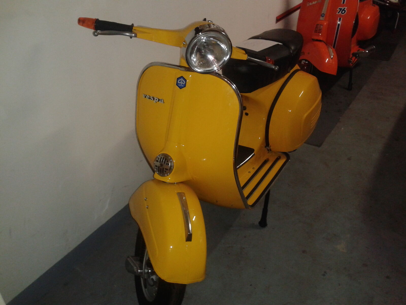

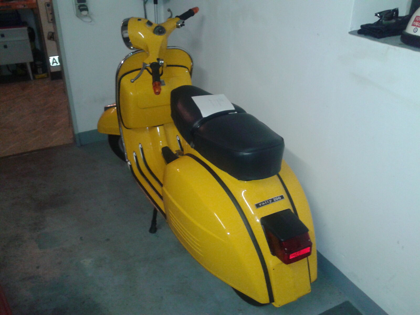

    So, wie versprochen Bilder vom "fast-fertig-Zustand". Tank fehlt noch und die Bank muss ich noch am Halteschanier aufarbeiten, weil etwas Rost UND NATÜRLICH DA AUCH WIEDER DIESE ARGEWICHSTEN FARBSCHICHTEN DRAUF! JESSAS, HÖRT DAS MIT DEM NITRO DENN NIE AUF....Aufkleber fehlen natürlich noch. Pappe ich in Kürze auch drauf. Genug geschwafelt:

    Sehr schön - beeindruckende Arbeit!

    RESPEKT, ist ja "Neuzustand".
    Sagst du was zu den Kosten? Ohne Arbeitsstunden.
    VG Steffen

    aarwespe: Inklusive Kaufpreis und der Motorteile (Malossi etc.) die ich mir kürzlich zugelegt habe, sind da ohne Ansatz irgendwelcher Arbeitsstunden etwas über 5.000 Talerchen reingeflossen.Wenn meine Holde das hier lesen würde, würde die mich umbringen... :pinch:

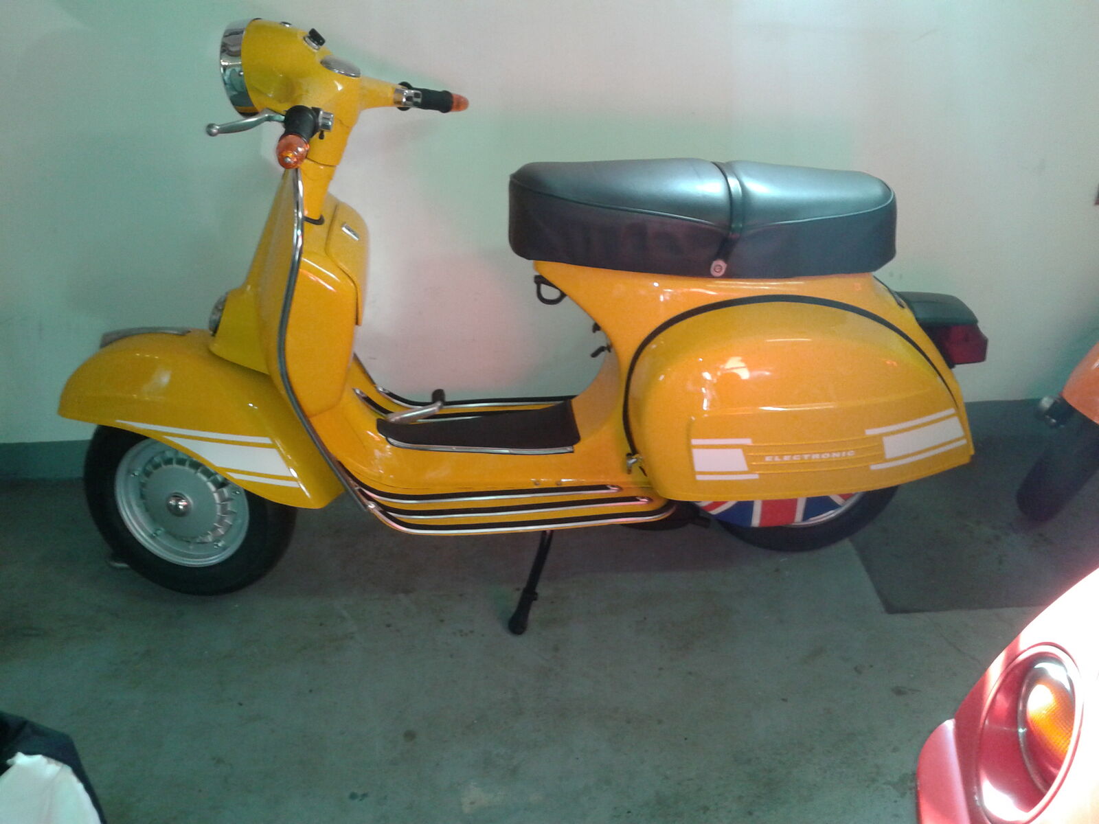

    So, heute die Aufkleber dran gepappt. Ging echt gut mit den geplotteten Dingern und gute Qualität, wenngleich auch mit 30 Schleifen nicht eben günstig. Aber egal. Fast fertig nun. Fast, weil ich heute vor dem Jungfern(f)kick :D feststellen musste, dass der Tankhahn leckt und die olle Gasernadel wohl auch nicht mehr richtig schliesst und die Dichtungen wohl auch neu müssen, damit mir das Kuwe-Gehäuse nicht vollläuft. Also wieder Teile bestellen. :S Werde jetzt wohl (auch in Ansehung des bald einzubauenden Malles) so ein Fastflow- Ding besorgen.

    also ich kann aus eigener erfahrung sagen, dass der fastflow völliger käse ist. sehr schlechte qualität zu einem hohen preis..was will man mehr :thumbdown: hatte den eingebaut und hatte mit dem teil nur sorgen. es hat damit angefangen, dass das steigrohr zu lang für den px tank war. musste den ein stück mit der metallsäge abschneiden und dann issa mir unten am hahn abgegangen. wieder reingepopelt und eingebaut und mir ist ständig der zylinder vollgelaufen, weil der hahn nicht richtig dicht war und meine nadel die menge, die er im stand durch den undichten hahn gelassen hat, einfach überfordert hat und es somit zum überlaufen des zylinders kam.
    orihahn wieder eingebaut und schon war ich wieder im schließmuskelhimmel.

    ...Hut ab für die Arbeit, mir wär's zu geleckt! Aber Geschmäcker sind Gott sei Dank verschieden, sonst würden alle rote Golf's
    fahren!(mein Job ist es, aus superschönen alten Auto's mit Patina, superteure Blink-blink Hallenfüller zu machen)
    Spaß bei Seite, hab mir auch den Fastflow geholt, ist nich dicht und läßt sich sehr schwer drehen....

    Soweit ich gehört habe, bzw. gelesen habe, ist der BGM Faster Flow, hinsichtlich der Qualität bedeutend besser,hier hat auch schon der Seb seine erFAHRung kund gegeben.
    Gruß Felix
    PS. Geiles Gerät :love: , wenn auch der UnionJack mir nicht gefällt.
