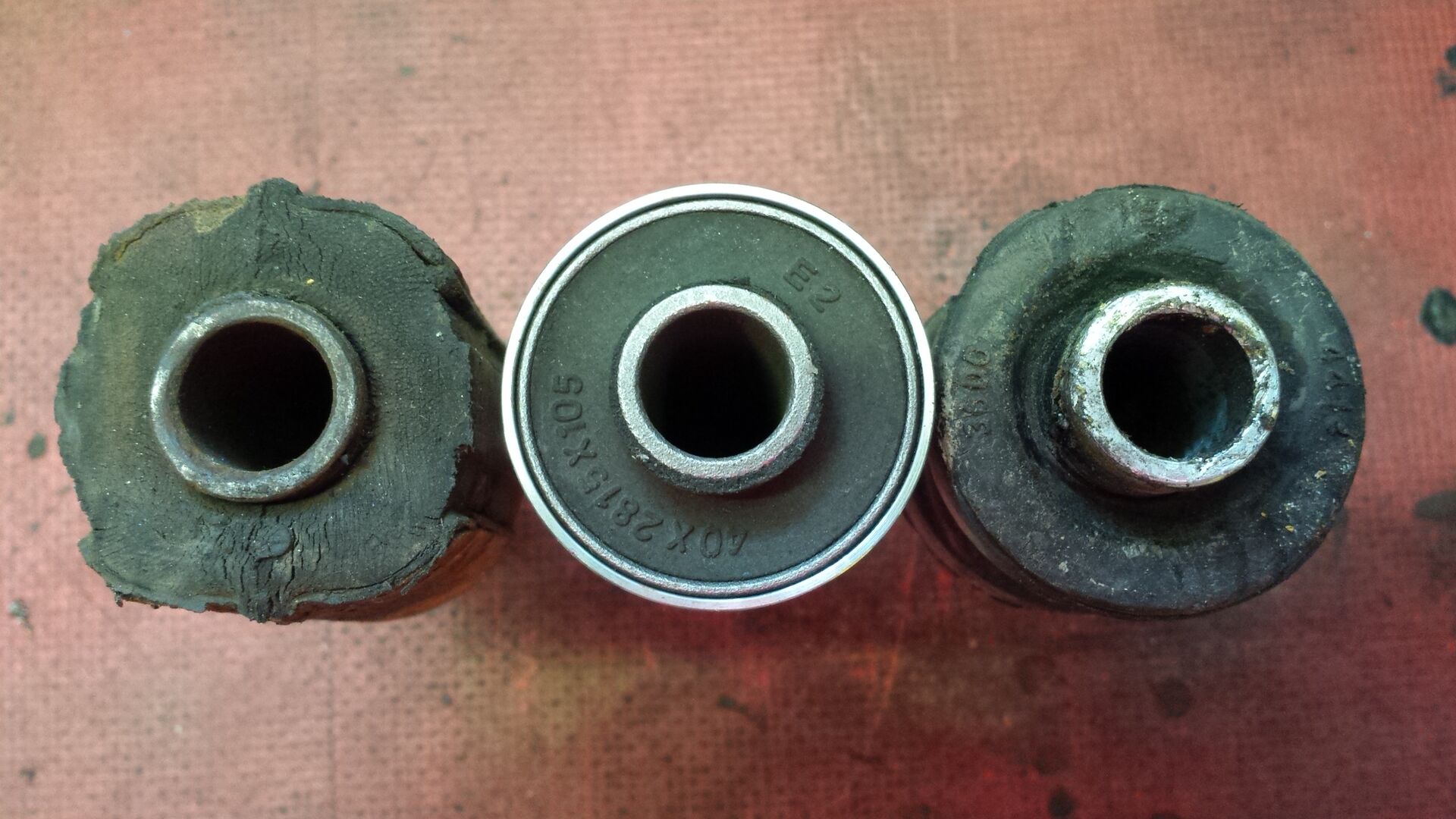

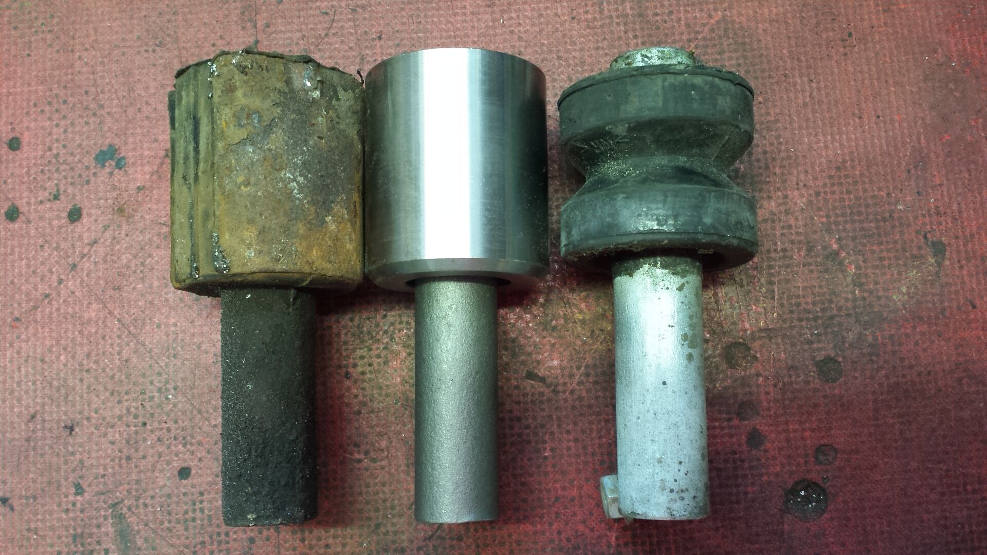

Bin heute mal angefangen die Motorschwingenlager auszubauen.
Jetzt merkt man erstmal wie weich die jetzt verbauten sind. Eigentlich müßte die mit den jockeys laufen wie auf schienen.
Die die jetzt drin waren hatte ich genommen weil damals nix anderes verfügbar war. Aus fehlern lernt man....
Bin auf die erste fahrt gespannt...
Links : Orginal
Mitte : Jockeys
Rechts : QEM
Werde berichten wie sie sich jetzt fährt
rechts ist eigentlich px200. die mit den blechen dran gibts auch als repro, die passen dann etwas enger und sollten besser geradeaus fahren. optimal finde ich persönlich die plc, die sind bockelhart. da fährt man auch in der kurve wie auf schienen.

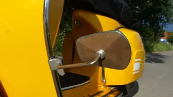

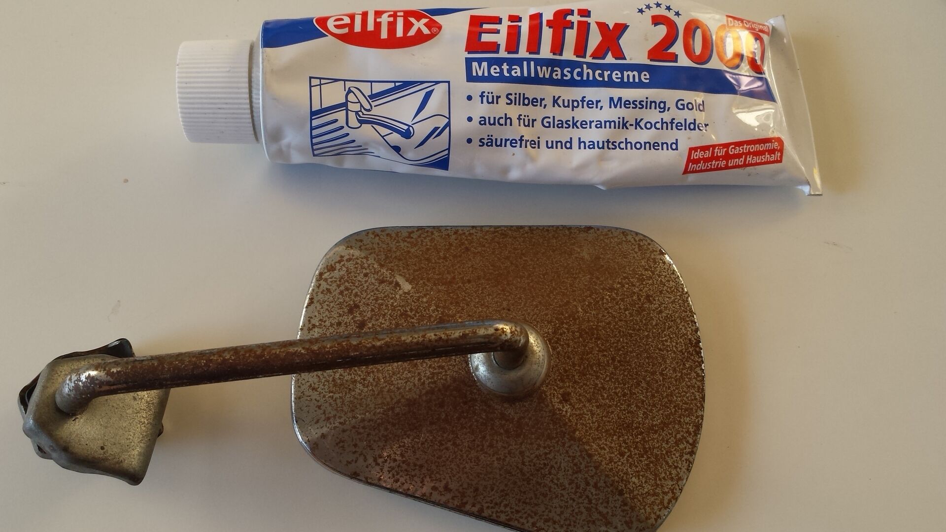

Eine Schraube vom Handschuhefach war locker. Und der Deckel vom Lenkradschloss war auch locker und am rappeln.
Der Außenspiegel war auch innen am rappeln. Also ab damit und jetzt habe ich auch nen Grund meinen alten 70er Jahre Klemmspiegel hübsch zu machen.
Die [lexicon='Lenkerendenblinker',''][/lexicon] waren auch etwas am rappeln. Jetzt ist alles fest und ein teil rappelt immer noch. Das kann ich allerdings noch nicht orten. Aber jetzt isse schonmal etwas leiser geworden .
