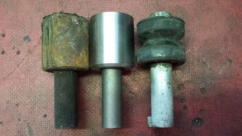

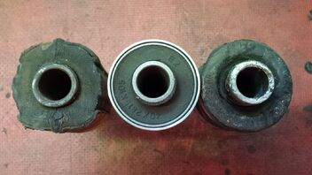

    Moin
    Bin heute mal angefangen die Motorschwingenlager auszubauen.
    Jetzt merkt man erstmal wie weich die jetzt verbauten sind. Eigentlich müßte die mit den jockeys laufen wie auf schienen.
    Die die jetzt drin waren hatte ich genommen weil damals nix anderes verfügbar war. Aus fehlern lernt man....
    Bin auf die erste fahrt gespannt...
    Links : Orginal
    Mitte : Jockeys
    Rechts : QEM
    Werde berichten wie sie sich jetzt fährt

    • August 20, 2015 at 16:48
    • #449
    rechts ist eigentlich px200. die mit den blechen dran gibts auch als repro, die passen dann etwas enger und sollten besser geradeaus fahren. optimal finde ich persönlich die plc, die sind bockelhart. da fährt man auch in der kurve wie auf schienen.

    • August 20, 2015 at 16:56
    • #450
    Sorry, dass ich hier mal "dazwischenfunke":
    Ähhhhhm Albert, sollt ich die Teile auch noch bestellen, wenn wir den Motor eh rausholen? ;)

    • August 20, 2015 at 16:57
    • #451
    wäre durchaus ein guter gedanke.

    • August 20, 2015 at 18:35
    • #452
    Die waren auch für Rally ausgeschrieben.
    Naja. Egal. Jetzt sind die jockys drin

    • August 20, 2015 at 22:48
    • #453
    die Dinger sind total gut, am WE mit Jockey Gesprochen.. es wird möglicherweise keine mehr geben,
    in absehbarer Zeit, da sein Lieferant mit dem Hochwasser davonschwamm..also.. jetzt kaufen was geht

    • August 23, 2015 at 20:58
    • #455
    Moin
    Ich bin heute das erste mal mit den neuen jockeys gefahren.
    Sau geil.
    Hält die spur und eiert in den kurven nicht mehr rum.
    Also alles richtig gemacht.
    Einzigster nachteil ist nur das sie jetzt mehr vibriert. Aber damit kann ich leben wenn ich rausfinde wo das gerappel herkommt.

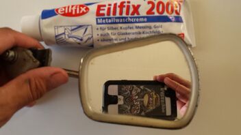

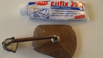

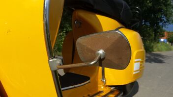

    • August 24, 2015 at 19:54
    • #456
    Moin
    Heute habe ich mich mal auf die Such nach den rappeln gemacht.
    Eine Schraube vom Handschuhefach war locker. Und der Deckel vom Lenkradschloss war auch locker und am rappeln.
    Der Außenspiegel war auch innen am rappeln. Also ab damit und jetzt habe ich auch nen Grund meinen alten 70er Jahre Klemmspiegel hübsch zu machen.
    Die Lenkerendenblinker waren auch etwas am rappeln. Jetzt ist alles fest und ein teil rappelt immer noch. Das kann ich allerdings noch nicht orten. Aber jetzt isse schonmal etwas leiser geworden .
    Die Suche geht weiter
