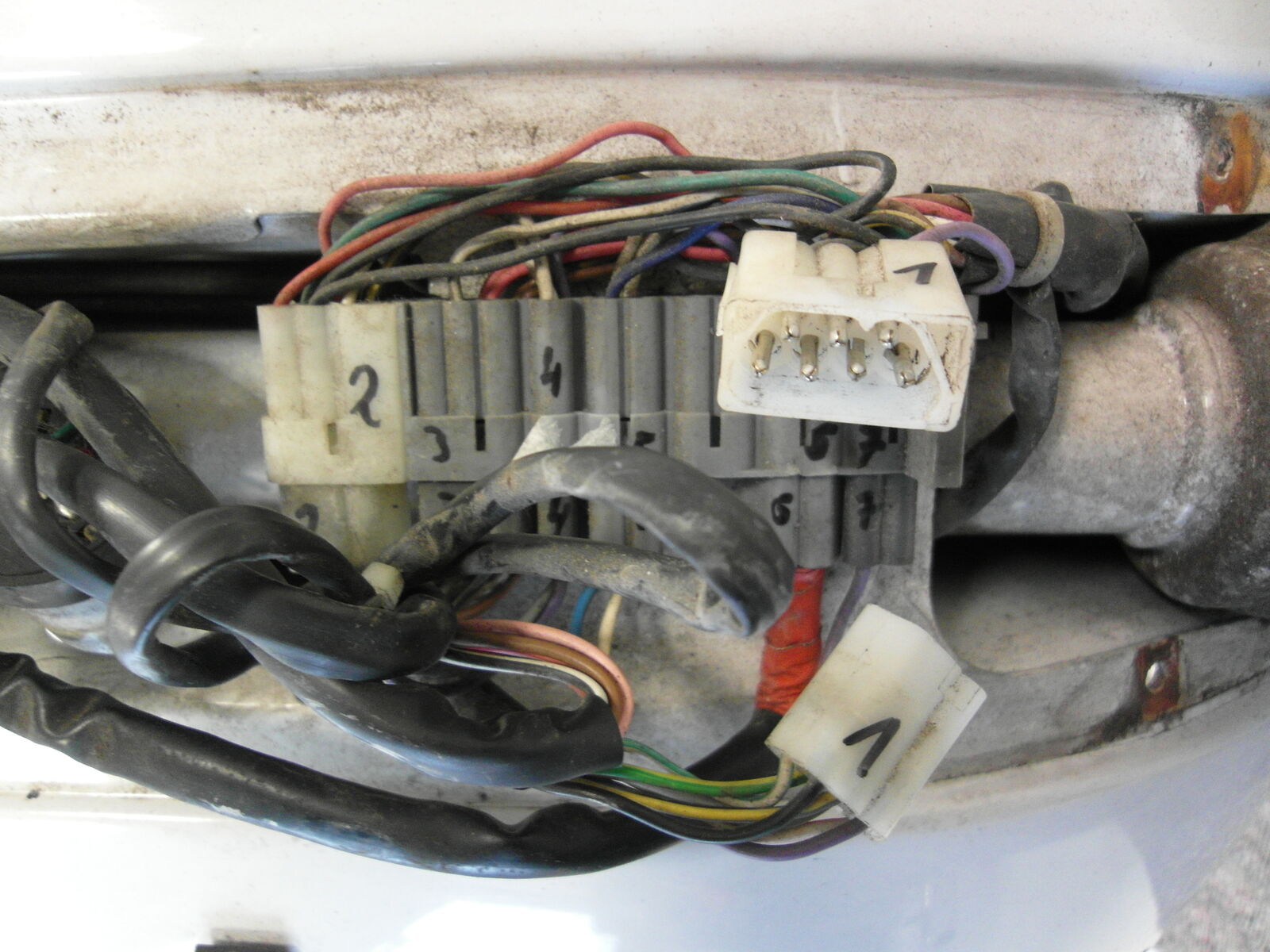

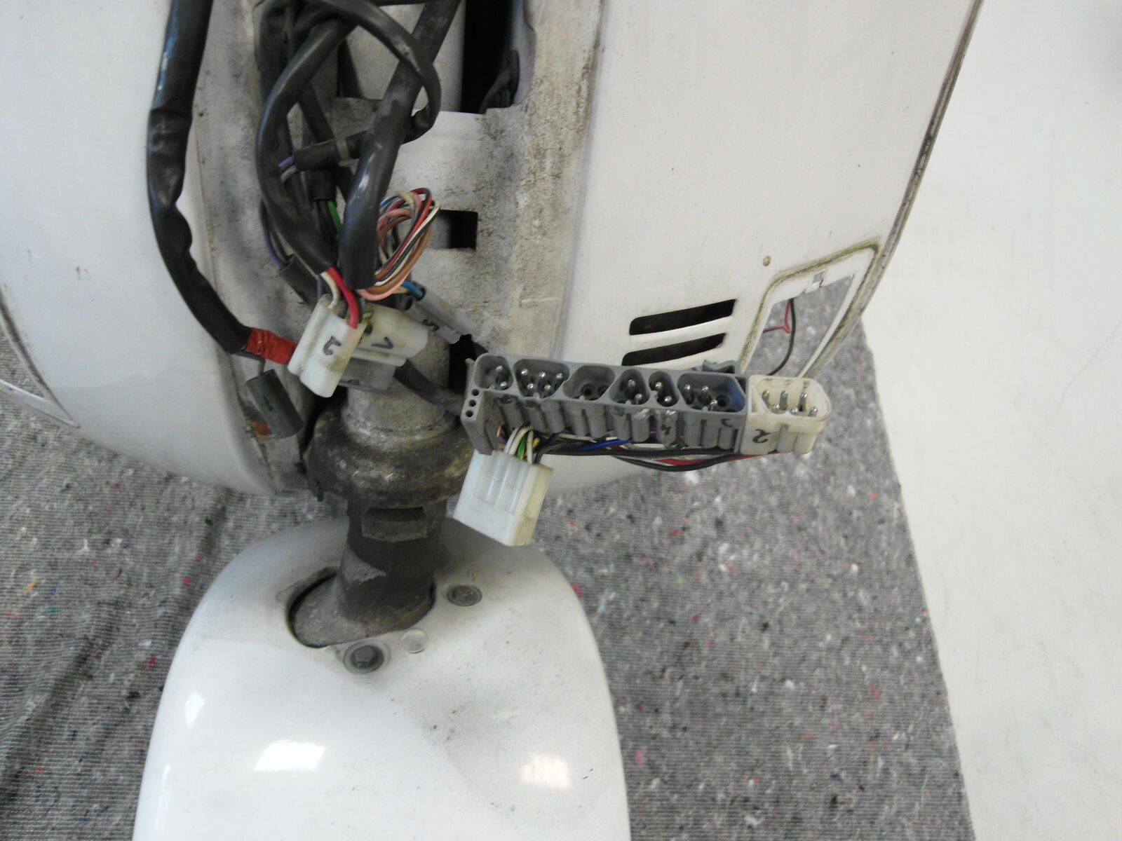

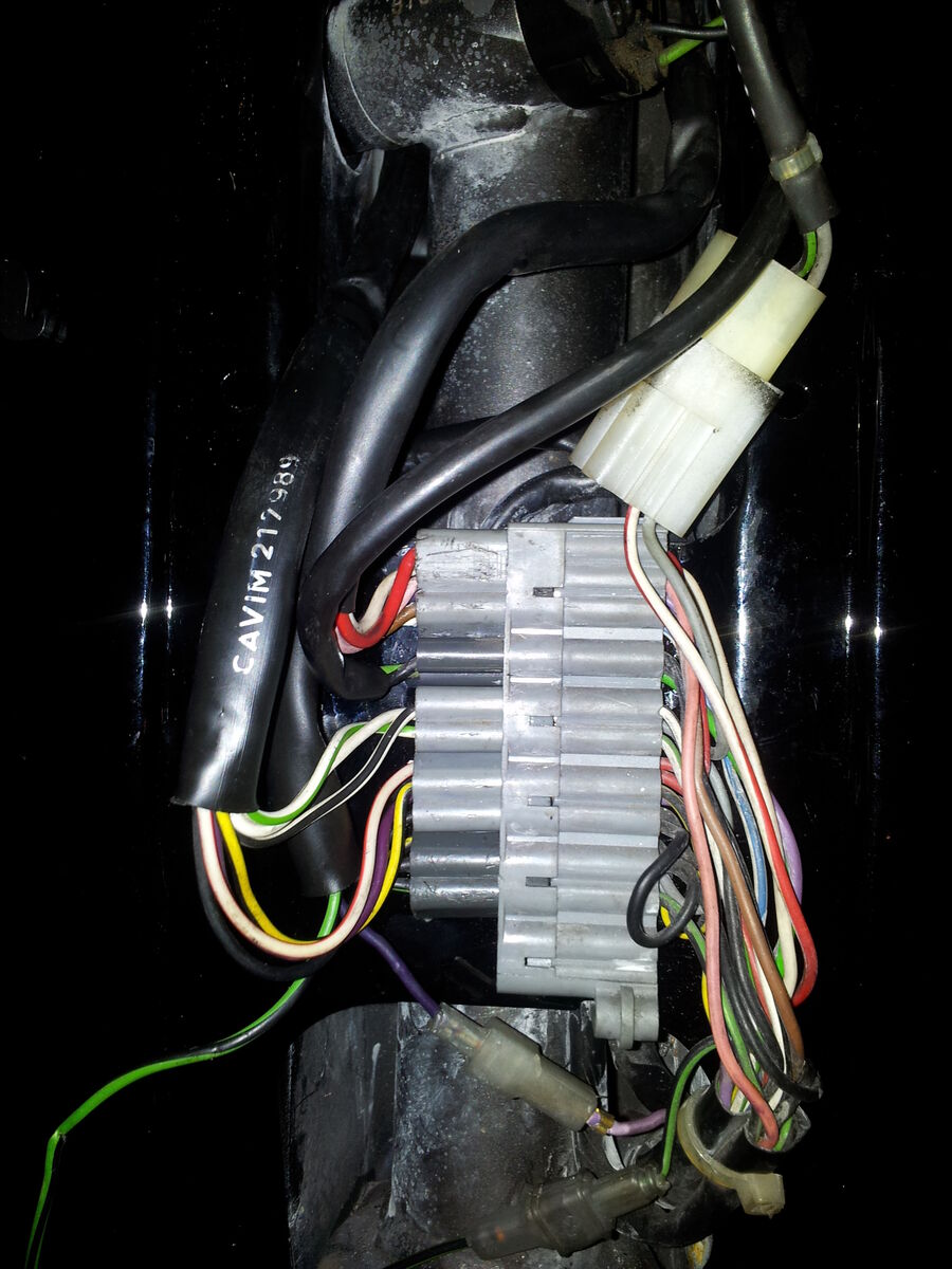

    Servus zusammen,
    inzwischen bin ich eine Ecke vorangekommten. Die Vespa hat Ihren Lenker wieder.....
    Das Durchziehen der Seilzüge und vorallem der Kabel war die reinste Hölle. Ich hoffe ich hab alles richtig gemacht.
    Bevor die Kabel hinter der Kaskade verschwinden hätte ich von Euch erfahrene Vespa-Schrauber die Bestätigung, dass die Kabel richtig angeschossen sind:?

    ...da passen die Stecker doch nur einmal, wat willst da falsch machen?
    naja, die zwei inder linke seite mitte glaube ich sind gleich, man könnte die schon vertauschen.

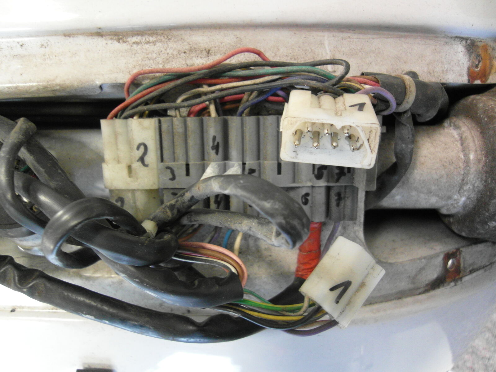

    Hi, also ich hab meine Vespa vor Kurzem komplett zerlegt und dabei jede Menge Fotos gemacht. Ich hänge sie Dir mal an, aber ich glaube nicht, dass man die vertauschen kann. Hatte mir aber vorher zur Sicherheit die Stecker durchnummeriert, damit definitiv nix schief gehen kann :D
