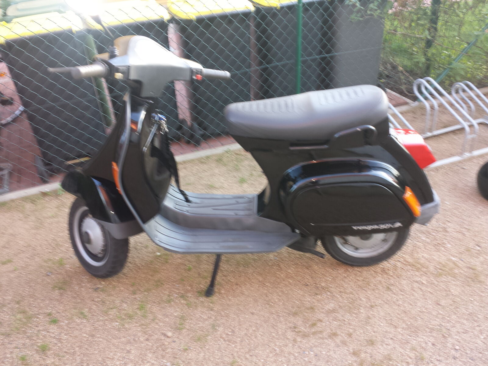

    Zitat von Hollaender83
    hi namor,
    ist zwar nicht all zu scharf das bild, aber ich würde mal behaupten, der sieht noch gut aus!
    das meine ich auch, aber
    kickstarter klemmte nach einmal kicken und kompression ging auf flöten, da würde jeder an einen klemmer denken....tja was ist da bloß passiert?
    ich weiß es einfach nicht..

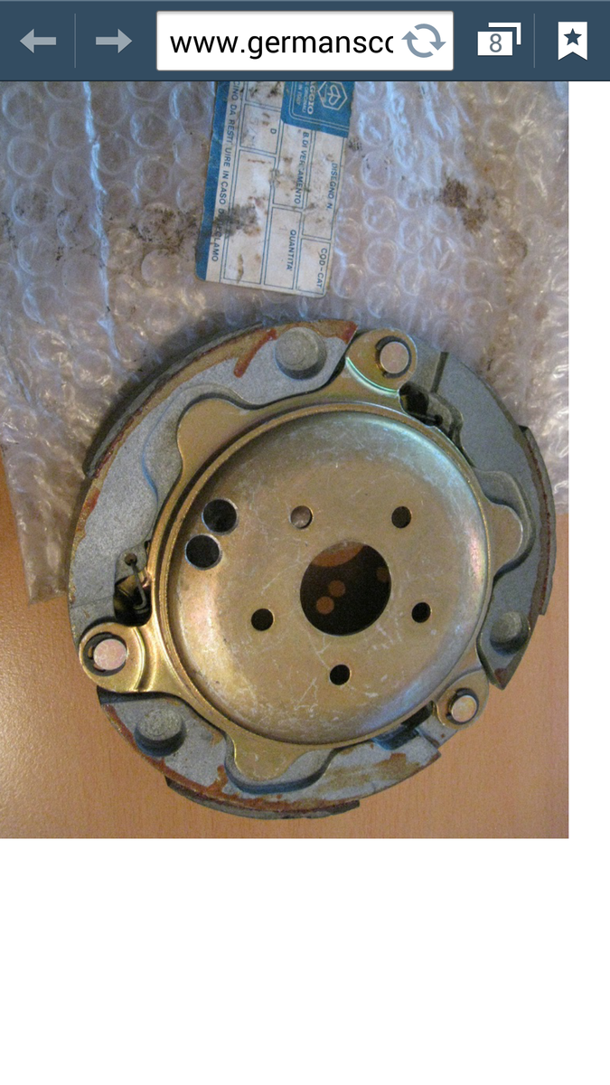

    Wow der Namor lebt jaa noch und hat uns Automaten fahrer doch nicht verlassen!
    Der Manuel und ich dachten schon du hast es aufgeben!!
    Aber wolltest du nicht schon längst auf der Straße uns unterstützen???
    Sag mal du hast eine va51t oder??
    wenn ja guck mal was ich für dich hätte!!
    Eine NOS Kupplung piaggo original 224677!!!
    Gruß Benny

    Hi Benn,
    das hattest Du falsch im GSF gekauft, richtig?
    Schau mal auf Seite 1 in diesem Thread, meine ist keine Va51.
    Trotzdem Danke fürs Angebot.

    Hi Namor genau falsch gekauft!!
    Dachte du hast eine weil da paßt sie!!!
    Aber ich habe auch eine fast neue drine!!
    Der Beweis ziehe bilder lach es macht echt Spaß!!
    Hoffe du Kanmst auch endlich gas geben!!!
    Schönen Gruß benny

    Wo hast du die neue Kupplung her?
