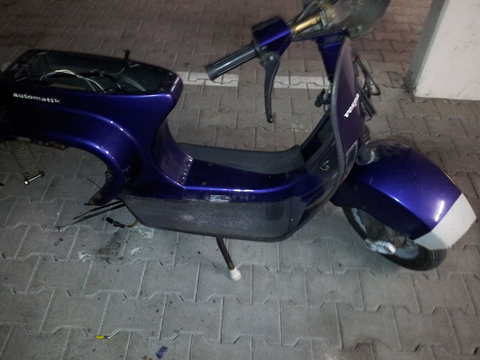

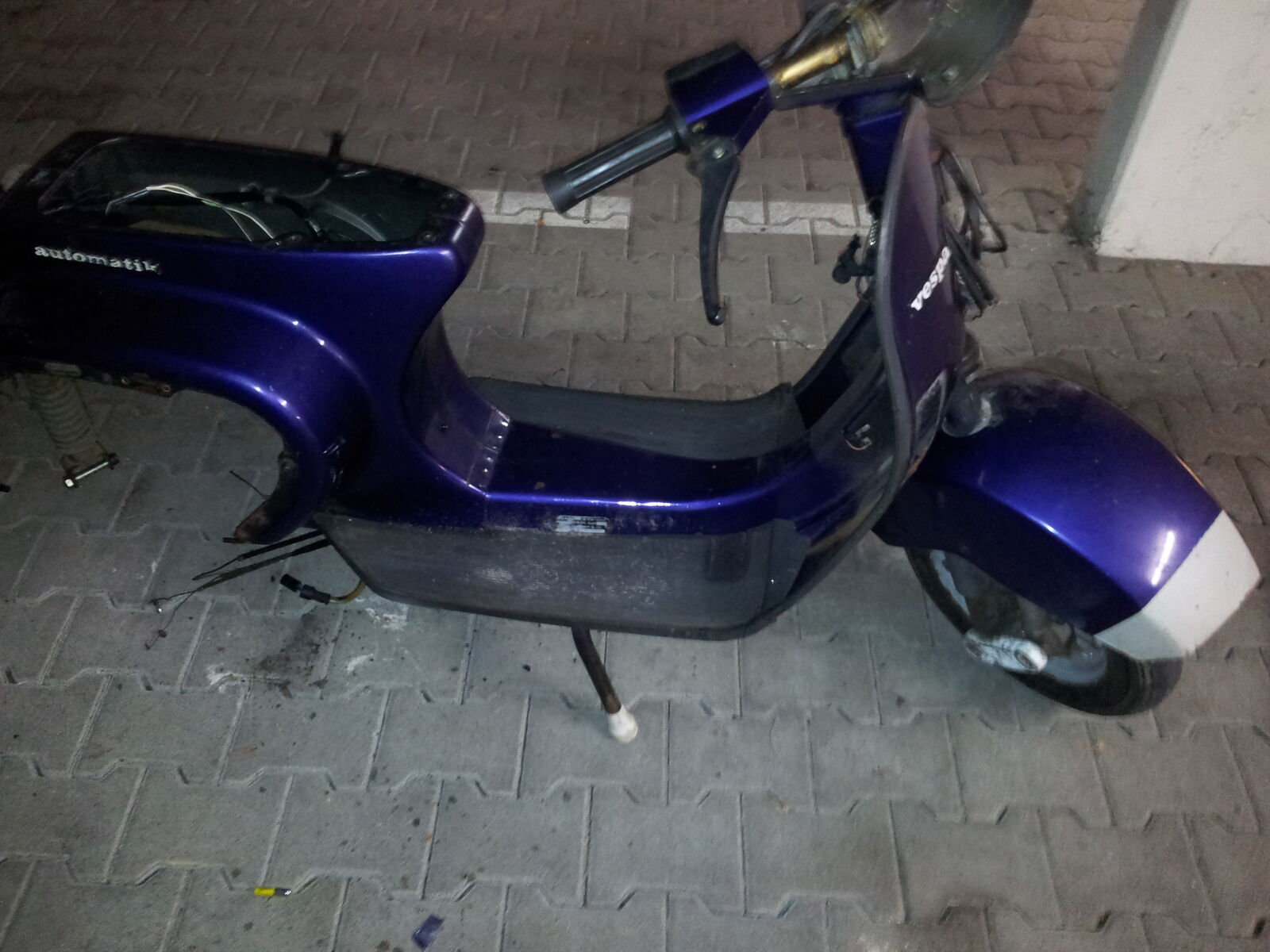

    Inzwischen habe ich mich an die Arbeit gemacht und die Vespa fast komplett auseinander genommen (siehe Bild)
    Jetzt muss nur noch der Lenker ab und dann gehts hoffentlich am Dienstag zum Schweisser und lackierer.

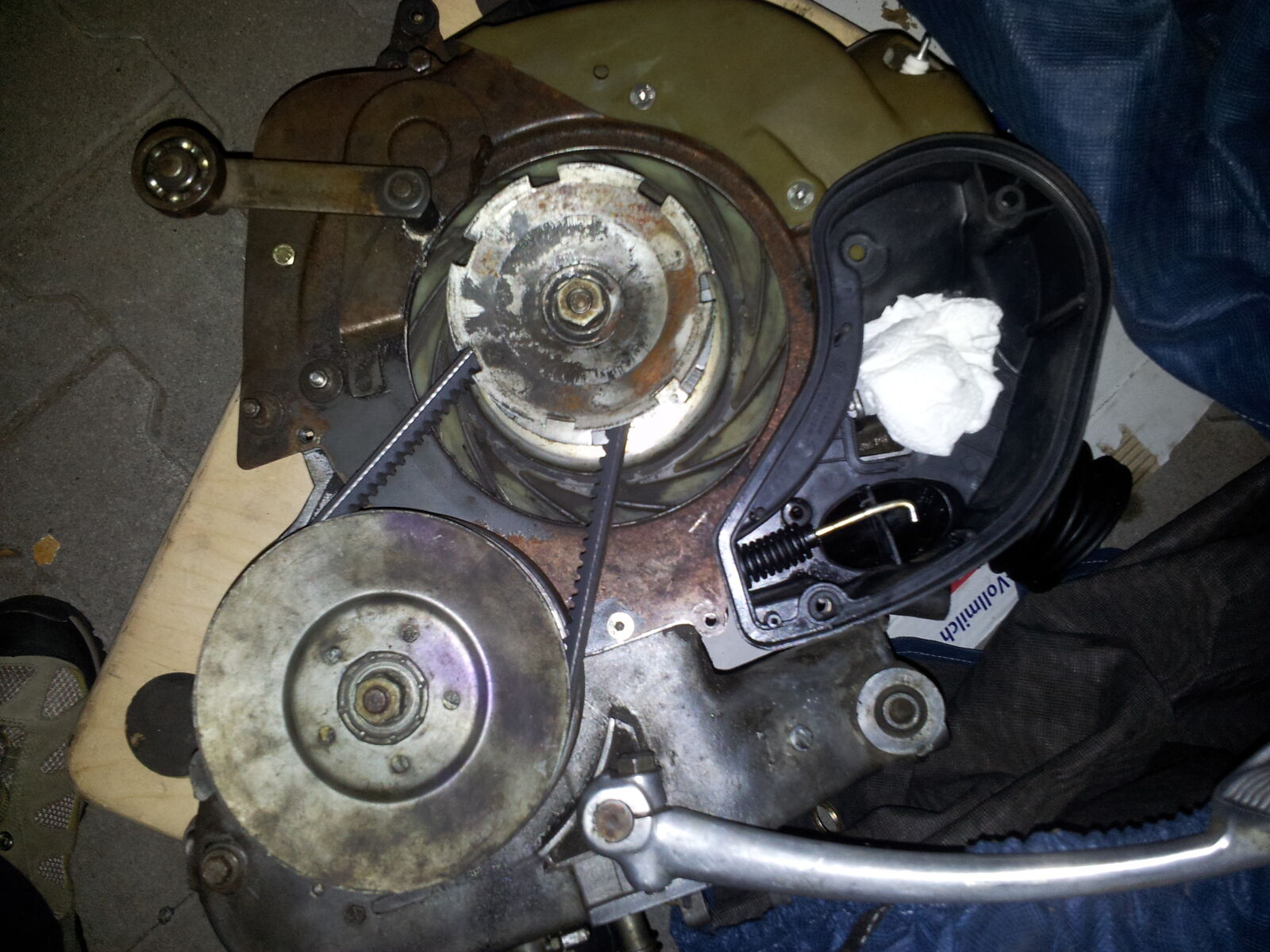

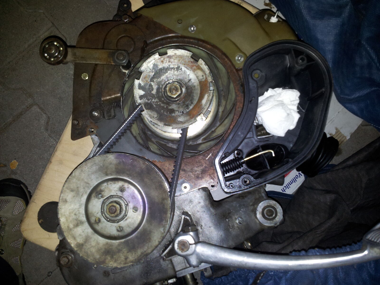

    Hallo Zusammen,
    inzwischen ist die Vespa beim Karosse und Lackdoktor. So langsam aber sicher muss ich mich mal um den Motor kümmern.
    Allein von der Optik stimmt doch hier was nicht:?
    Warum ist die Halbscheibe oben gezakkt und nicht durchgängig rund. Ist da etwas falsch montiert worden. Hab das so noch nirgendwo auf Bildern gesehen.
    Zum anderen ist gehört doch an den Riemenspanner eine Feder oder? Und eigentlich müsste das so komplett aussehen und nicht wie bei mir oder?
    Wie man erkennt ist der Riemenspanner vom Kickstarter mechanisch abhänging gebaut. Bei mir nicht?
