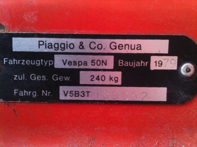

    Hallo liebe Vespa Freunde,
    ich bin neu hier im Forum. Ein Freund von mir hat eine alte Vespa 50N Baujahr 1979. Sie sieht ein bisschen rampuniert aus und wurde schon länger nicht mehr gefahren. Ich darf die Vespa haben wenn ich sie wieder fit bekomme.
    Selbst habe ich keine Erfahrung vom Vespa reparieren, habe aber schon an meinem Auto und Motorrad rumgebastelt.
    Wie würdet Ihr an die Sache rangehen, was sind die wichtigestens Dinge die überprüft werden müssen, wenn sie schon länger als 5 Jahre gestanden hat?

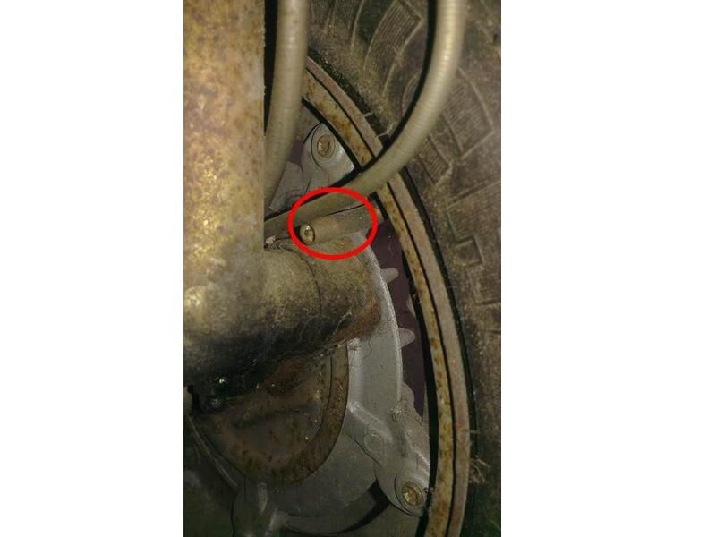

    Ein Problem habe ich schon festgestellt, das Ventil der neuen Reifen schleift an der Bremsleitung vorne. Gibt es da einen einfachen Trick um das zu umgehen? Ich hätte das Ventil einfach ein bisschen umgebogen :)

    ventil schleift an der bremsleitung... deutet auf schlauch falsch montiert hin. foto?
    • October 4, 2013 at 14:21
    Eigentlich kann das 90º gewinkelte Ventil bei korrekter Montage nirgends schleifen. Das Ventil zeigt in Fahrtrichtung nach links und wird auch von dieser Seite aus befüllt. Die Felge besteht aus einer breiten und einer schmalen Hälfte. Die breite Hälfte wird zur Gabel hin montiert. Schau dir nochmal an, wie es an deinem Roller montiert ist.

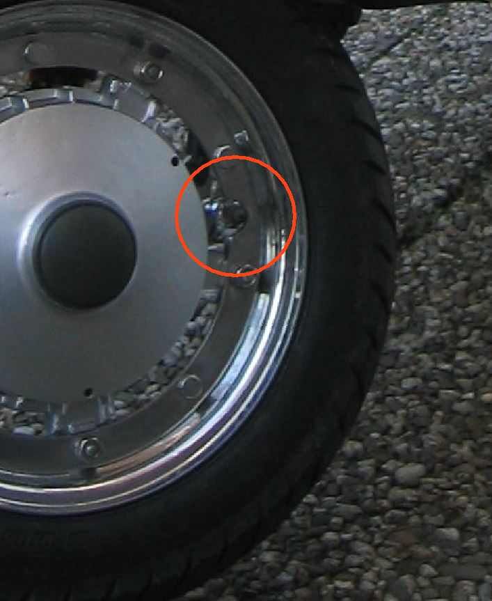

    Hier ist der Reifen, vielleicht ist das der Falsche Schlauch? Das Ventil kommt mir sehr lange vor... .

    Hi, da gibt es mehrere Möglichkeiten, 1. Rad falsch montiert, auf jeder Seite MUSSEN 5 Muttern sichtbar sein. 2. Ventil (Schlauch) falsch eingebaut, das kommt auf der bleiten Felgenhälfte raus, muss aber zu der schmalen Felgenhälfte zeigen. 3. Falscher Schlauch (gerades Ventil).

    der schlauch ist falsch montiert. da wird nix gebogen, sondern der schlauch gedreht.

    habe beide Reifen demontiert und den Schlauch gedreht. Da hat jemand einen Fehler gemacht. Jetzt sitzt alles.
