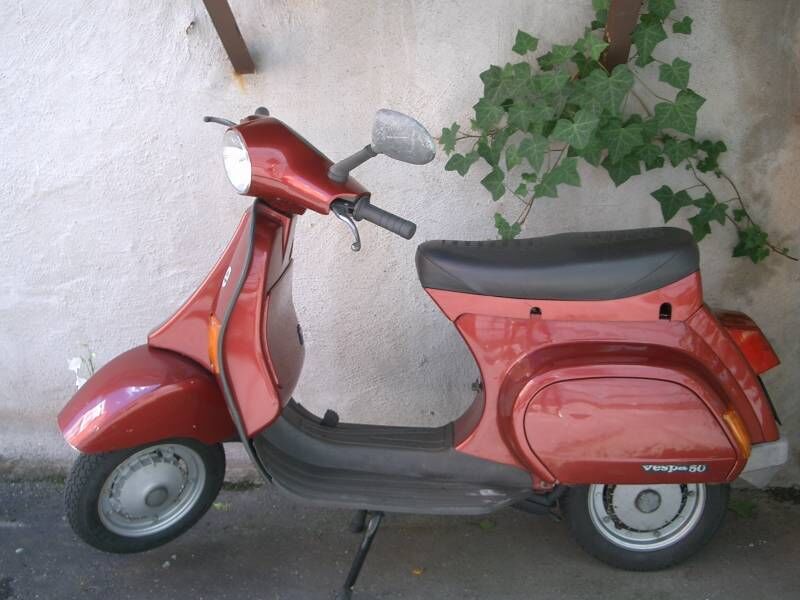

  • kult mart
    135
    Stuttgart
    PK 50 XL 2
    • June 4, 2008 at 16:51
    Ich hab die Vespa leider noch nicht gesehen, kann sie erst am Sonntag ansehen.
    Der Verkäufer meinte sie hätte ein paar Lackschäden und eine etwa 3cm lange Beule an der linken Backe. Vergaser und Gaszug hat er erneuert. läuft Spitze 55kmh. Was könnt ihr dazu sagen?
    Gruß.
    Edit: hier doch noch ein Bild vom Verkäufer.
      • 64.4 kB
      • 800 × 600
      • 300
  • MetalheadDeluxe
    Mitglied
    26
    6,476
    1,254
    FN am Bodensee
    • June 4, 2008 at 16:59
    PK XL II.... ich würd gucken ob ich auf 450 komm, wenn ich du wär
  • vespaschieber
    Captain no more Morgen
    110
    20,635
    4,003
    Ludwigsburg
    • June 4, 2008 at 17:34
    sonst sieht sie schonmal gut aus.wenn der zustand unterm raldlauf auch gut ist machst du mit 550 zumindest keinen verlust. wirst sie immer wieder für den preis verkaufen können. für 450 wär aber trotzdem besser. 550 ist "okay"

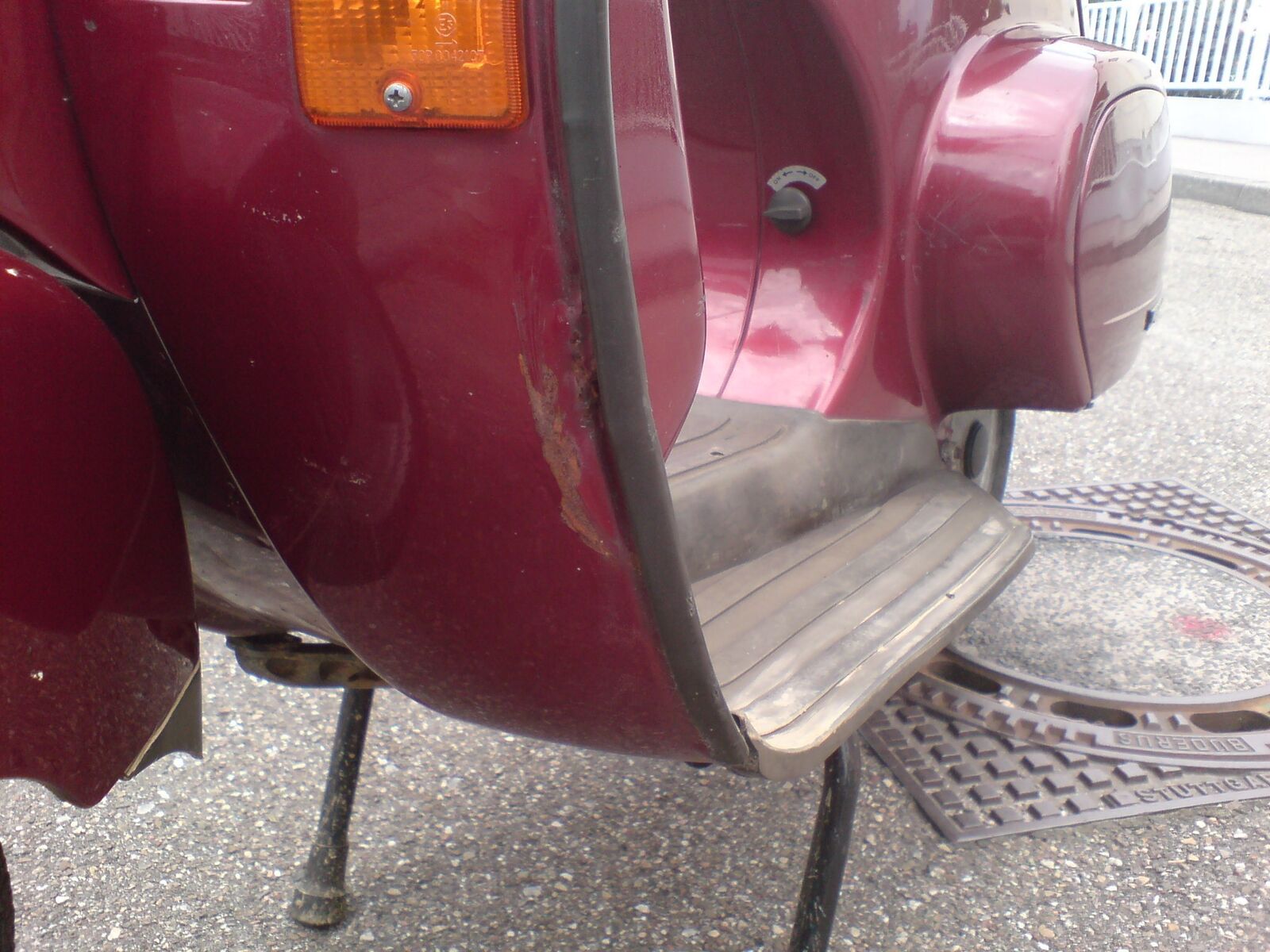

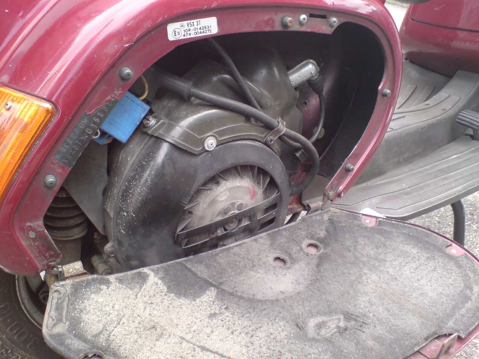

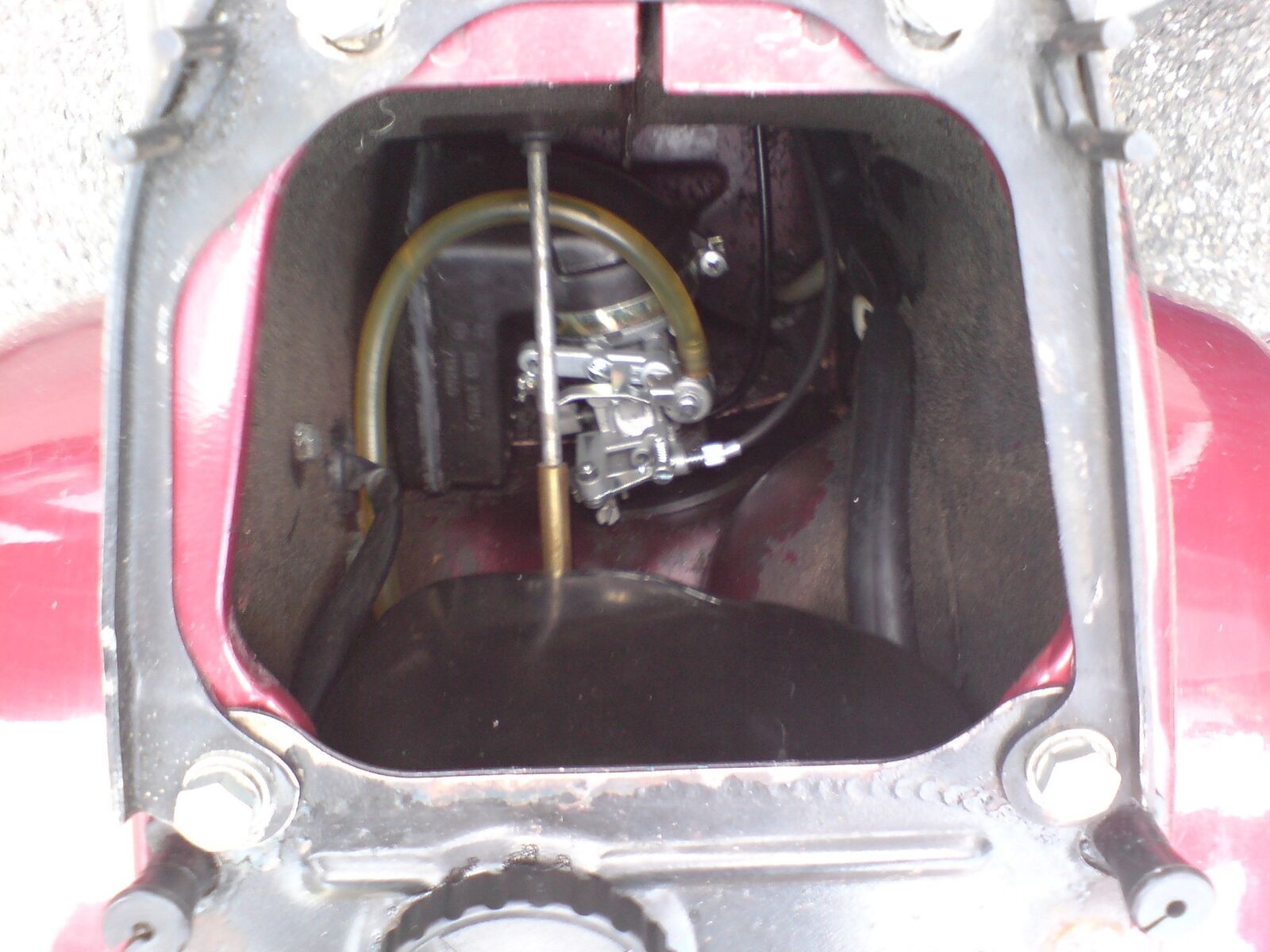

    • June 8, 2008 at 16:33
    So Hallo nochmal,
    habe eben die Vespa besichtigt und meiner Meinung nach hat sie einen recht guten Eindruck gemacht.
    Rost so gut wie keinen, nur am Stoßdämpfer vorne (aber siehe Bild...)
    Sonst ein paar Kratzer an der rechten Backe, und ne Beule an der linken Backe und vorne unterhalb vom Lenker (siehe Bild)
    Bodenblech an Ober- und Unterseite absolut rostfrei.
    Vergaser und Gaszug neu. 30.000 km, Bj. 91, 550€ VHB
    Lohnt sich der Kauf? Oder was meint ihr? ist der Preis angemessen bzw. würde es sich für einen wie mich nicht allzu technikerfahrenen jungen Mann lohnen?
    Gruß.
      • 338.06 kB
      • 301
      • 248.55 kB
      • 294
      • 280.17 kB
      • 302
      • 247.38 kB
      • 270
      • 194.44 kB
      • 265
  • MetalheadDeluxe
    Mitglied
    26
    6,476
    1,254
    FN am Bodensee
    • June 8, 2008 at 17:40
    Wennse läuft, dann nimmse. Würd aber trotzdem gucken ob ich nochn bissl am Preis drücken kann. 450-500 dann würd ichse an deiner stelle nehmen
