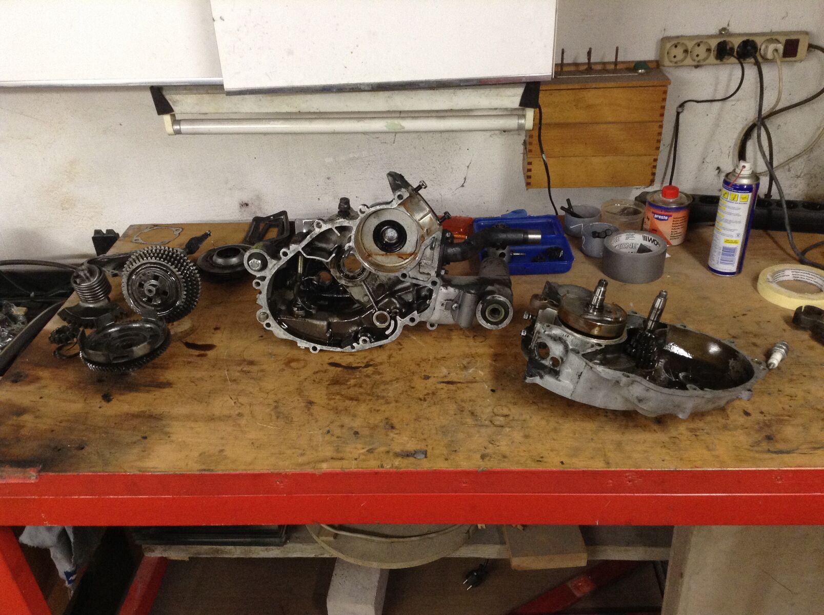

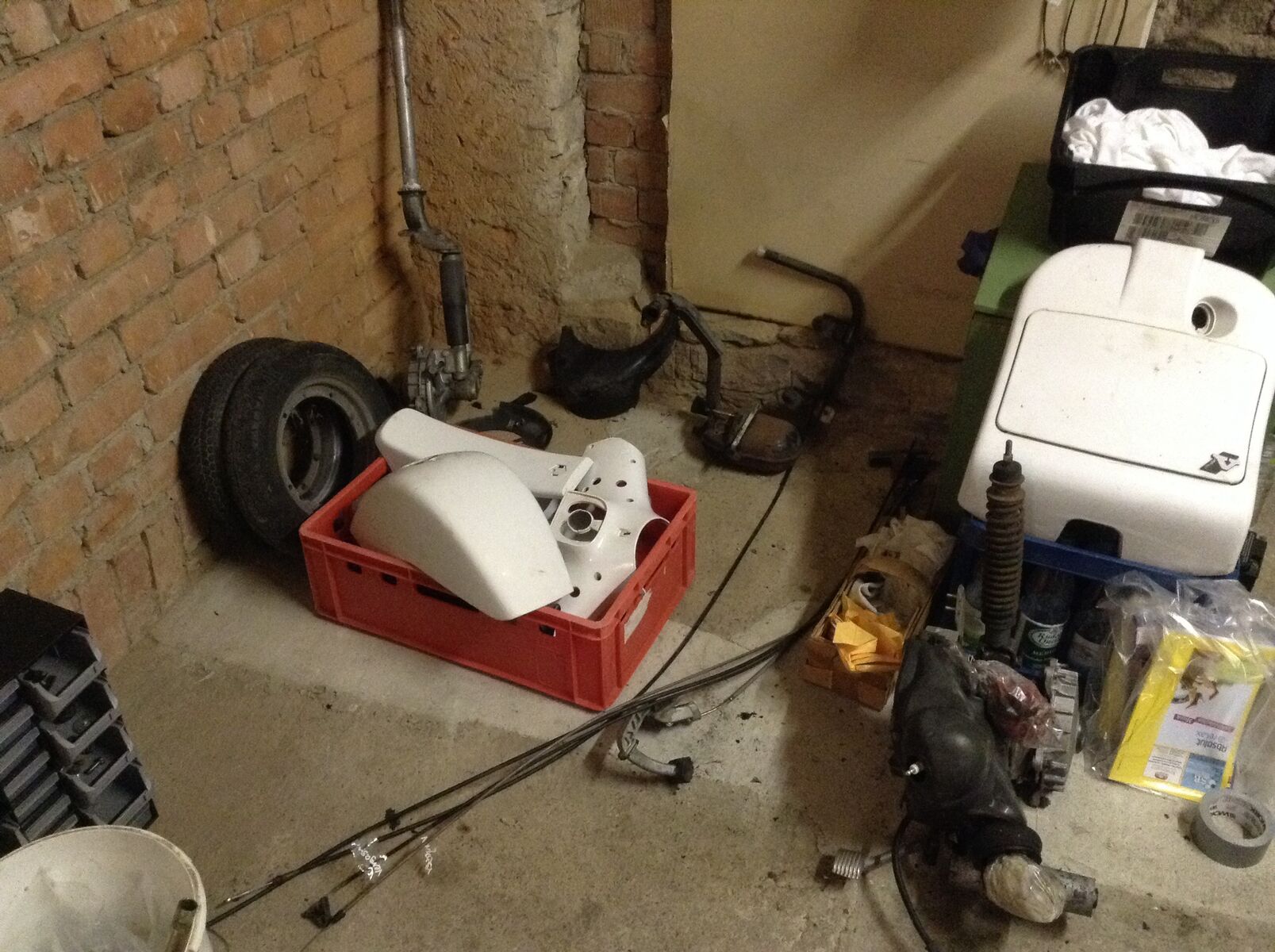

    So jetzt aber mal paar Bilder. Zuerst einmal von dem ganzen zerlegten Trauerhaufen.

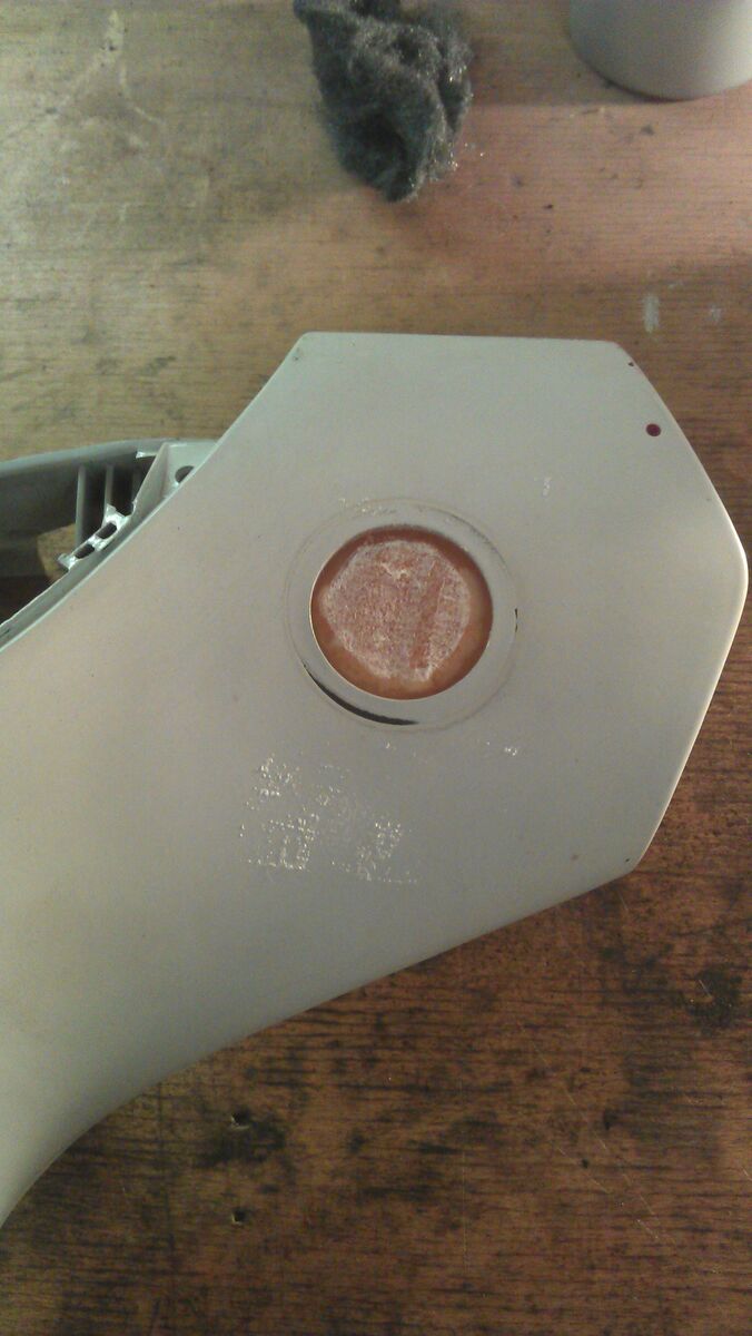

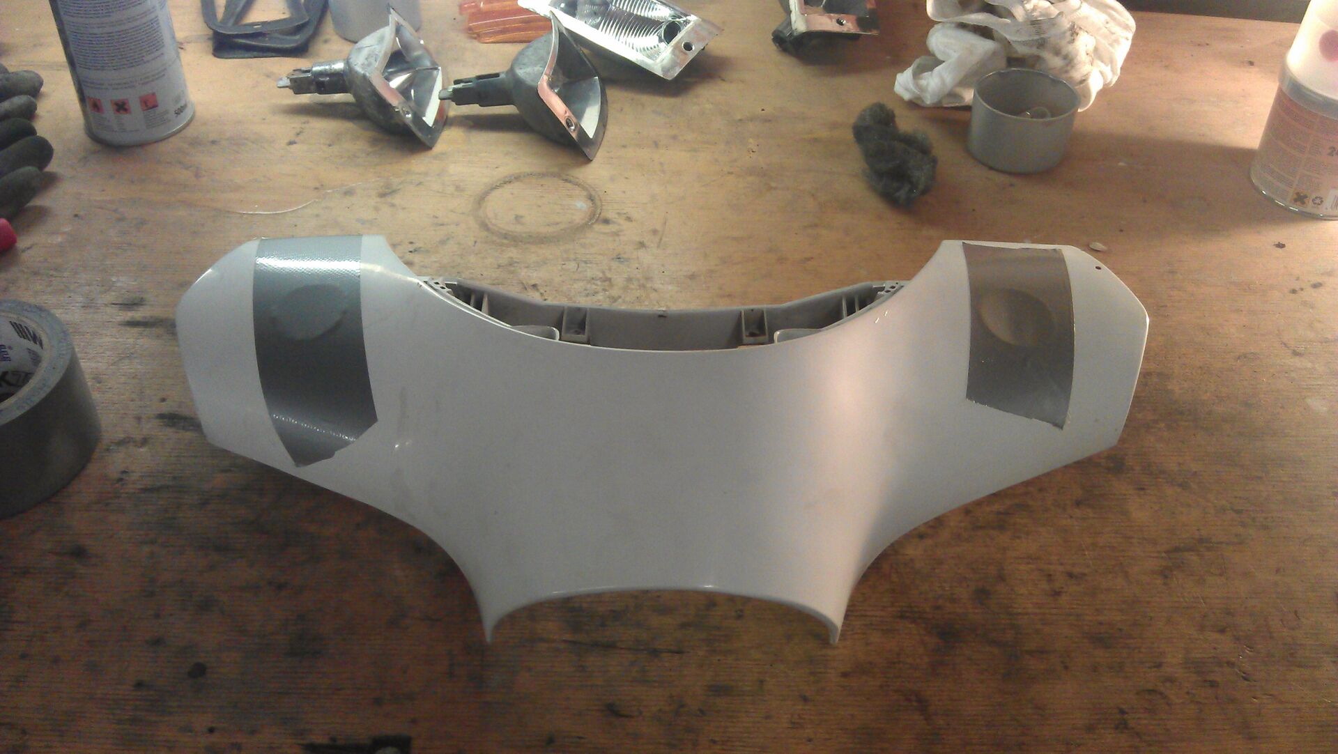

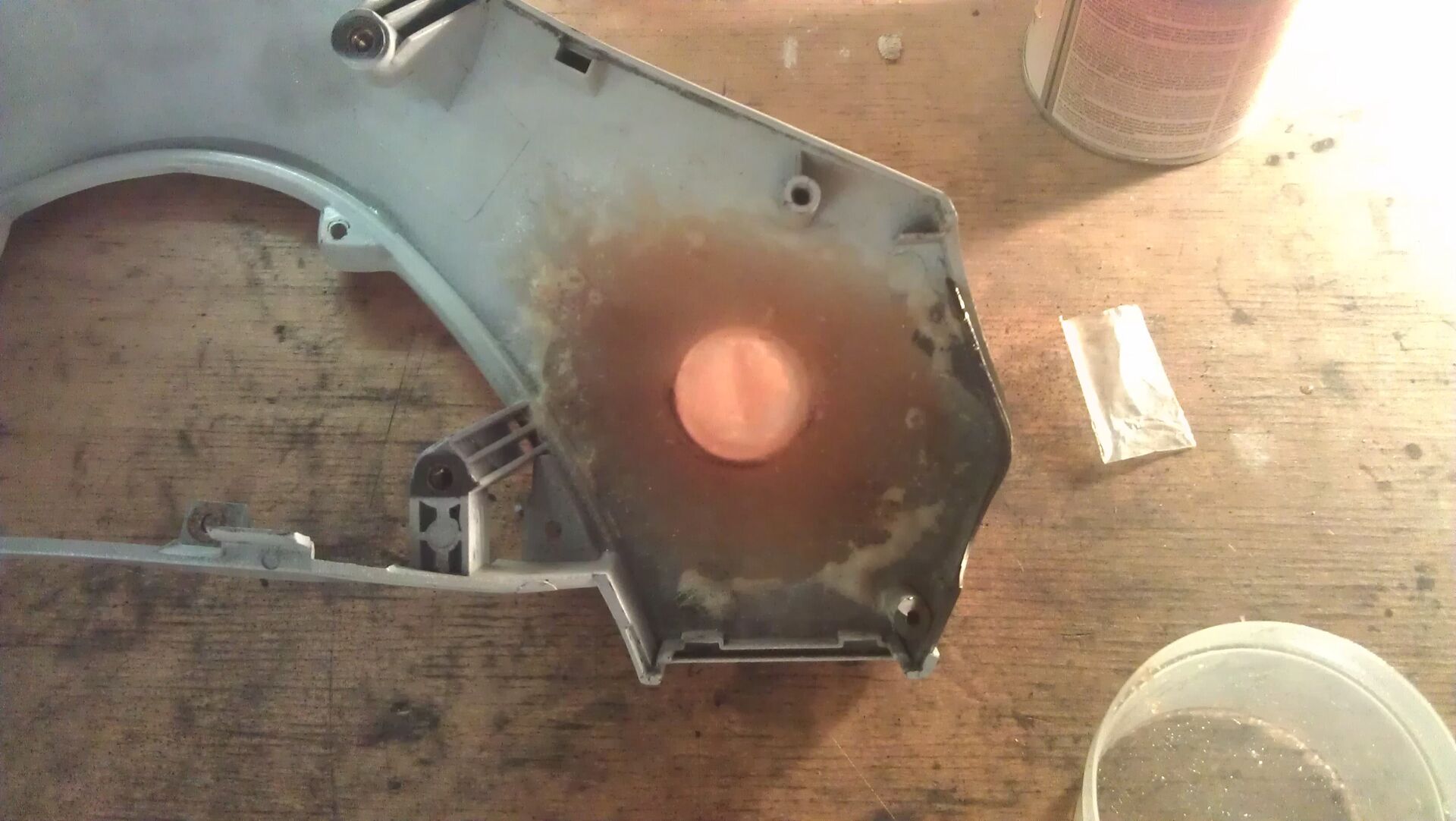

    Habe letzte Woche die Löcher der Spiegel mit Glasfaser zugemacht. Habe seitdem aber keine Zeit und lust mehr gefunden weiter zu machen.

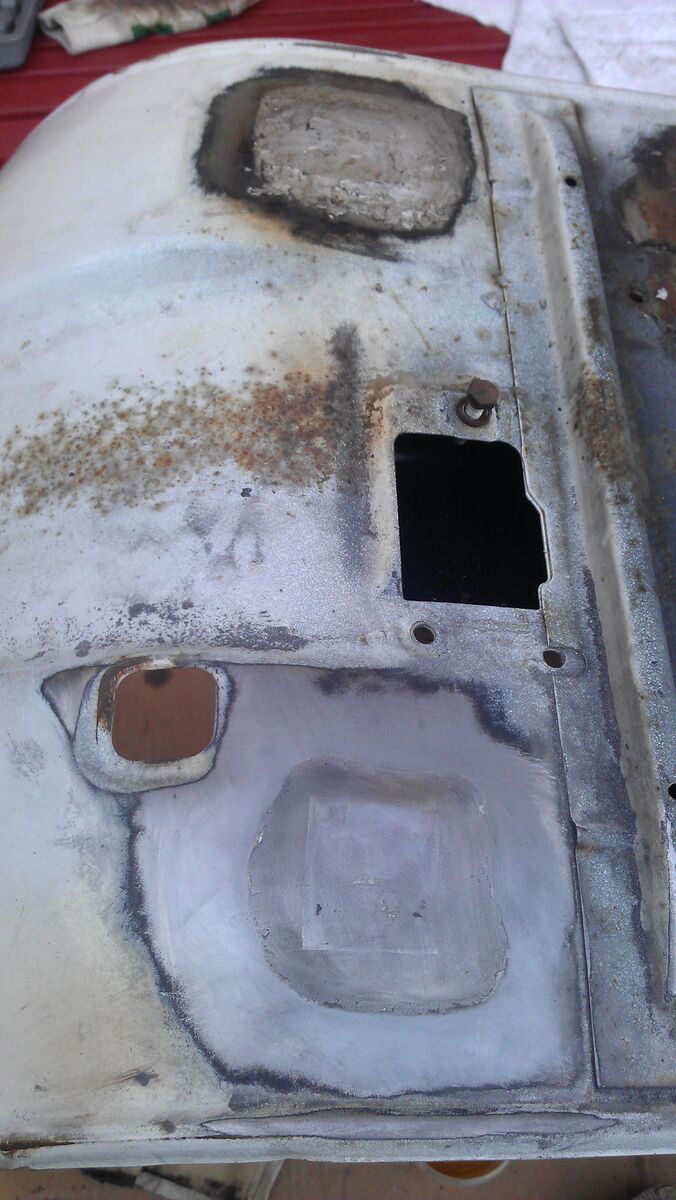

    Gestern wurden mir die Bleche an die zu verschließenden Löcher geschweißt. Heute habe ich diese dann ausgelötet und verschliffen. Möchte ziemlich alle Löcher verschließen, auch das Loch vom Benzinhahn.
    Nach dem Sandstrahlen wird dann die Spalte die unter der Sitzbank bis runter geht noch verlötet. Möchte das alles ziemlich glatt haben.
    Morgen werde ich dann an die "Gabel" gehen. Das Sandstrahlen und lackieren muss ja bis nächstes Jahr warten.

    Und wie hattest du dir das dann mit dem Benzinhahn so gedacht?

    du weist aber schon das dein lötzinn weicher is als stahl?
    heit ernn du das teil vom sandstrahlen wiedr bekommst is das lötzinn wieder weg.

    Ist ja alles schön geschliffen. Lasse dann außen herum alles strahlen. Alles nach dem Strahlen zu löten wäre mir etwas zu viel Arbeit gewesen. Werde es aber trotzdem ausprobieren, sollte normal halten wenn man nicht zu lange drauf hält.
    Den Benzinhahn kann man ja per Hand durch die Sitzbank auch noch betätigen.  ;)

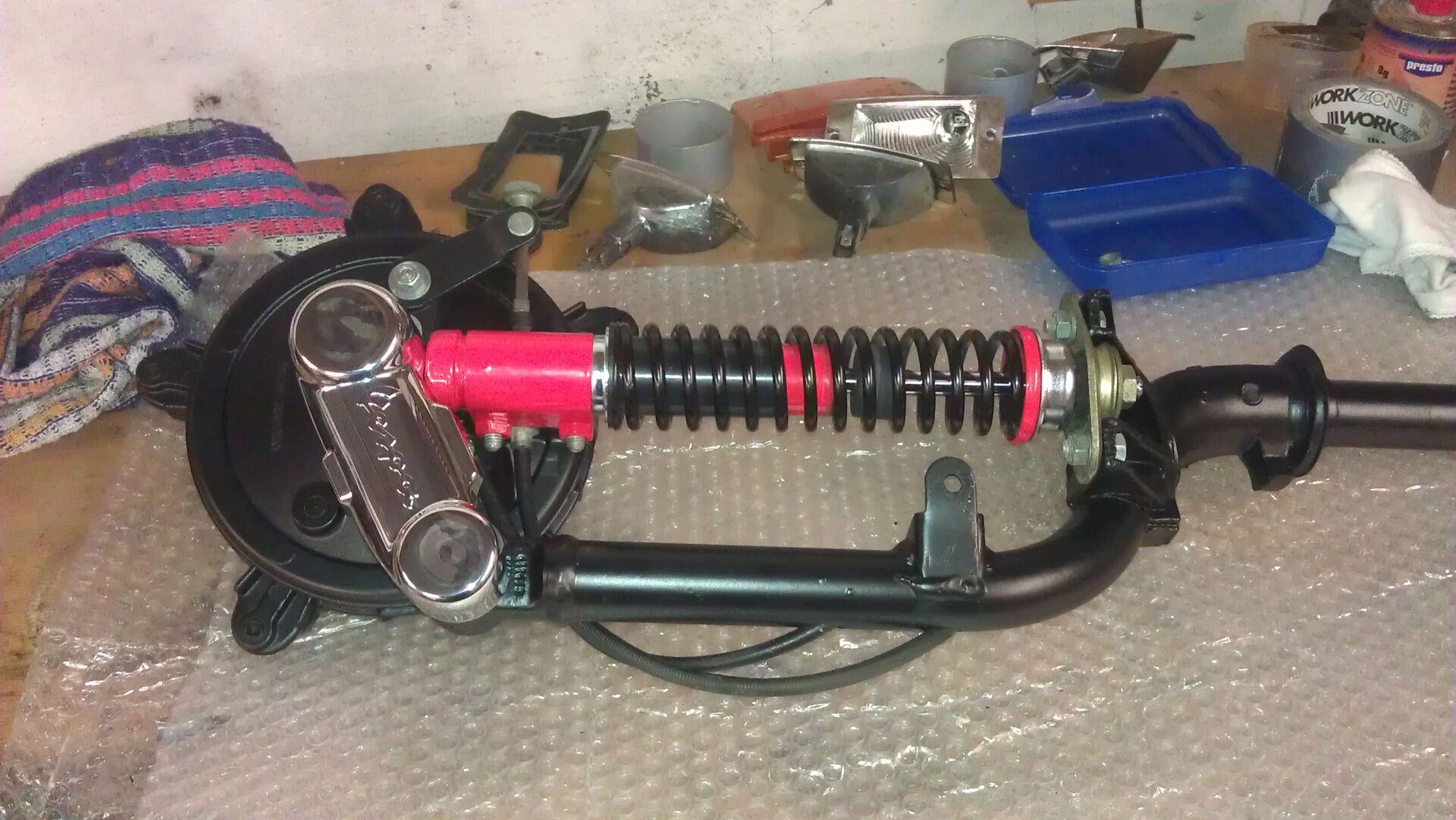

    So hab dann mal die Gabel fertig gemacht. Hoffe dass der Lack aus der Dose nicht ziemlich schnell wieder weg ist, wäre ziemlich ärgerlich :wacko:
    Als nächstes werde ich denke ich mit dem Motor anfangen. Das Lackieren der Karosse kommt dann im nächsten Jahr dran.

    Na kommt ganz auf deine Vorarbeit an. Ohne Grundierung, reinigung mit silikonentferner und so wird der Lack wohl auch nicht wirklich aus der Dose lang haltbar sein.

    So, heute habe ich mich dann mal an den Motor getraut. Morgen wird dann erstmal alles sauber gemacht und eventuell kommen die neuen Lager auch gleich rein.
    Was meint ihr, Motor nur putzen oder auch lackieren?
