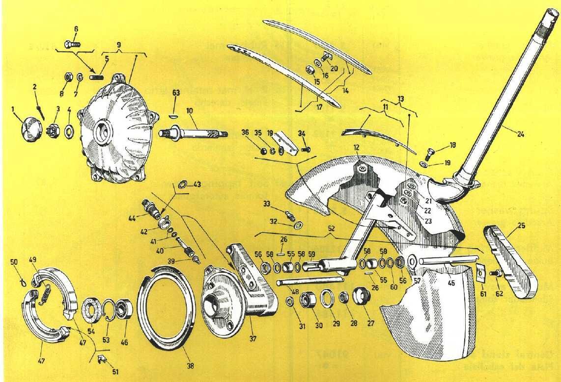

    • February 9, 2014 at 11:00
    [Blockierte Grafik: http://www.scooterhelp.com/manuals/VNB.parts.manual/35.jpg]
    siehts so aus?

    • February 9, 2014 at 11:28
    Es sieht eher so aus. Jedoch ohne den Splint

    • February 9, 2014 at 11:33
    Okay, Staubkappe runter, Mutter auf, Beilagscheibe raus. Dreiarmabzieher ansetzen,
    leichte spannung, mit Schonhammer am rand der trommel klopfen.
    sollte kommen.. :thumbup:
