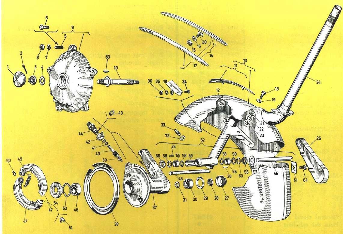

    • February 9, 2014 at 11:18
    dann: sinnlos-)
    Weitere Produkte auf Anfrage.
  • dirk21
    651
    123
    Füssen, Deutschland
    PX125, PX200 und 125 Super
    • February 9, 2014 at 11:28
    Es sieht eher so aus. Jedoch ohne den Splint
      • 139.72 kB
      • 1,142 × 779
      • 321
    2,950
    20,395
    3,215
    • February 9, 2014 at 11:33
    Okay, Staubkappe runter, Mutter auf, Beilagscheibe raus. Dreiarmabzieher ansetzen,
    leichte spannung, mit Schonhammer am rand der trommel klopfen.
    sollte kommen.. :thumbup:
