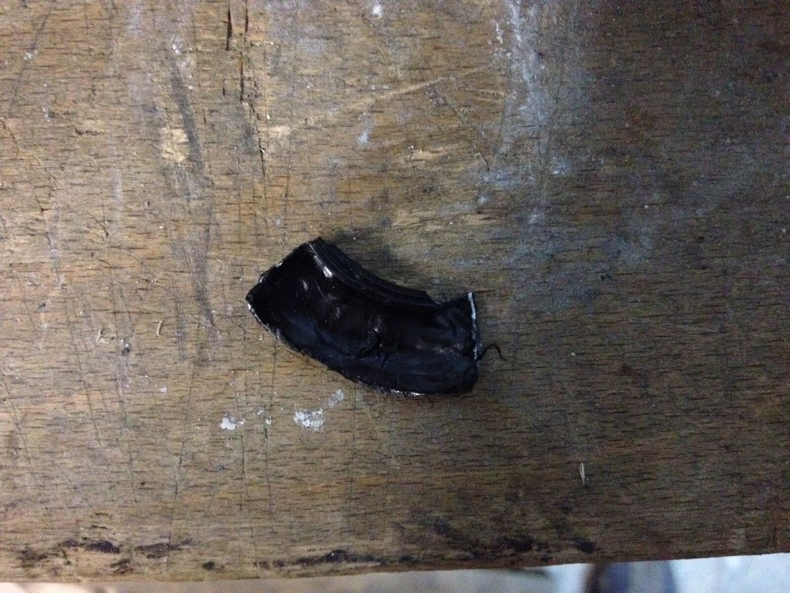

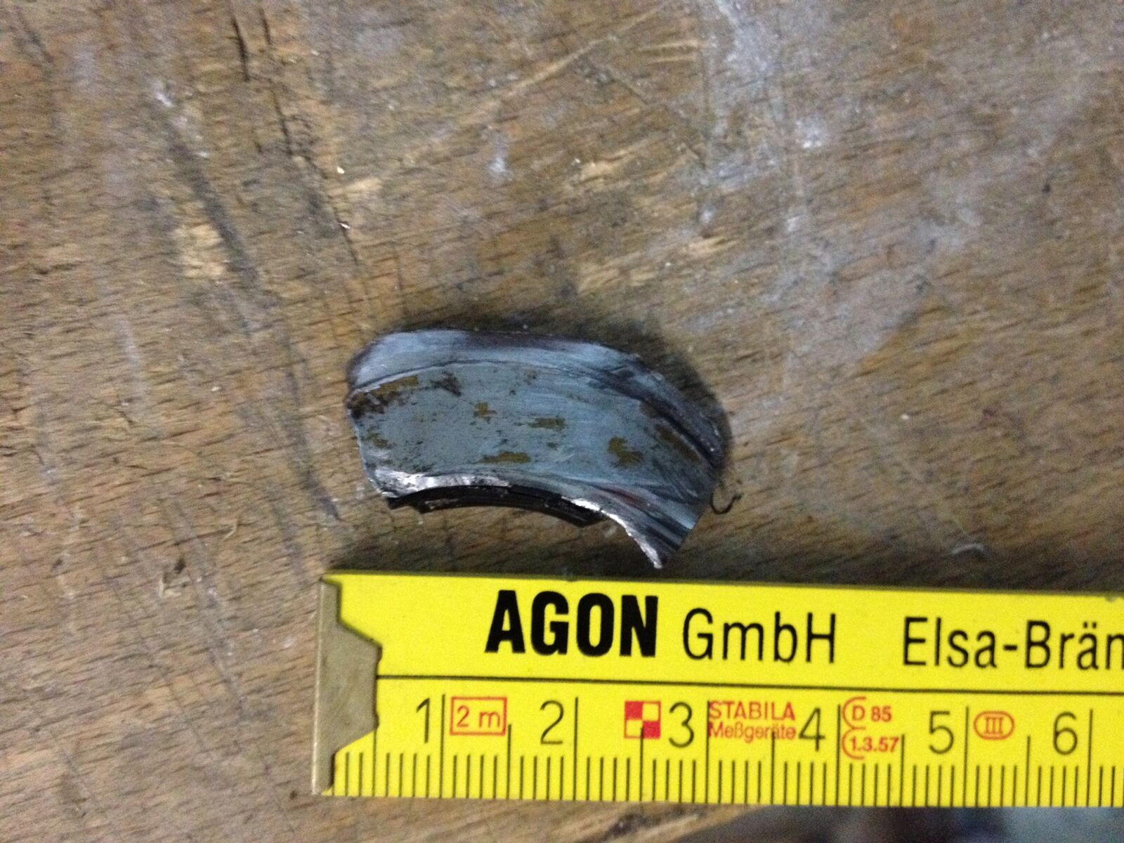

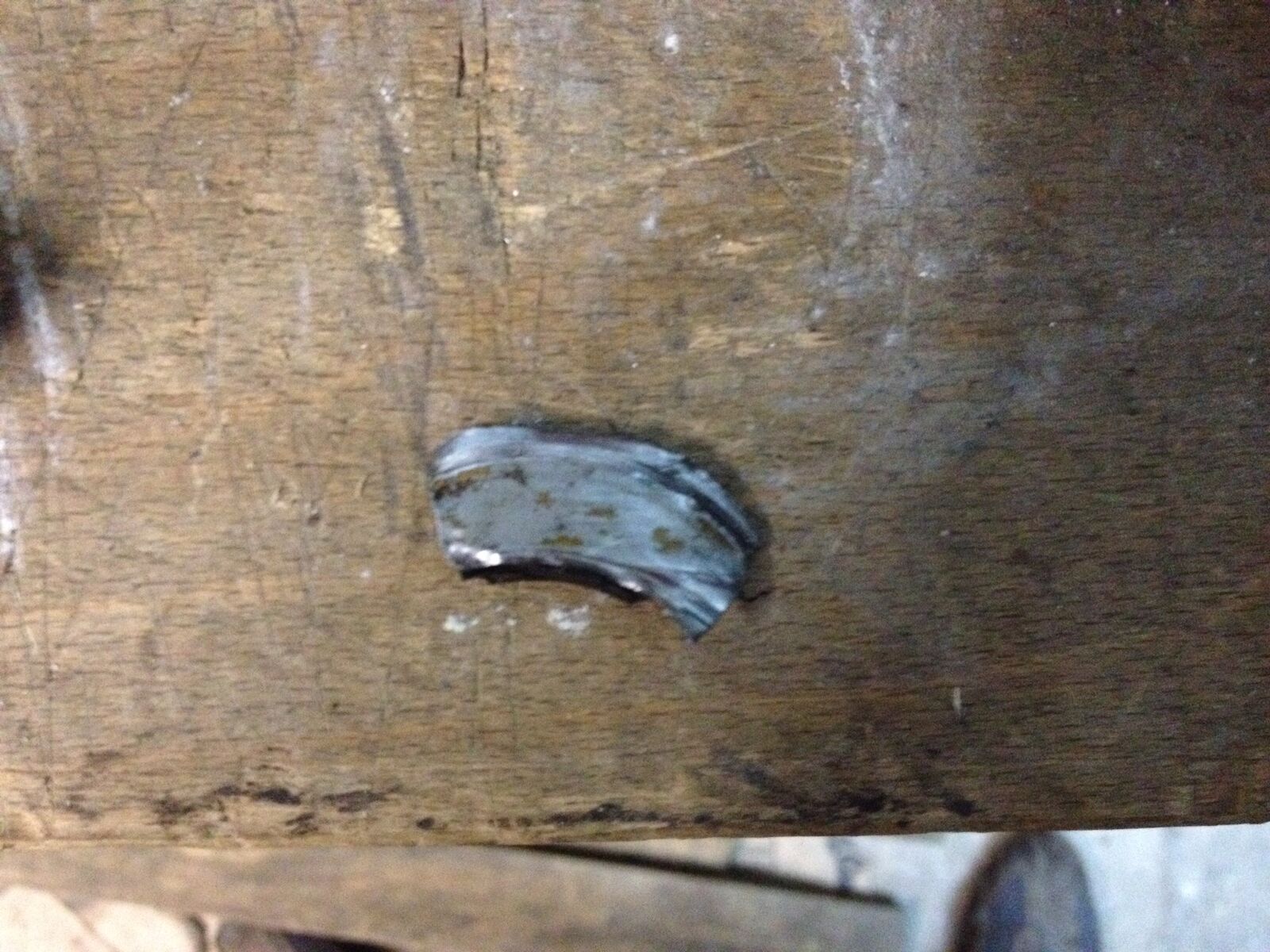

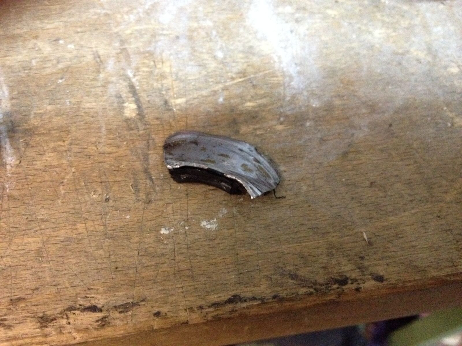

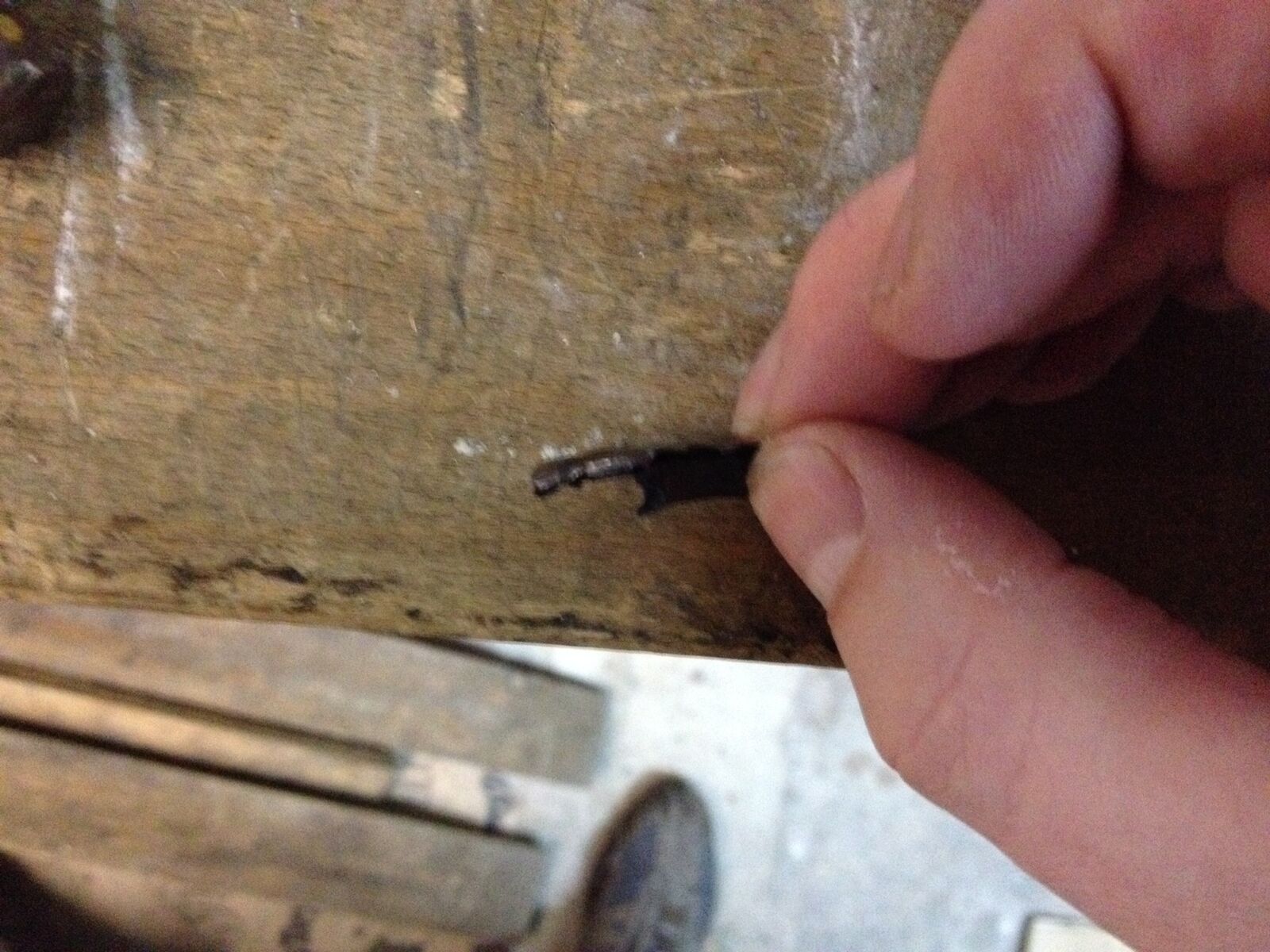

    Hallo Gemeinde,
    es gibt neues. Habe heute mal den Zylinder abgenommen, sieht aus wie ein Baby Po. Daran konnte es schonmal nicht liegen. Der Kolben liess sich jedoch nicht bewegen. Dann habe ich den Kolben ebenfalls ausgebaut, wieder drehte sich die Kurbelwelle nicht. Ich also am Polrad etwas gewackelt und dann etwas fester gedreht und schwupps, der Motor drehte. Dann habe ich mit der Lampe soweit möglich alles abgesucht bis mit das abgebrochene  :S Teil auffiel. Es hat sich vermutlich zwischen Schwungmasse und Gehäuse verklemmt. Ich habe es rausgeholt, dann drehte der Motor tadellos, ohne Probleme. Was könnte das sein, ich tippe mal auf ein Stück von einem Kugellager? Hat wer eine Idee was so aussieht ?(. Ich würde jetzt erstmal alles wieder zusammenbauen, aber der Gedanke das der Rest mir irgendwann um die Ohren fliegt widerspricht dem.

    • February 14, 2014 at 17:55
    blechsimmering verbaut gewesen ?
    http://www.rprt.de
  • rally221
    rent a tent
    242
    21,577
    4,114
    Braunau am Inn
    Freerider SC
    • February 14, 2014 at 17:57
    wen es dir den Simmering durch den Drehschieber gezogen hat muß der Motor gespalten werden und der drehschieber repariert (geschweißt) werden und ein neuer simmering muß natürlich auch mit rein
    Member of "Rogue Unit SC"
    Der Teufel hört Techno
    • February 14, 2014 at 18:22
    Ja sieht aus wie ein Stück vom Blechsimmerring !!
    Motor auf jeden Fall spalten und prüfen !!!

    • February 15, 2014 at 09:48
    Es ist der Simmering zu Kupplungsseite, also der linke !
    Der Motor muss komplett gespalten werden, also auch Getriebe (ist bei Vespa ja quasi das gleiche !!!)
    2,597
    62,132
    11,831
    • February 15, 2014 at 10:29
    Sorry wenn ich frage, aber warum sollte es der KuLu-seitige Simmerring sein wenn es sich zwischen Pol-/Schwungrad und Gehäuse verklemmt hat?
  • Svensen
    182
    7,277
    1,410
    24937 Flensburg, Deutschland
    Flensburger RC
    • February 15, 2014 at 10:35
    Weil es ziemlich eindeutig nach dem KULU-Wedi aussieht .... ist ja nicht das erste mal das aus den Simmering ein "Tortenstück" rausbricht !
    Deswegen sollte man immer einen neuen originalen Simmering nehmen (ich nehme den mit der braunen Lippe) und den dann auch mit Loctite einkleben, dann passiert sowas nicht ...
