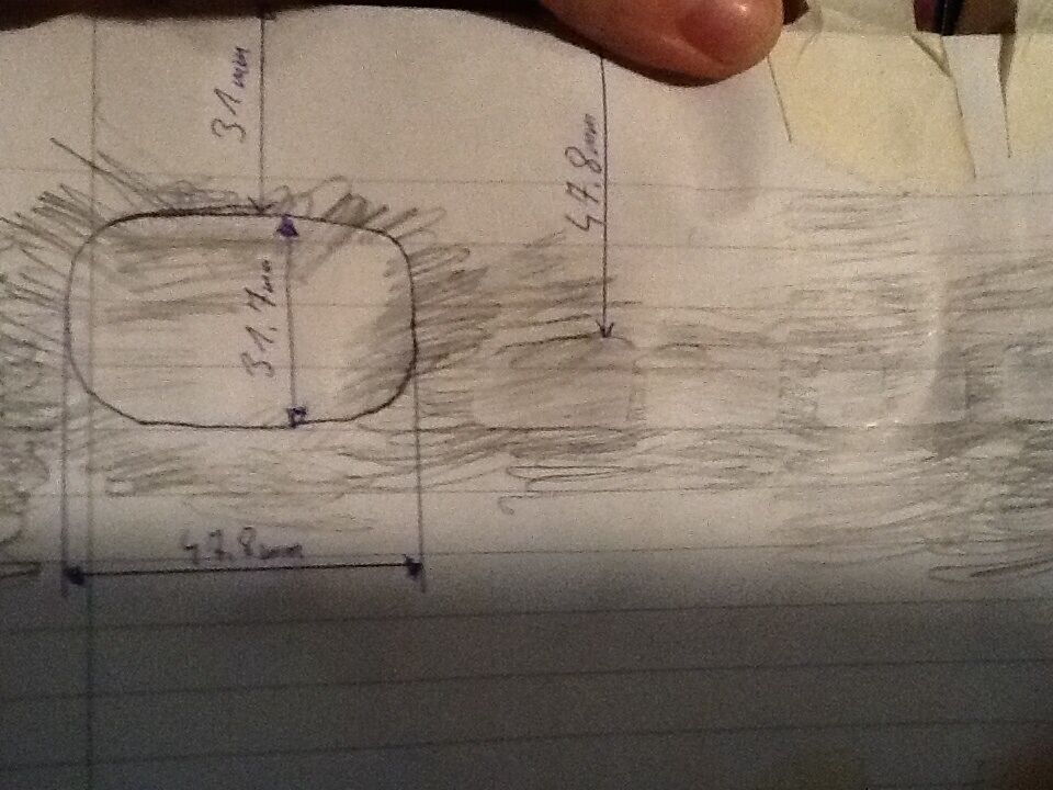

    Hab mal schnell meinen Auslaß zur Hand
  • Ganz mit Z
    595
    114
    Weiherhammer i.d.Obpf.
    Sprint Veloce 150 ,T5, TPH172, TPH125, V50 1.Serie

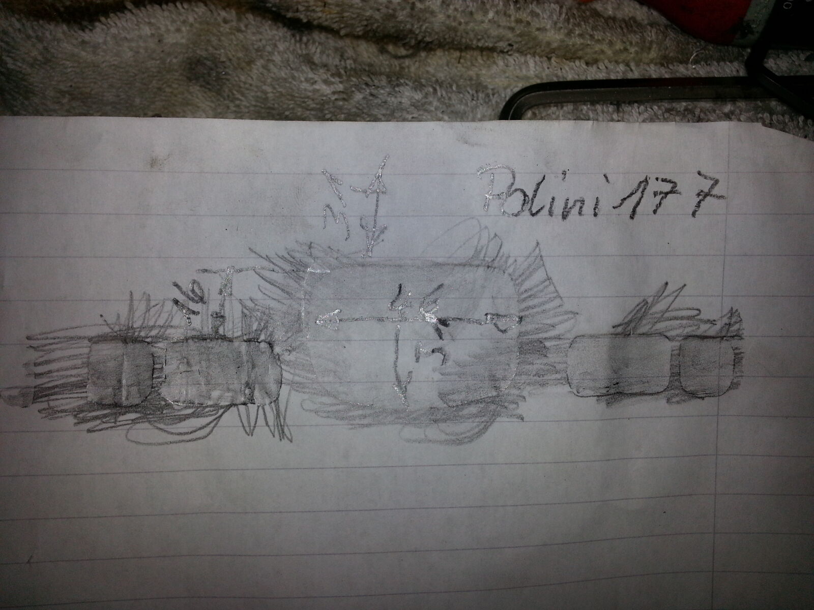

    • March 26, 2014 at 10:15
    • #95
    Guten morgen mitanander.
    Ich war am Wochenende auf Montage.
    Desswegen klappt es jetzt erst mit dem Portmap.
    Ist das vom Polini.
    Ich muss aber dazusagen, daß der Auslass auch 2mm nach unten gefräst wurde (ist mir jetzt auch klar das daß nix bringt).

    • #96
    ...warum soll das nix bringen? Ich hab's auch, brauchst doch nur hochsetzen und oben abdrehen! Mit ner 60er Welle funzt's super!
    Einmal editiert, zuletzt von powerdrake4 (March 27, 2014 at 16:40)
  • Ganz mit Z
    595
    114
    • March 26, 2014 at 11:10
    • #97
    Ich hatte gedacht, daß dadurch der Spühlverlust einfach nur größer wird.
    Der Öffnungszeitraum des AS ist ja nicht länger durch das nach unten fräsen.
    Oder irre ich mich da mit meiner Annahme?
  • powerdrake4
    1,316
    8,661
    1,313
    Varel
    Blechkultur Oldenburg
    • March 26, 2014 at 11:45
    • #98
    ...je nach dem wo du hin willst, Drehzahl oder Drehmoment? Ich steh mehr auf das zweite, vmax ist mir egal! Die Ratte bleibt ein dräskibär...
  • Pornstar
    Ten Inch Terror
    634
    18,024
    3,469
    Hamburg
    • March 26, 2014 at 19:49
    • #99
    Den Auslass nach unten zu erweitern bringt tatsächlich nix, außer die Vergrösserung der Spülverluste.
  • powerdrake4
    1,316
    8,661
    1,313
    Varel
    • March 26, 2014 at 20:05
    • #100
    ...was man dann eigentlich mit nem guten Reso kompensiert, der, wenn er gut berechnet ist, Verluste wieder mit Rückstau verringert!
