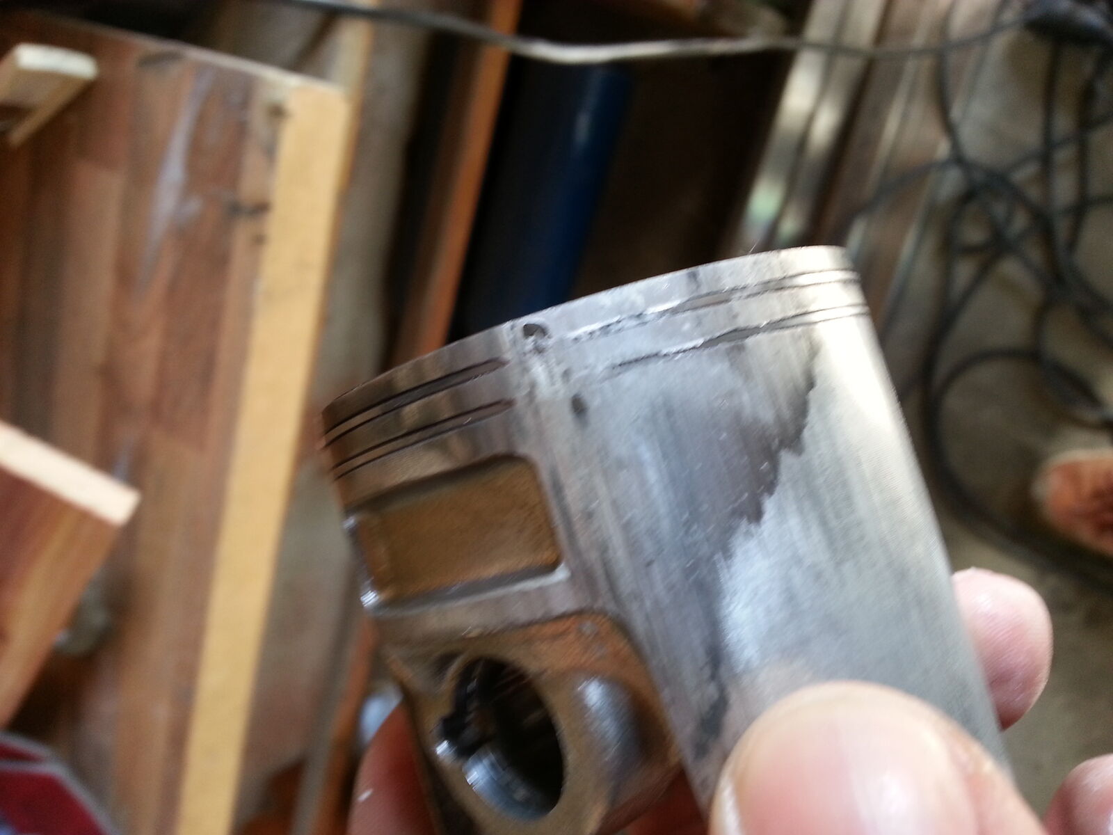

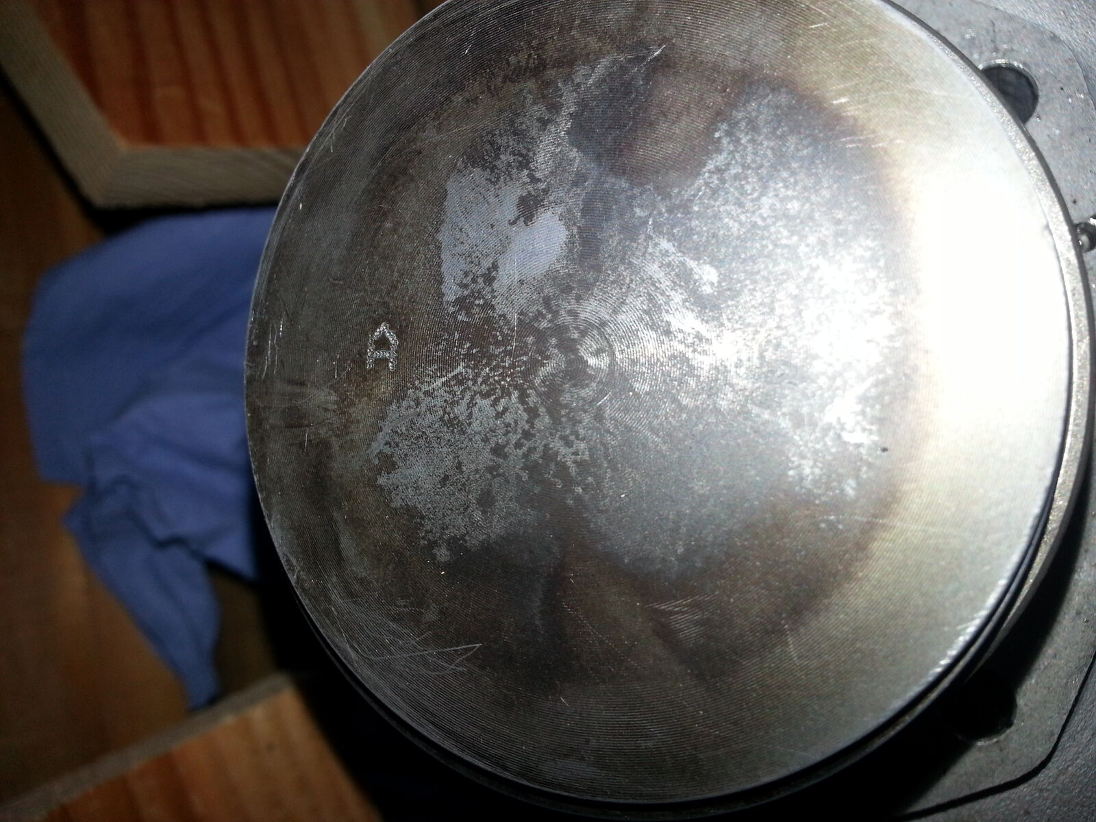

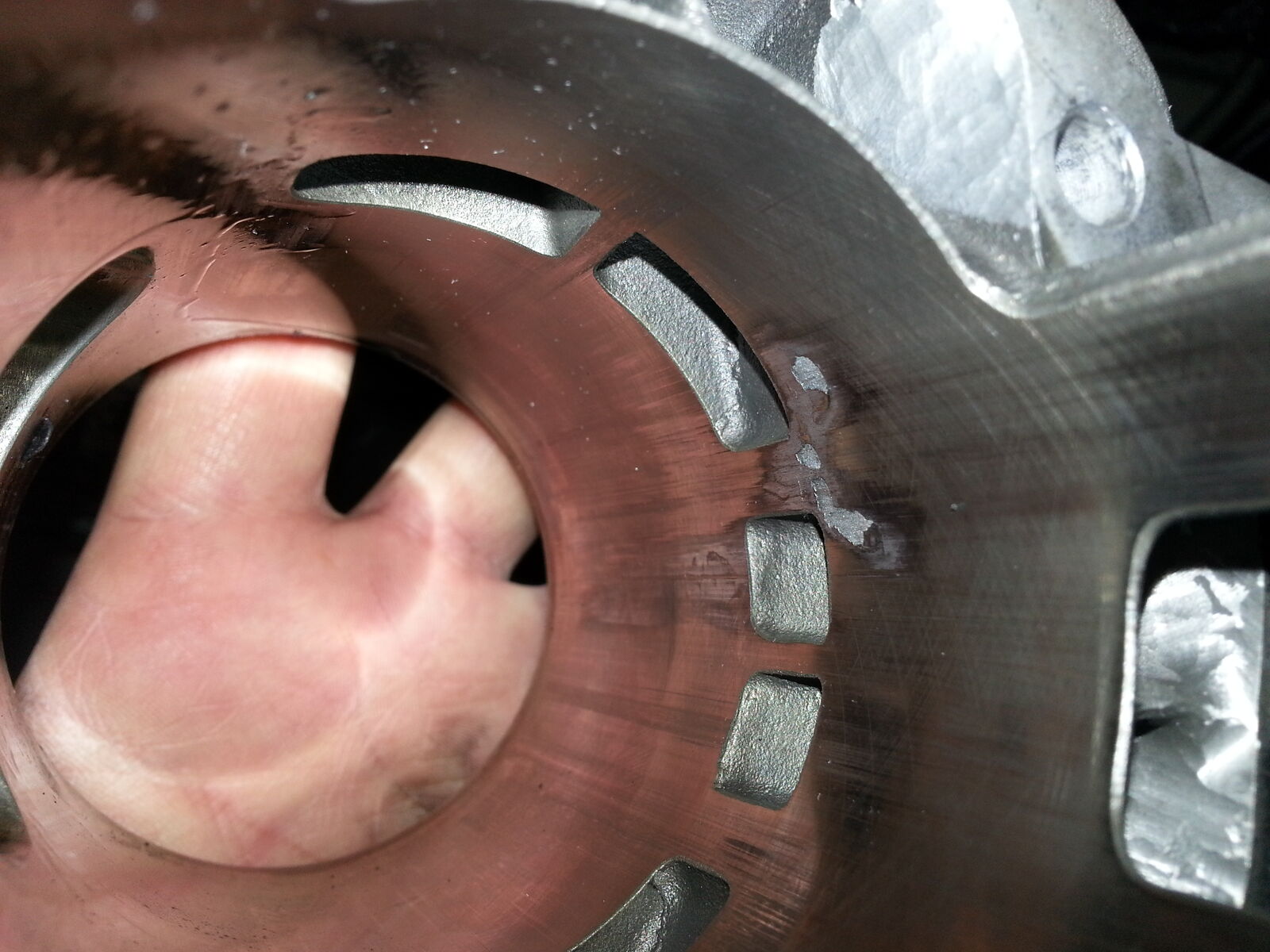

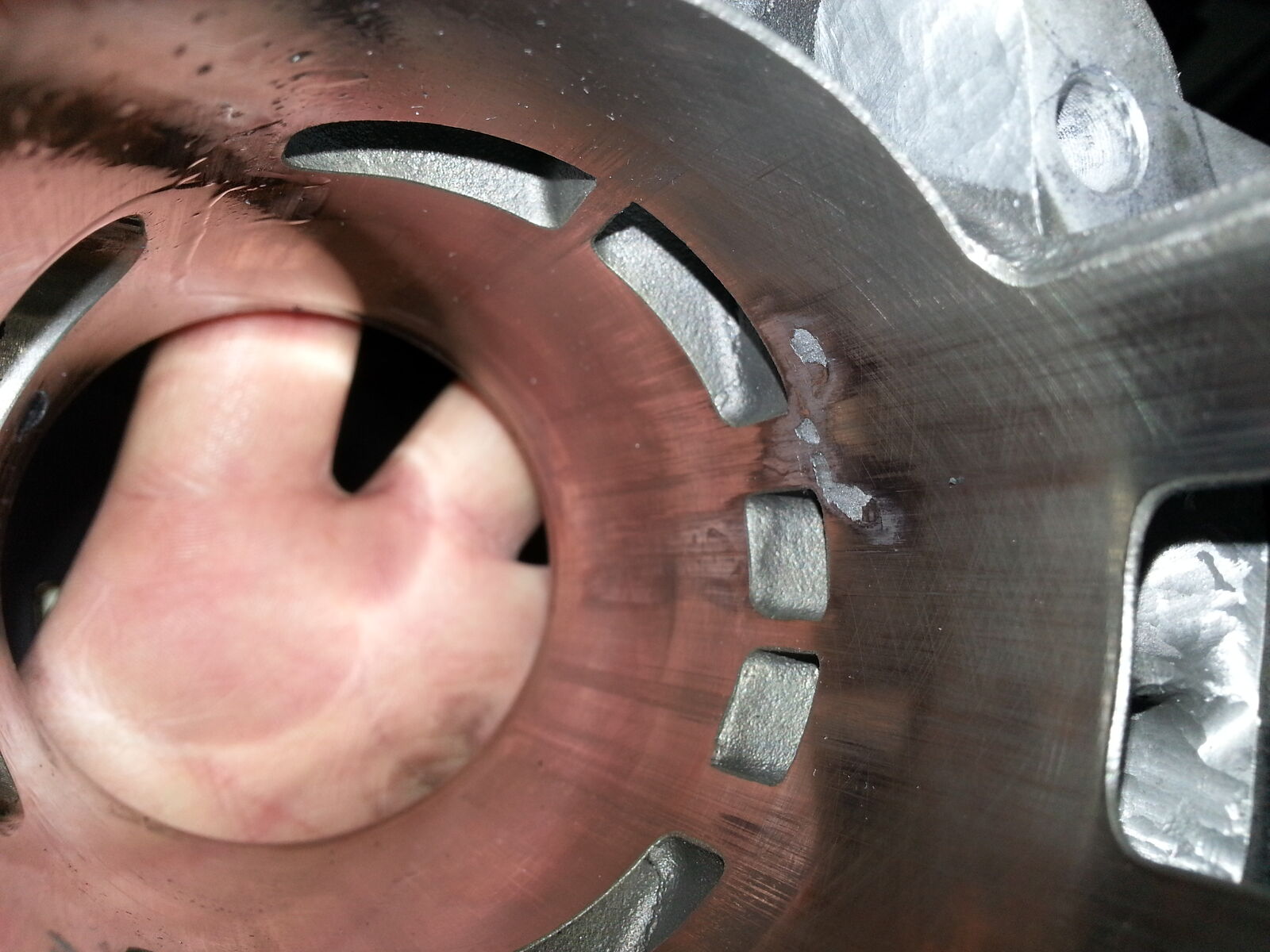

    • March 17, 2014 at 10:16
    • #78

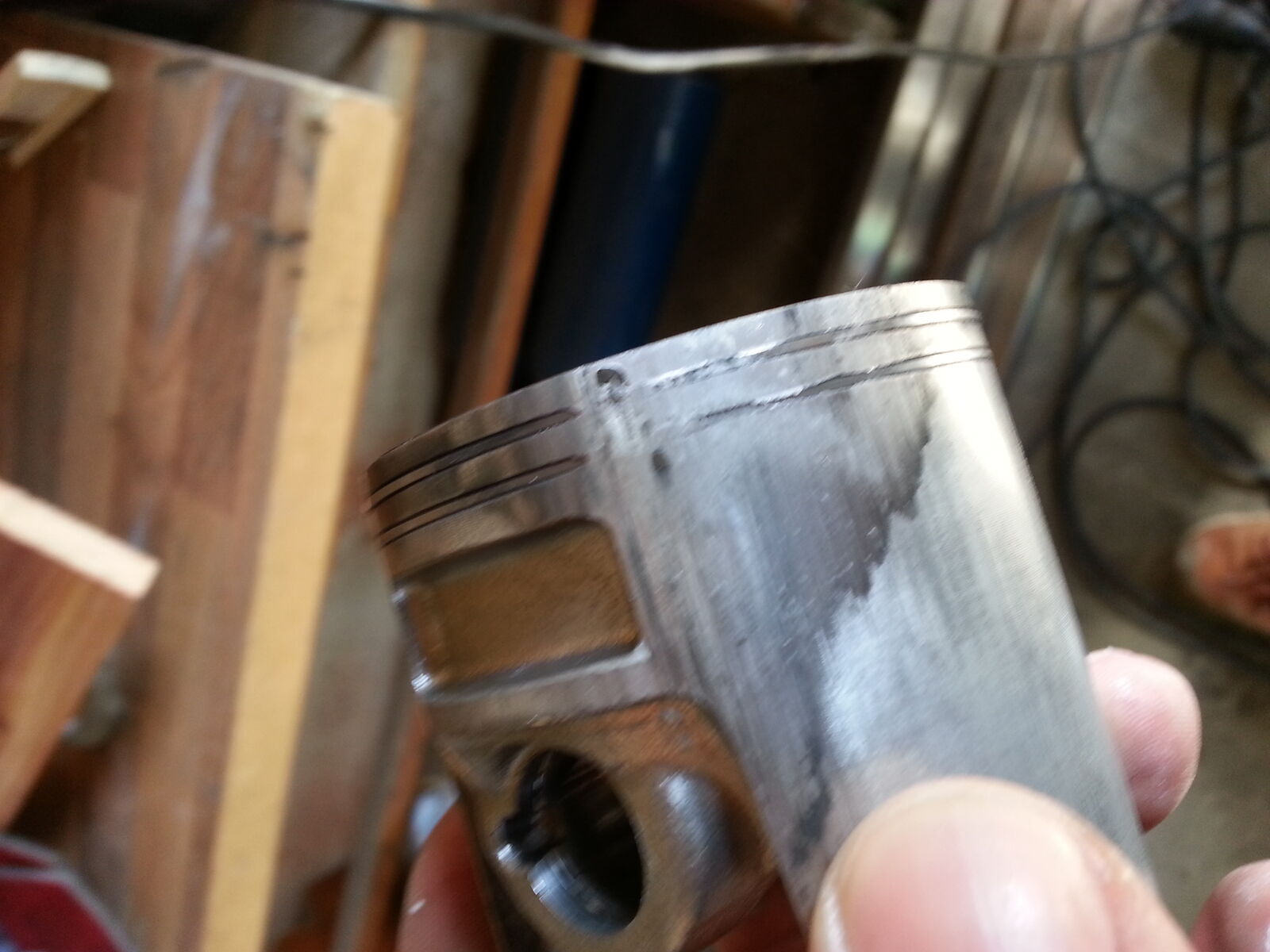

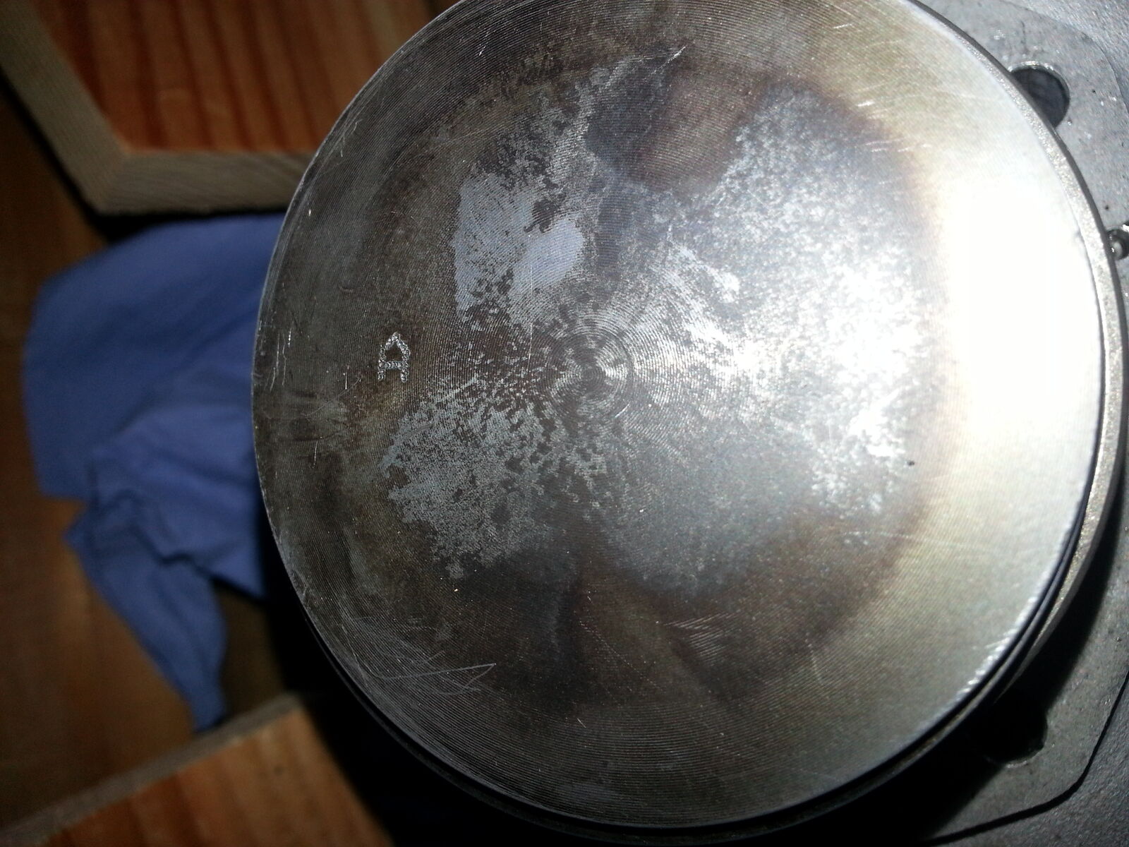

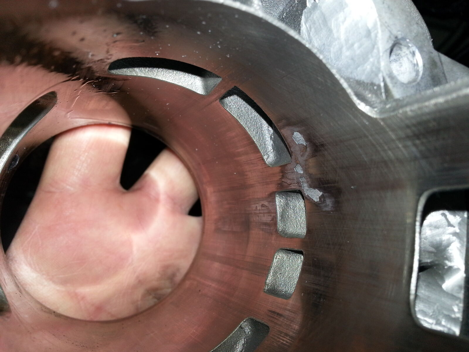

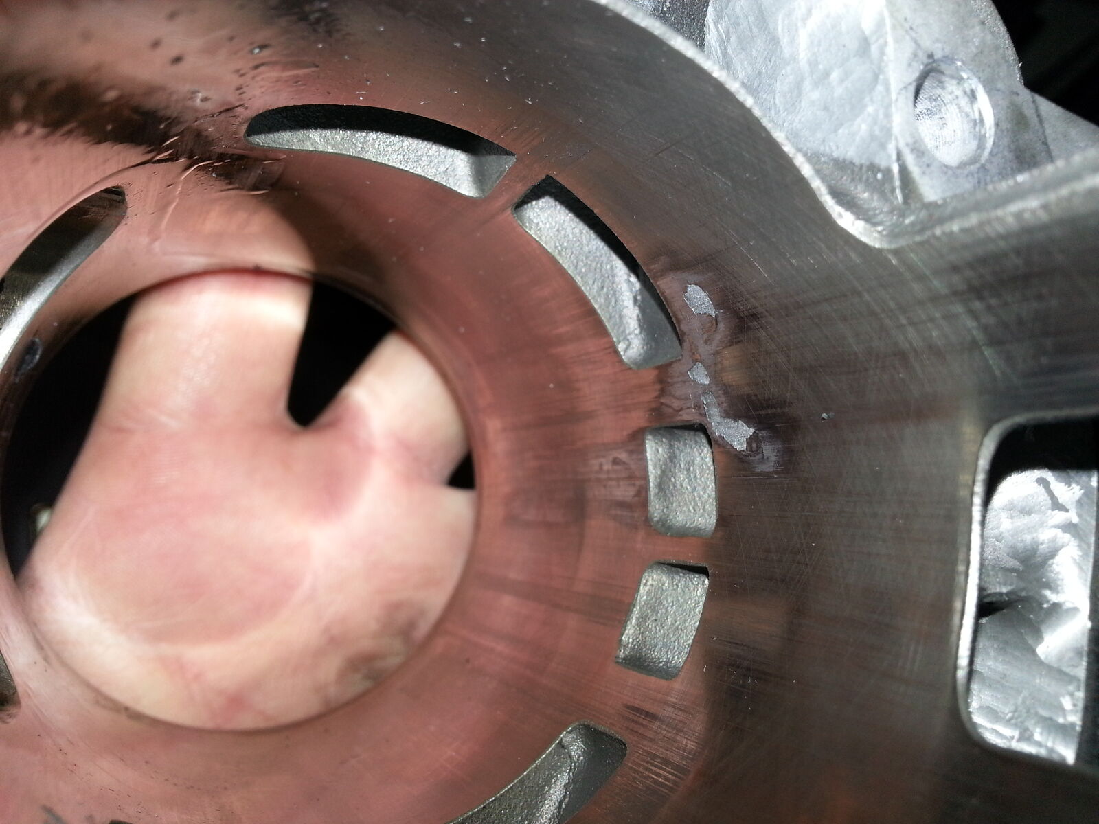

    Nachdem ich ja daheim keinen Computer hab, kommen die Bilder erst heute.
    Hab den Kolben wieder fit gemacht und den Zylinder bestmöglich vom Alu gereinigt.
    Was meint Ihr zum Zylinder?
    Also der Zylinder ist wieder drauf, der Motor springt aber trotz Startpilot nicht an.
    Hab im Moment aber keine Zeit und Lust den Motor schon wieder zu zerlegen.

    Ringe sind auch wirklich komplett wieder freigängig gewesen?
  • Ganz mit Z
    595
    114
    Weiherhammer i.d.Obpf.
    Sprint Veloce 150 ,T5, TPH172, TPH125, V50 1.Serie
    • March 17, 2014 at 11:11
    • #80
    Ja die Ringe sind noch gut und wieder vollständig freigängig.
