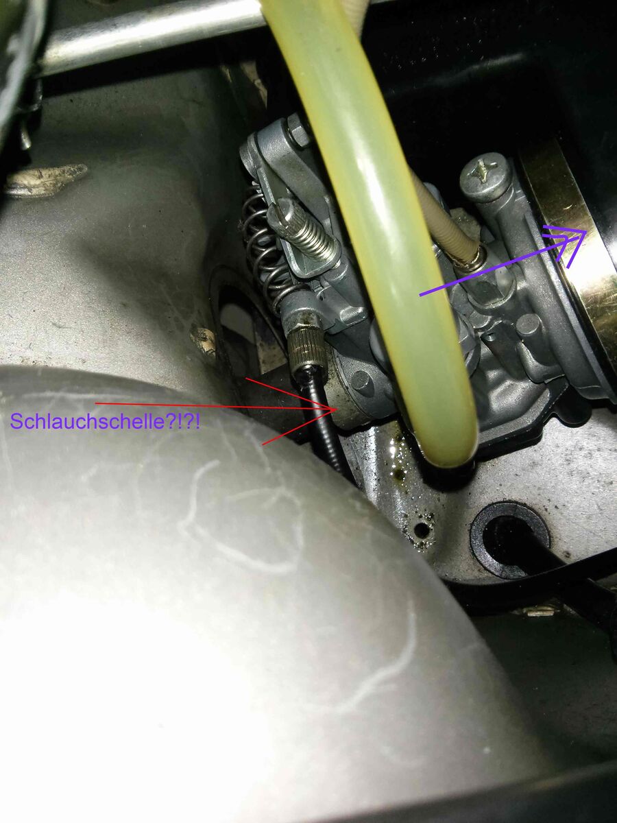

    Danke, jetzt musste ich nur noch wissen wo ich den Vergaser vom ASS lösen kann, ich finde keine Schelle mit Schraube.

    • March 6, 2014 at 00:37
    • #22
    alter. wer hat denn die feder da in den gaszug gepfuscht?
    da hat mal ordentlich einer rumgebastelt und hingedrückt wie es nicht gehoert...
    1,018
    60,223
    11,661
    • #23
    die schelle fehlt, du müsstest den gaser einfach abziehen koennen.
    edith fragt... ist der gaser mit ner schlauchschelle festgemacht? sieht ganz so aus?... ALTER....

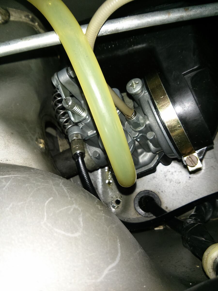

    Ach das mit der Feder wurde gepfuscht? Wie sollte es denn eigentlich aussehen?
    Was soll ich mit der Gashanfeder machen, wie gehört es richtig.
    Und die Schelle fehlt, wo bekomme ich denn so eine?
    Da hat der Vorbesitzer wohl Mist gebaut.
    Am Benzinschlauch fehlt doch auch eine Schlauchklemme, welche Größe brauche ich da eine 14 mm Schlauchklemme oder doch nur 12 mm?

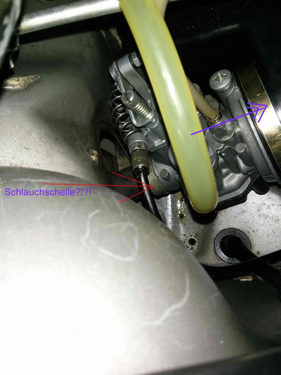

    schlauchschelle lösen, also nur lockerschrauben, vergaser in LILA-pfeilrichtung mit drehen abziehen.

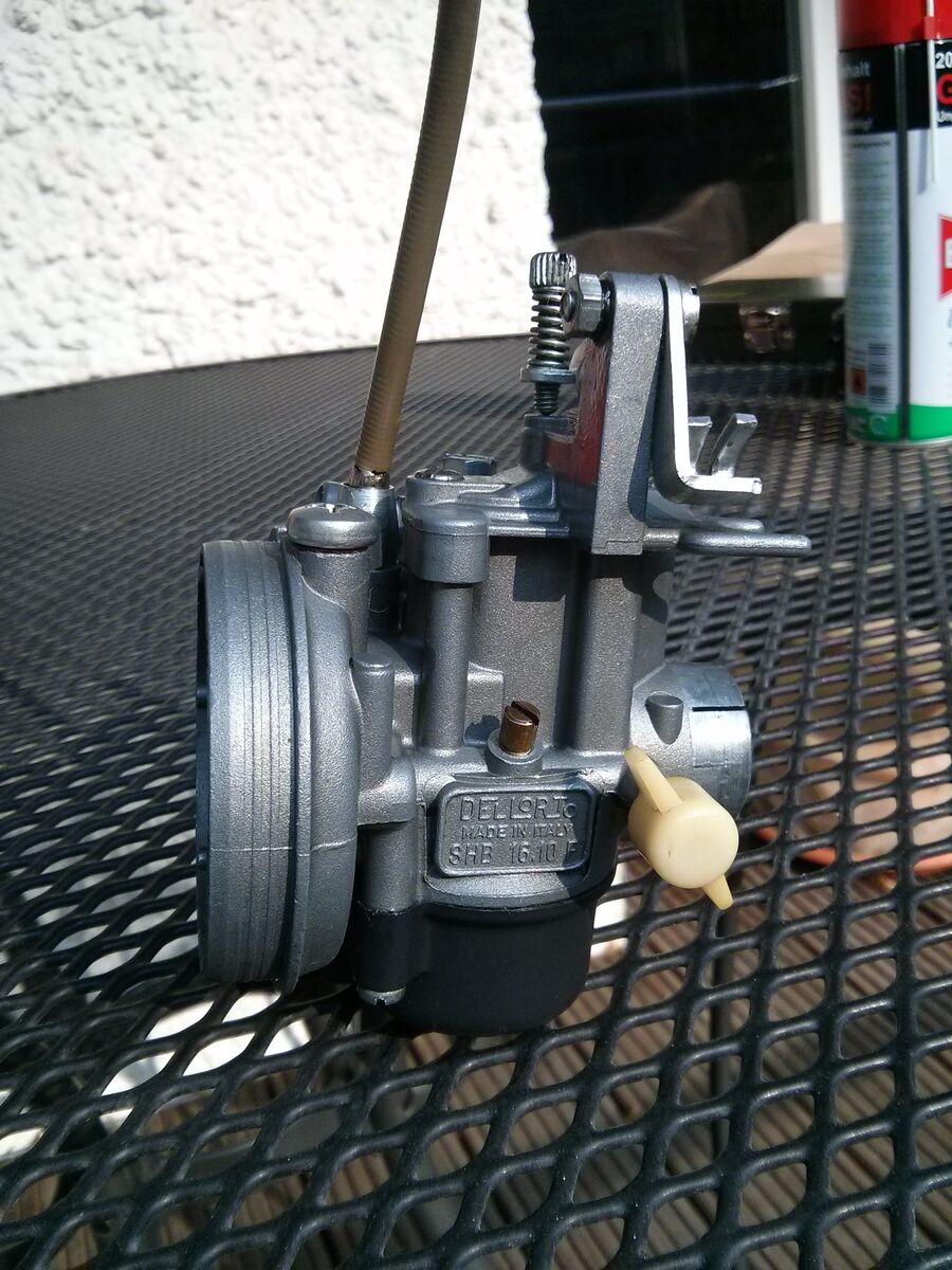

    Hallo Leute, ich habe dank Eurer grandiosen Hilfe den Vergaser jetzt draussen auf dem Tisch stehen.
    Allerdings ist nicht etwa ein 16.15 er verbaut gewesen sondern ein SHB 16.10 F.
    Momentan sind eine 58 HD und eine 38 ND verbaut. Da der Vorbesitzer einen 75 ccm Satz verbaut hat muss ich die Bedüsung vergrößern.
    Gilt bei dem 16.10 er Fasern auch bei 76 HD beginnen und runterdüsen?
    Denkt Ihr hier wird auch eine 70er oder 72er HD passen, oder ist es anders als bei den SHB 16.15 Vergasern?
    Kann die 38er ND belassen werden, was denkt Ihr?

    • March 6, 2014 at 17:43
    • #32
    Besorg dir lieber gleich ein 16/15 oder 16/16 noch besser wäre ein 19/19 dann kannst auch später in ein noch größeren Zylinder investieren ....
  • 795ftplus
    125
    20
    vespa s50 aktuelles Modell von 2008
    • March 6, 2014 at 19:54
    • #33
    Ja will aber gerade in andere Baustellen investieren. Welche Bedüsung wird es wohl ungefähr sein, im Anfang 70iger Bereich oder kleiner?
    • March 6, 2014 at 20:10
    • #34
    74 - 70 ca

    Empfehlung vom Scooter-Center Düse 70-74
    1,018
    60,223
    11,661
    • March 6, 2014 at 22:03
    • #37
    HALLOOOO
    16.10
    da ist die 58er schon ganz richtig. ggf ne 60. Kerzenbild anschauen
    38er nebendüse ist original.
    Ne Freundin von mir fährt nen 102er Polini auf 3,0 mit nem 16.10er. so als "Dran gewöhnen, später mehr". Der Roller läuft mit MIR drauf auch knapp 70 (GPS).
    Da Fehlt das Teil "9" deswegen sieht das so komisch aus und die Schelle ansich fehlt natürlich auch :D
    Achja, beim Einbau, Fette dir den ASS ne bisschen ein, dann geht beim nächsten mal der Vergaser besser runter ;)
