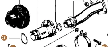

    vielleicht hilft das zur aufklärung:
    explosionszeichnung 1
    explosionszeichnung 2 (vergaser)
    alle tafeln

    schlauchschelle lösen, also nur lockerschrauben, vergaser in LILA-pfeilrichtung mit drehen abziehen.
    Da Fehlt das Teil "9" deswegen sieht das so komisch aus und die Schelle ansich fehlt natürlich auch :D
    Achja, beim Einbau, Fette dir den ASS ne bisschen ein, dann geht beim nächsten mal der Vergaser besser runter ;)
