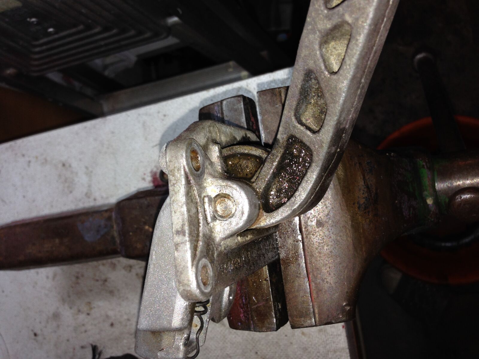

    Danke für die zahlreiche Antworten :) aber es ist definitiv das Pedal hatte sie schon ausgebaut, weil ich das Problem bemerkt habe...werde nachher mal ein Foto machen...

    • March 8, 2014 at 13:30
    Sagt mal weiß jemand wie ich diesen Bolzen rausbekomme? Habe es mit WD40, nem Hammer und passendem Eisenstift versucht ihn rauszutreiben aber er hat sich nicht 1mm bewegt...
    • March 8, 2014 at 13:52
    Wenn Du da keine Hydraulische Presse hast, und den nötigen Halter, wirst Du den wohl nicht raus bekommen. Versuch es mit Hitze und Kältespray, WD40 und viel Geduld. Nicht den Bolzen raus zu bekommen, sondern den wieder gangbar zu machen.

    • March 8, 2014 at 20:45
    Kann es sein dass der mit nem Stift gesichert ist? wenn ich mich nicht täusche hatte meiner sowas...

    • April 9, 2014 at 18:22
    Bolzen rausschlagen, richtig saubermachen. Dann hast du wieder jahre ruhe.
    Wenn er nicht massiv festsitzt läßt er sich gut raustreiben. Wd40hilft da natürlich auch. Presse brauchst du nicht.
    geht aber nur in eine Richtung. Stift gibbet da nicht.....kann mich nicht erinnern. An die genaue Richtung auch nicht, war aber beim betrachten selbsterklärend....
    eddit sacht noch: die Richtung auf dem Foto stimmt schon. Baller das Dingen raus!!!!!!!
