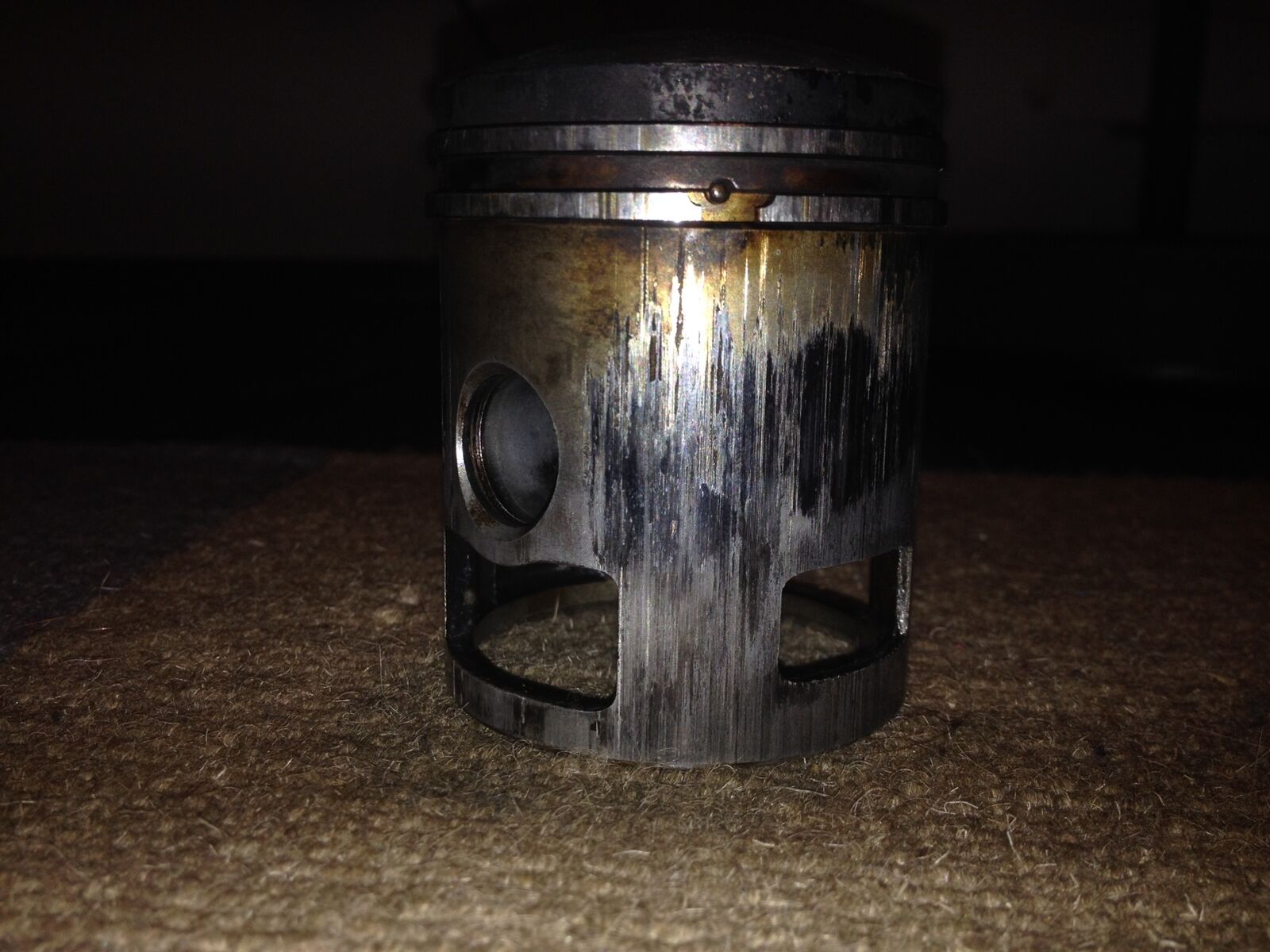

    Hi Leute

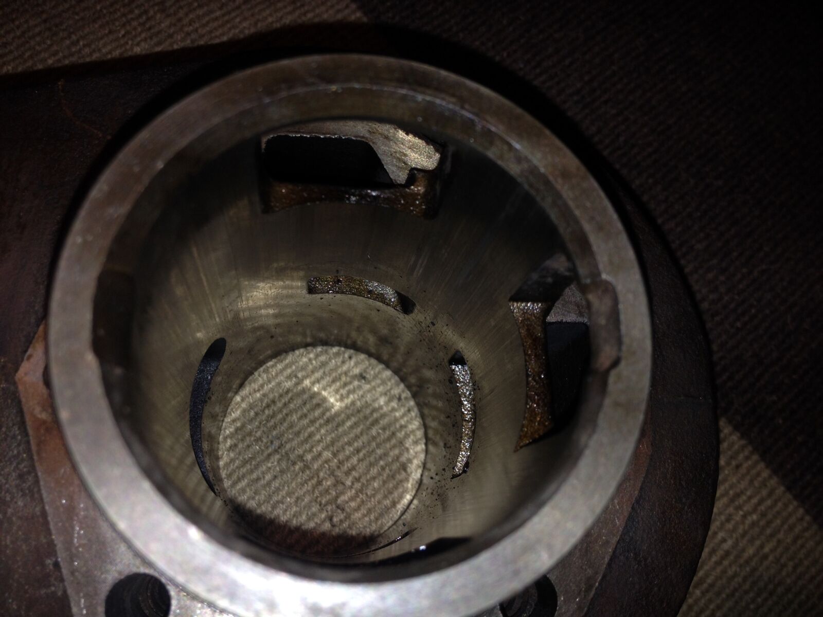

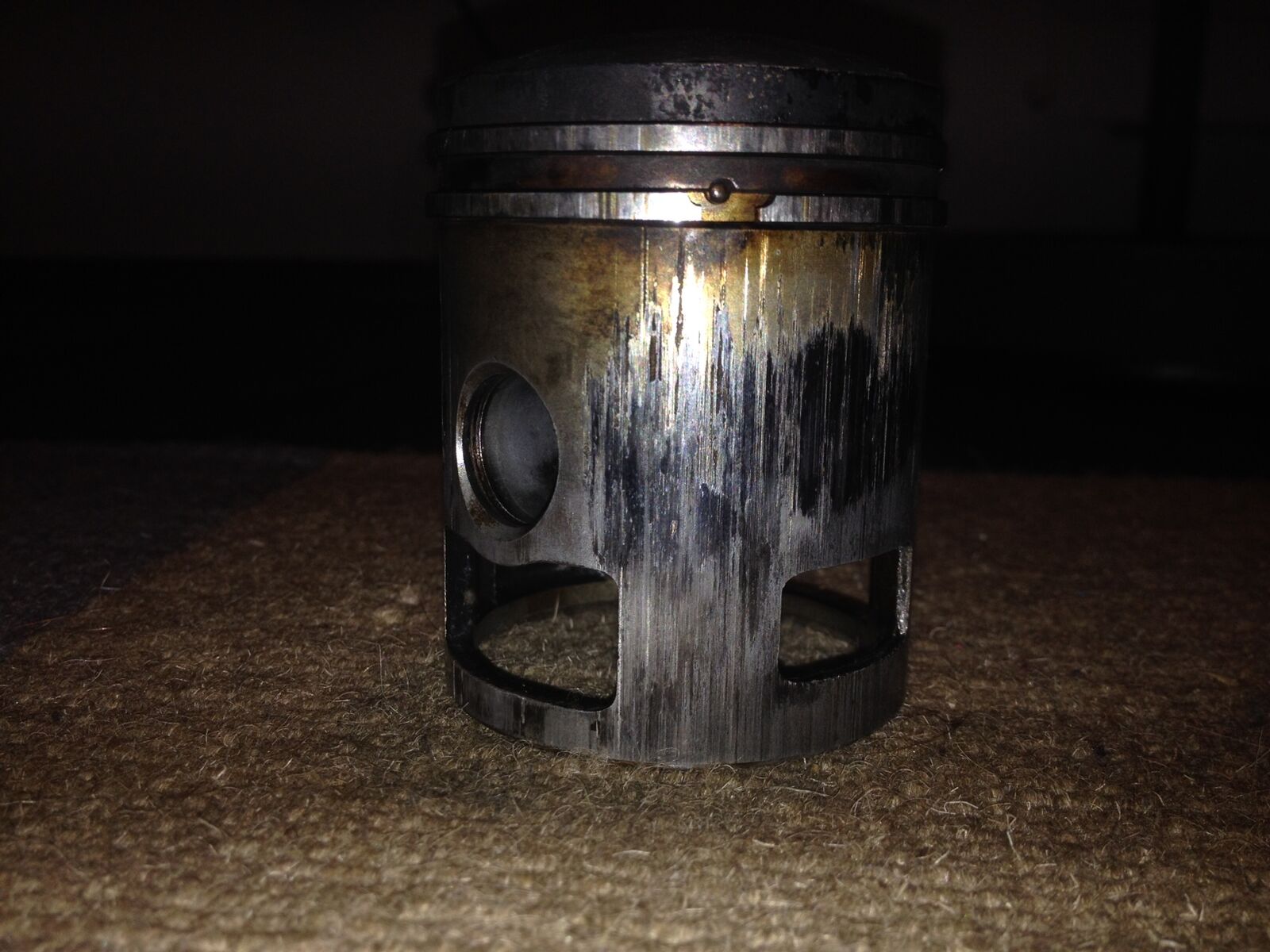

    Bin bei meiner Motor Restauration auf ein kleines grosses Problem gestossen.

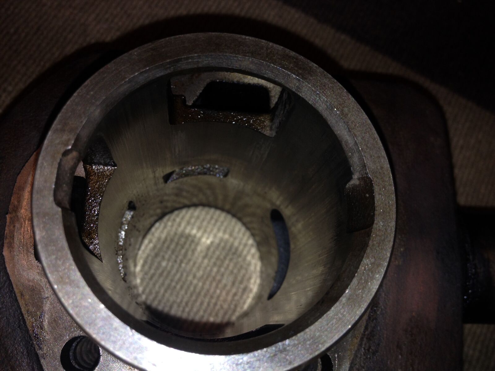

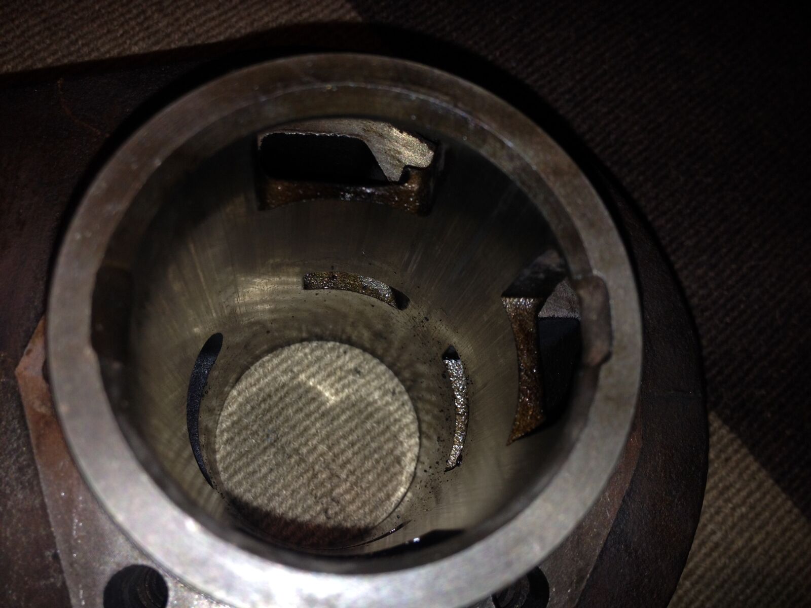

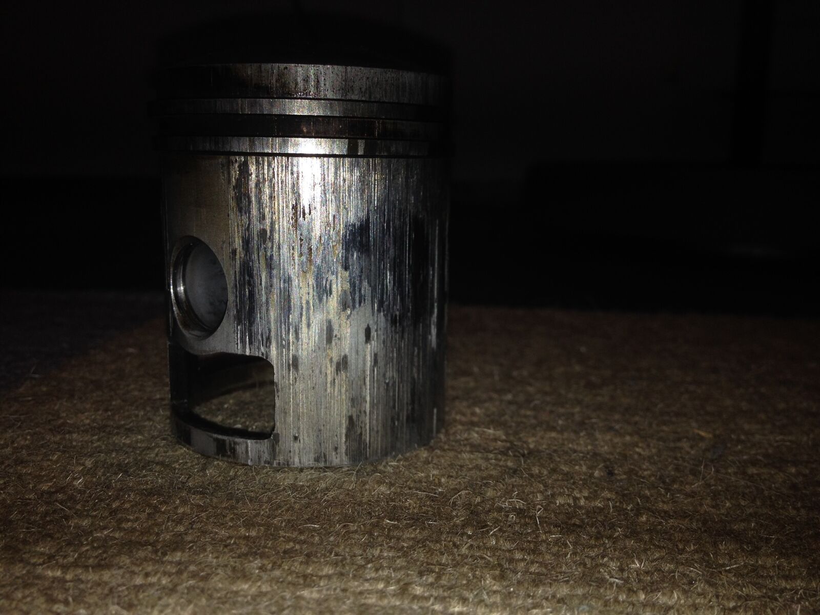

    Der Kolben meiner Px 125 1979 Getrenntschmierung sieht recht mitgenommen aus. Laufspuren und zum teil auch kleine längsseitige Löcher/Grübchen im Kolben. Was denkt ihr Kolbenfresser? Im Zylinder kann ich nichts erkennen, soll ich gleich beides wechseln?
    Und gibt es irgendwo ne Anleitung um die Ölpumpe stillzulegen ?
    Danke
    lg joshinius

    Bei einer Motorüberholung würde ich auf jeden Fall den Zylinder honen lassen und einen Übermaßkolben nehmen. Bilder helfen auch beim helfen.

    Also werd ich mal hohnen lassen :/

    lässt sich da überhaupt noch der Kreuzschliff erkennen?
    Schmeiß weg, mach neu :)) oder honen lassen
    [Blockierte Grafik: http://www.kexel.de/produktimg/mini/feinbohren_zylinder_honen/honen.jpg] so muss das

    Kolbenfresser war das wohl nicht, wenn dann kein schlimmer. Ob man den Zylinder noch weiter verweden kann sagt dir wohl der Honemann ;) Ein neuer Kolben ist aber auch nicht viel teurer: Honen ca 30€ + Kolben 50€. Mit nem Polni oder Malossi(PX166 2-) ) kann man auch was nettes anstellen

    Und finde heraus, woran es lag, sonst hast du bald den nächsten Klemmer. Mit dem Oschinool-Zylinder kannst du eigentlich bei 35 Grad im Schatten mit Dauervollgas rumheizen, und da passiert nichts. Wenn der klemmt, ist irgendwas faul.

    Also dann lass ich das mal auf Übermass honen.
    Sry mit Handy on --> Schreibfehleralarm !
    Der Grund: Defekte ölpumpe, dreck im getriebe, falschluft das Siri durch, ev zylinder zu stark verschmutzt --> keine ausreichende Kühlung weil es sieht sehr nach nem Hitzefresser aus

    mir ist auch noch nie ne ölpumpe verstopft oder kaputt gegangen... ich halte ihren ruf für schlechter als gerechtfertigt.
    ich schätze, dass als auslöser des problems, die kurbelwellensimmerringe dringend getauscht gehören.
