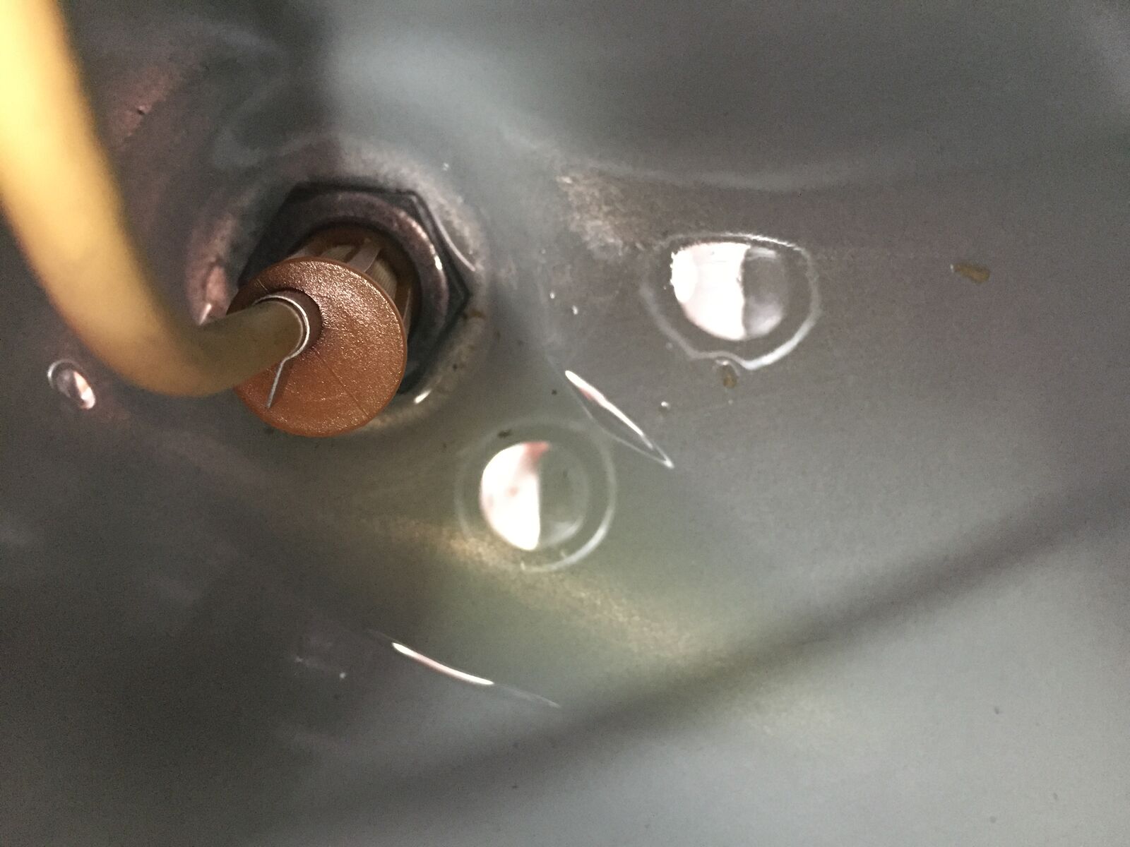

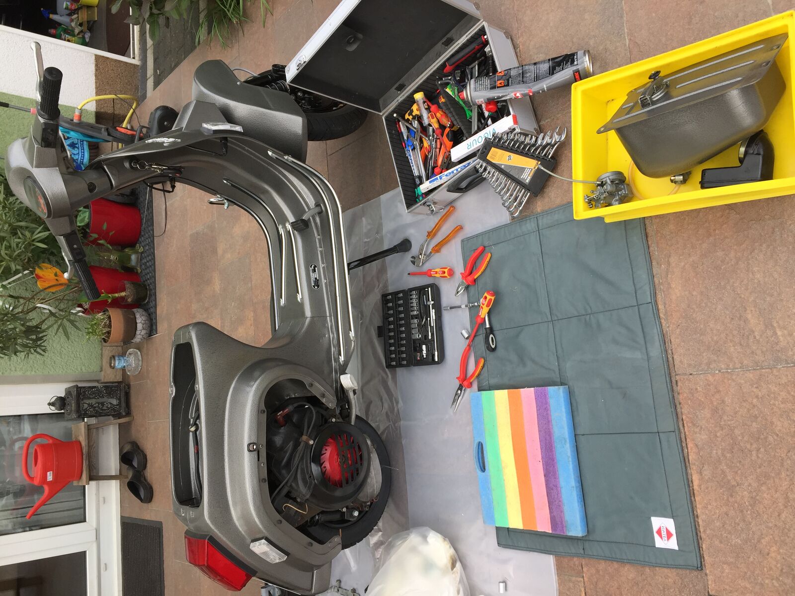

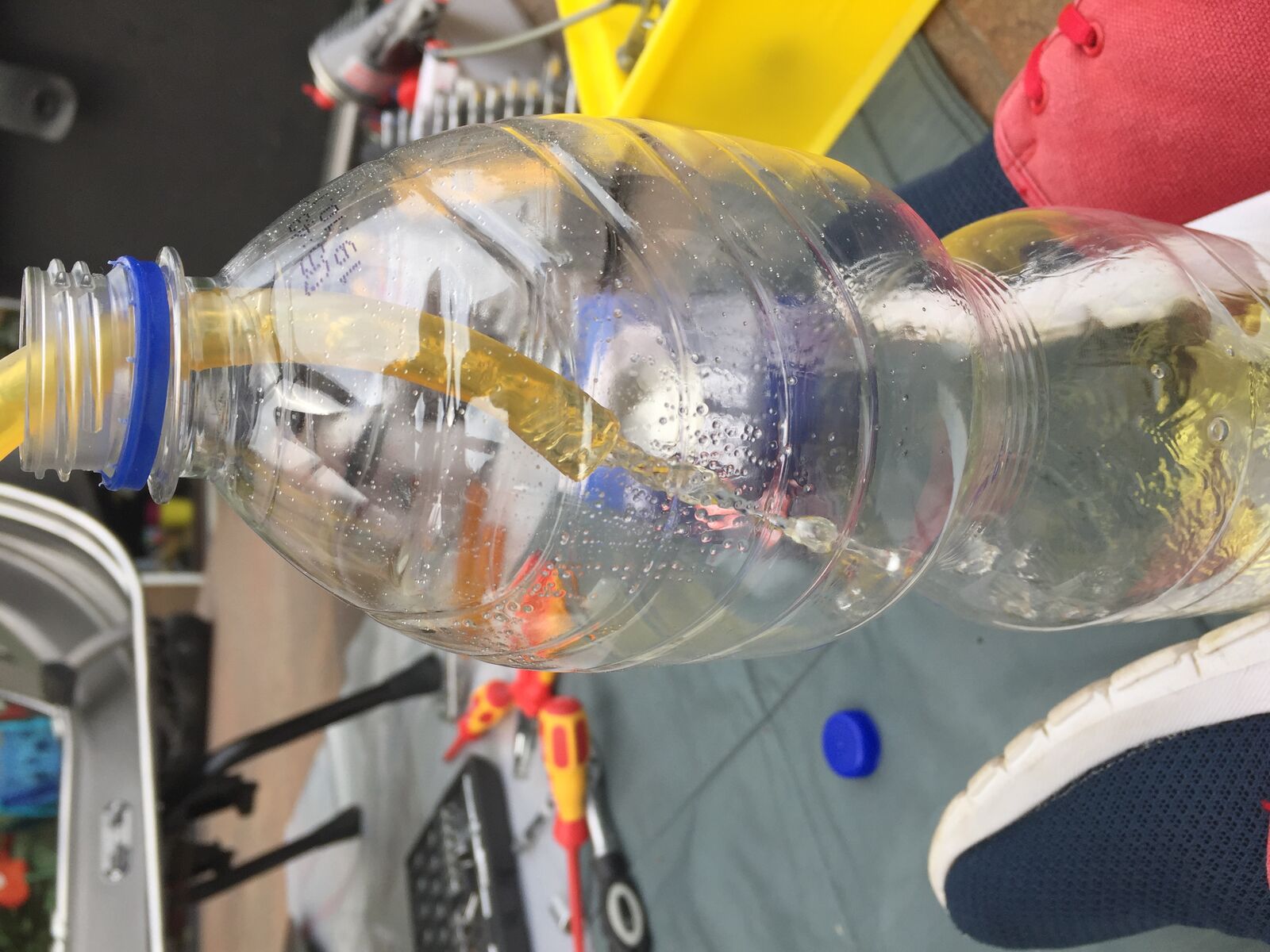

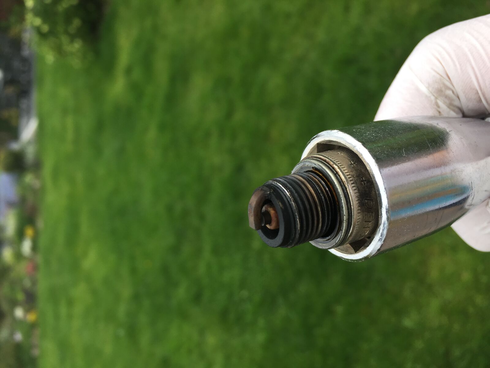

    So, hab endlich Zeit gefunden. Bin grad im Moment auf Fehlersuche. Tank und Vergaser sind draußen.
    Bin jetzt dabei den Sprit abzulassen. Ist das der gewünschte "Schwall" der rauskommen sollte (siehe Foto).
    Zündkerze hab ich auch mal überprüft. Sieht meiner Meinung nach okay aus (siehe Foto).
    Filter vom Tank werde ich gleich reinigen.
    Danach ist der Vergaser dran.

    Benötige ich einen Benzinhahnschlüssel um den Benzinhahn zu reinigen?
    Also benötige ich Spezialwerkzeug, oder gibt es da eine andere Möglichkeit?
    Im Tankinneren ist kein bisschen Rot. Lediglich paar kleine Partikel schwimmen im Restsprit.
    Sollte ich den trotzdem zerlegen und reinigen?

    Wie lange hat es gedauert um z. B. einen Liter abzulassen?
    Die Plastikflasche dürfte nicht dauerhaft spritbeständig sein.

    Hab leider nicht auf die Uhr geguckt.
    1,5 Liter Flasche 1-2 Minuten.
    Kann sonst den Inhalt nochmal einfüllen und mit der Stoppuhr messen.
    Die Flasche ist nur für den Moment und soll nicht längere Zeit den Sprit aufbewahren.

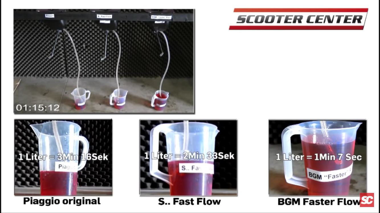

    Moin Moin.
    Hab gestern Abend noch eine Video vom Scootercenter gefunden, in welchem man sieht wie lange das ca dauern sollte (siehe Foto).
    Dort dauert es etwa 3 min/l.
    Bei mir umgerechnet etwa 7,5 min/l.
    Ist schon ein Unterschied...
    Aber das Argument mit dem Tank leerfahren in der entsprechenden Zeit stimmt schon. :D
    Danke für eure Hilfe. Kann leider erst am Wochenende wieder Schrauben.
    Werde berichten wie es gelaufen ist :) .
