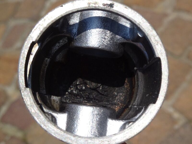

    Hallo Zusammen,
    hatte letztens meine Vespa gefahren und bin stehen geblieben :confused: nun habe ich gesehen dass ich ein loch im Kolben habe. Was nun? Wie im Bild zu sehen ist das loch genau mittig. Kann eine falsche Zündkerze die Ursache sein? muss ich jetzt den ganzen Motor reinigen? Wegen späten?

    • June 11, 2014 at 08:28
    Hi, typischer Fall von zu mager gefahren. Du brauchst nicht den ganzen Motor zu reinigen, nur das Kurbelgehäuse und den Ansaugtrakt bis zum Vergaser. Stell die Vespa fetter ein.

    • June 11, 2014 at 10:09
    Ja von der Zylinder Seite aus, Vergasertrakt, weil der Gasstrom pulsiert, da fließt immer etwas wieder zurück, und das könnte Patikel mitgenommen haben. Ganz wichtig ist das Lager welches sich im inneren des Kurbelgehäuse sitzt und vom Gemisch geschmiert wird.
    • June 11, 2014 at 10:18
    Sieht eher aus als hätte der [lexicon='Zündzeitpunkt',''][/lexicon] nicht gestimmt somit hat eine zu heiße Verbrennung stattgefunden ...
    würde zumindest das Kolbenbolzenlager mit ern und ins Kurbelgehäuse schauen ob da noch was drin ist ...

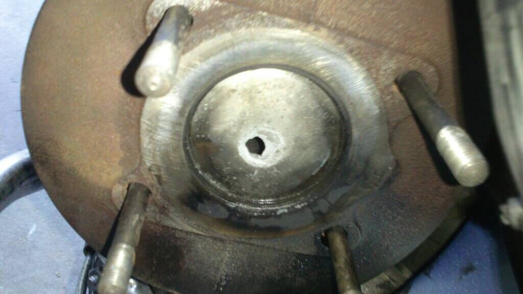

    • June 11, 2014 at 18:52
    der Kopf war doch ordentlich undicht, oder schiel ich!?
    Zylinder und Kopf planen das es dicht ist, auf korrekten [lexicon='ZZP',''][/lexicon] und korrekte Zündkerze prüfen bzw. einstellen/einbauen. Sicherheitshalber noch noch die Bedüsung im Vergaser prüfen. Und dann unter Beobachtung des Kerzenbildes fahren. So wäre mein Plan

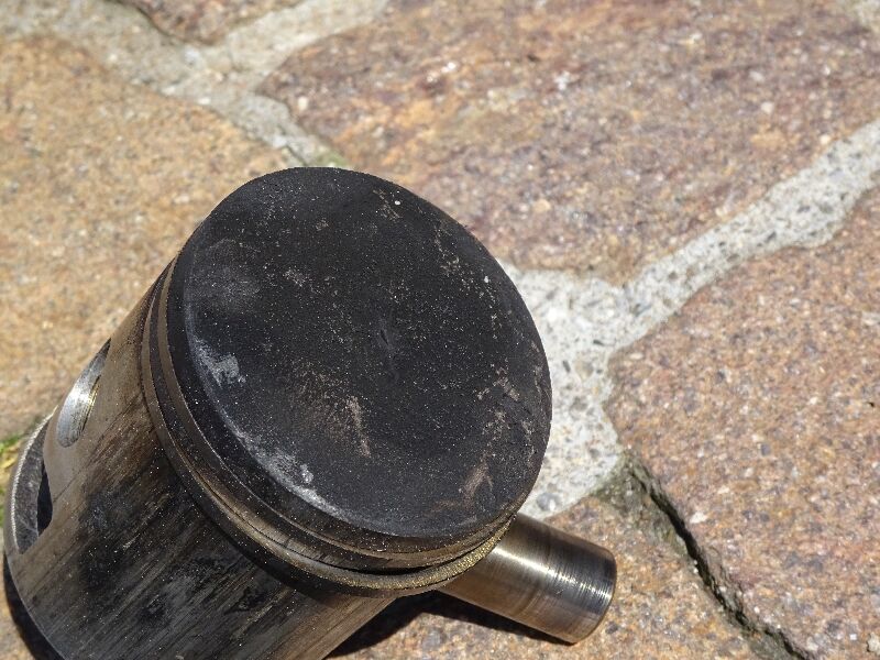

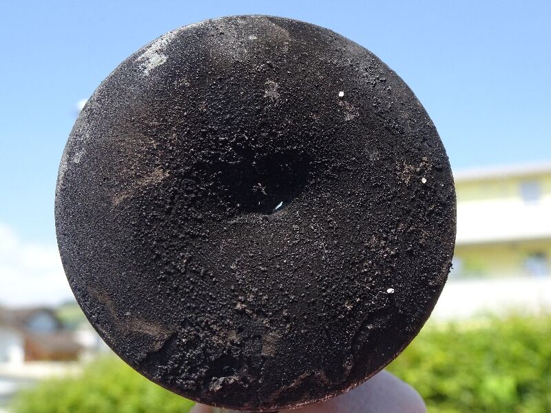

    • June 21, 2014 at 17:07
    so hier die Bilder des Kolben aus meiner TS, Jg.77
