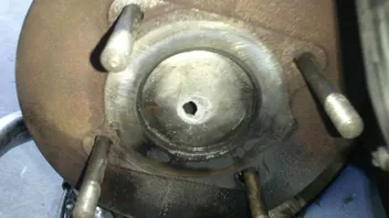

    Hallo Zusammen,
    hatte letztens meine Vespa gefahren und bin stehen geblieben :confused: nun habe ich gesehen dass ich ein loch im Kolben habe. Was nun? Wie im Bild zu sehen ist das loch genau mittig. Kann eine falsche Zündkerze die Ursache sein? muss ich jetzt den ganzen Motor reinigen? Wegen späten?

    Hi, typischer Fall von zu mager gefahren. Du brauchst nicht den ganzen Motor zu reinigen, nur das Kurbelgehäuse und den Ansaugtrakt bis zum Vergaser. Stell die Vespa fetter ein.

    Ja von der Zylinder Seite aus, Vergasertrakt, weil der Gasstrom pulsiert, da fließt immer etwas wieder zurück, und das könnte Patikel mitgenommen haben. Ganz wichtig ist das Lager welches sich im inneren des Kurbelgehäuse sitzt und vom Gemisch geschmiert wird.

    Sieht eher aus als hätte der Zündzeitpunkt nicht gestimmt somit hat eine zu heiße Verbrennung stattgefunden ...
    würde zumindest das Kolbenbolzenlager mit ern und ins Kurbelgehäuse schauen ob da noch was drin ist ...

    Hast Du ein Bild von dem Loch? Ein gebranntes Loch sieht aus wie ein Krater, mit metallischem Rand (siehe oben), mechanisches Loch hat keinen solchen Rand.

    ...brauch nicht zu mager sein! Eher Kerze falscher WW bzw unkontrollierte Verbrennung! ZZP kann, aber dann hat die Kiste geklingelt wie ne Schulglocke...

    Langgeweindekerze im Kurgewindekopf?
    Ansonsten würde ch den Zzp verdächtigen.......
    Zu mager würde klemmen...

    Angehört hat sie sich normal.. hatte nur die Zündkerze vergessen zu tauschen, war noch eine NGK B8ES drin, vom DR135.. Original müsste es eine B6ES sein oder? Ist original Motor, nichts geändert. Kann der Zündzeitpkt. vom DR135 anders eingestellt sein? (War vorher drauf)

    der Kopf war doch ordentlich undicht, oder schiel ich!?
    Zylinder und Kopf planen das es dicht ist, auf korrekten ZZP und korrekte Zündkerze prüfen bzw. einstellen/einbauen. Sicherheitshalber noch noch die Bedüsung im Vergaser prüfen. Und dann unter Beobachtung des Kerzenbildes fahren. So wäre mein Plan

    Na wenn er wirklich aussagekräftige Antworten will ,muß er schon mit etwas mehr Info rausrücken.
    Mir ist Aufgefallen das die bearbeiteten Köpfe,an denen die Auflagefläche der Z ündkerze bearbeitet wurde-Brennraumtechnisch sowieso-gerne mal ein Loch brennen.M al darauf achten wie weit die Zündkerze in den Brennraum ragt.Event.mal die Zündkerze mit nen Scheibe unterlegen.
    Meistens ist aber ein Mix aus allem.
    Falscher ZZP ,falsche Zündkerze,Magere Gaserbedüsung ,undichten Kopf oder Fuß und Falschluft.
