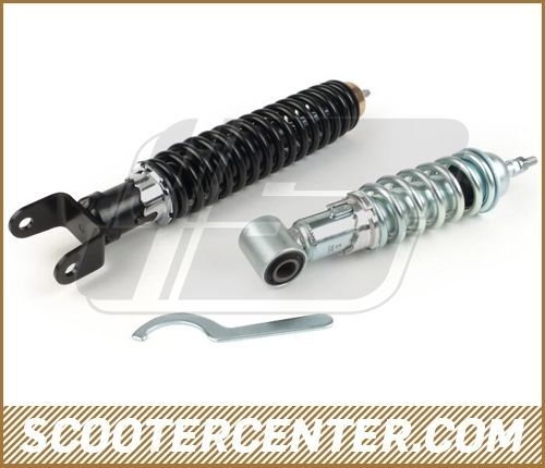

    Dämpferbild ist angehängt.
    machen von der verarbeitung her nicht den schlechtesten eindruck, zumindest besser als die originalen.
    dann stimmt mein aufbau, habe allerdings noch eine breitere u-scheibe bestellt. die jetzige gefällt mir nicht. war bestimmt auch wieder keine originale vom vorgänger.

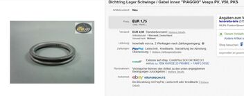

    hab noch nen punkt:
    hab unten in die lenksäule neue lager eingesetzt(bündig), laut explosionszeichnung sollten dann aber noch o-ringe verbaut werden. macht für mich auf den ersten blick allerdings keinen sinn.
    schliesst alles recht bündig ab zur ankerplatte...es sei denn man treibt beide lager etwas tiefer richtung schmiernippel...dann wäre platz für einen dichtring.

    • July 1, 2014 at 10:16
    Hi es ist noch schlimmer als Du dachtest. Die Nadellager müssen wirklich etwas tiefer eingedrückt werden, denn da muss auf jeder Seite noch so ein Dichtring eingesetzt werden (Bild). Die O-ringe kommen ebenfalls noch drauf, da für ist die Kante der abgeschrägt, damit die Ringe in der entstehenden Fuge liegen. Im übrigen sollte das bei dem Dämpfer auch so sein, damit die O-ringe auch da abdichten.
    Ach ja die Abschräge hat der gezeigte Dämpfer nicht, aber der soll ja auch nicht zu lange halten. Dumm nur das durch den entstehenden Rost auch der Bolzen auf der Ankerplatte angegriffen wird.
