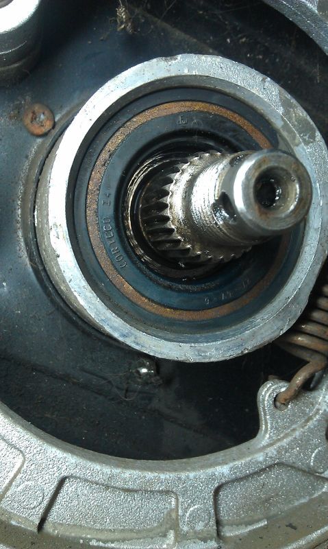

    Moin,
    als ich heute mein neues Hinterrad dranschrauben wollte, ist mir aufgefallen, dass rund um die Staubschutzkappe der Bremstrommel ein kleiner Ölrand sichtbar ist.
    Also Kappe runter und siehe da, es steht etwas Öl drinnen.
    Hab dann mal die Bremstrommel runter genommen und geguckt. Die Bremsbacken sind nicht ölig, da ist alles noch okay.
    Nur rund um die Verzahnung der Welle ist Öl. Jetzt die Frage wie ölig darf es da sein bzw. was muss alles getauscht werden und wie weit muss ich da noch mehr zerlegen als auf dem Foto?
    Gehört vor den WeDI eigentlich noch ein Seegering?
    Was mir noch aufgefallen ist, dass die Kronenmutter vermutlich nicht mit den empfohlenen 75-90 Nm angezogen war, so leicht wie die sich gelöst hat.
    Lars

    Wenn ich das richtig verstehe wolltest Du nur den Reifen (ggf. mit Felge) tauschen?
    Ich frag´ so dumm , da die Lusso-Bremstrommel nicht in den Simmerring greift...
    So wie sich Dein Beitrag liest, hast Du allerdings erst bei Ölsichtung weiter zerlegt.
    Wenn Öl ansteht würde ich auf alle Fälle den Wellendichtring tauschen. Mehr zerlegen musst Du nicht, es gehört kein Seegerring vor den Wellendichtring.
    Ich kenne den Wellendichtring eigentlich nur ganz blau, ist die Mitte irgendwie abgeschliffen?

    Moin,
    richtig, ich wollte nur das Rad wechseln, hab dann den Ölrand rund um die Staubkappe gesehen und darauf hin die Trommel angenommen. Ist ne PX alt, da greift doch die Trommel in den Wellendichtring rein.
    Ich frage mich nur von wo dass Öl kommt. Aus der Welle geht ja schlecht, oder ist die komplett hohl und führt Öl?
    Lars
    • July 14, 2014 at 20:31
    Wenn die Mutter nicht ordnungsgemäß angezogen ist hat die Trommel auf der Antriebswelle Spiel und kippt auch evtl , denn verabschiedet sich der Simmerring ! Also Simmerring ern Getriebeöl auffüllen , Trommel richtig festziehen , sichern und fertig .

  • creatvesign
    45
    PX80
    • July 15, 2014 at 06:27
    Sind das nicht 90-110NM bei der Trommel????
    Und das Öl auf der Verzahnung ist normal. Liegt am nicht-gekapselten Lager....

    • June 26, 2018 at 12:53
    Ist es Getriebe Öl oder 2takt Öl?
    Ich nehme Mal an das du Getrenntschmierung hasst!?

    • June 26, 2018 at 14:41
    Du meinst den simmerring von der Antriebswelle. Den kannst du normal ganz leicht wechseln von aussen. Px alt Motoren können das nicht, da heisst es Spalten.
    Aber ich habe nicht umsonst gefragt wegen Getrenntschmierung. Hatte das auch schon das die Vergaserwanne undicht war, das Öl sucht sich dann den komischen weg und tröpfelt dann so wie du beschrieben hast raus.
    Wie genau kann ich auch nicht beschreiben, aber mit ner neuen Dichtung war es weg.
    Schau Mal wenn das Hinterrad ab ist ob an kuppulngdeckel frische Ölspuren dran sind!
    Simmerring wechseln kannst trotzdem. Schadet nicht.

    Vielen Dank für deine schnelle Antwort.
    Ich hatte tatsächlich ziemlich viel Öl in der Wanne stehen. Dachte vor her, dass es aus dem Block tropft, da man es natürlich ohne genaueres Hinsehen nur unten runtertropfen sieht. Als ich dann aber sah das praktisch der ganze Motorblock eingesaut ist , habe ich natürlich auch weiter oben gesucht. Als ich dann den Pfropfen von der Wanne löste kam mir (gefühlt) ein ganzer Wasserfall an Öl entgegen.
    Nochmal vielen vielen Dank für deine Antwort, das hat mir sehr geholfen. Dann bestell ich noch einen Simmerring
    Liebe Grüße
    David
  • dr.sonny
    168
    6,138
    1,188
    • June 26, 2018 at 16:29
    Also Vergaser neu abdichten und auch die Vergaserwanne Dichtung. Das ist ebenfalls wichtig. Die sitzt unter der Wanne . Dazu die Wanne abnehmen.
    Simmerring ist das kleinste übel und innerhalb 5 Minuten erledigt
