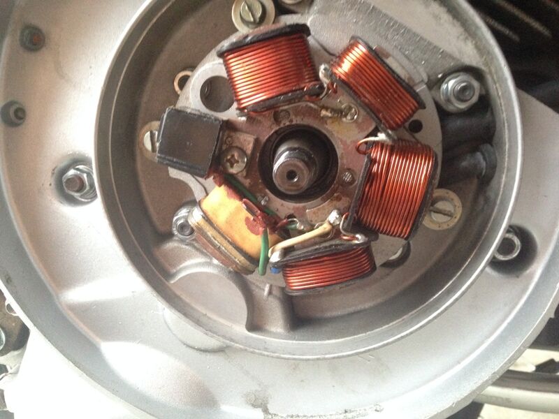

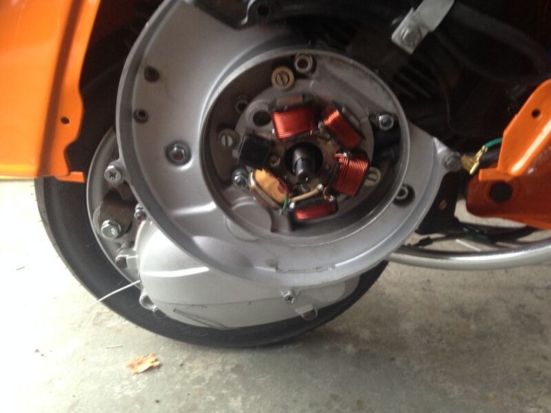

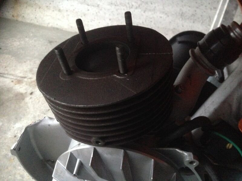

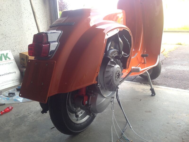

    Motor samt neuem Generator und 12V Umrüstung eingebaut und Zündung zunächst grob eingestellt:
      • 65.42 kB
      • 800 × 600
      • 208
      • 56.32 kB
      • 800 × 600
      • 209
      • 76.56 kB
      • 800 × 600
      • 224

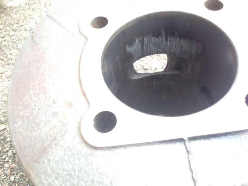

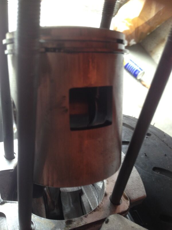

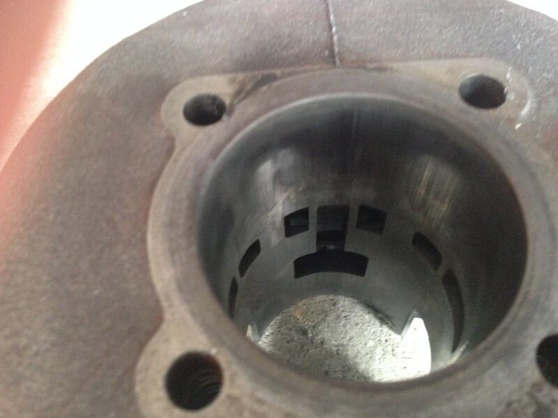

    Dilemma nach erster Probefahrt samt Kolbenklemmer: Mea culpa, Kolben samt Zylinder nicht mit Motoröl eingelassen, sieht dann so aus:
      • 58.72 kB
      • 800 × 600
      • 215
      • 50.87 kB
      • 800 × 600
      • 216
      • 43.23 kB
      • 800 × 600
      • 232
      • 42.81 kB
      • 600 × 800
      • 220
  • Braver
    356
    2,176
    354
    • May 29, 2016 at 22:58
    • #43
    Also nochmal den Zylinder abgenommen, gehohnt hab ich das Teil bei einem guten Freund. Danach Kolben und Zylinder-Lauffläche ordentlich mit Motoröl eingelassen und alles wieder zusammen gebaut. Motorstart, die zweite:

    Danke - es war auch viel Arbeit und dauerte ein Jahr mehr als gedacht. Es ist jetzt wirklich jede Schraube neu bis auf den Kupplungskorb.
    Aber was soll's Vespavirus ist was schlimm geiles :P<3

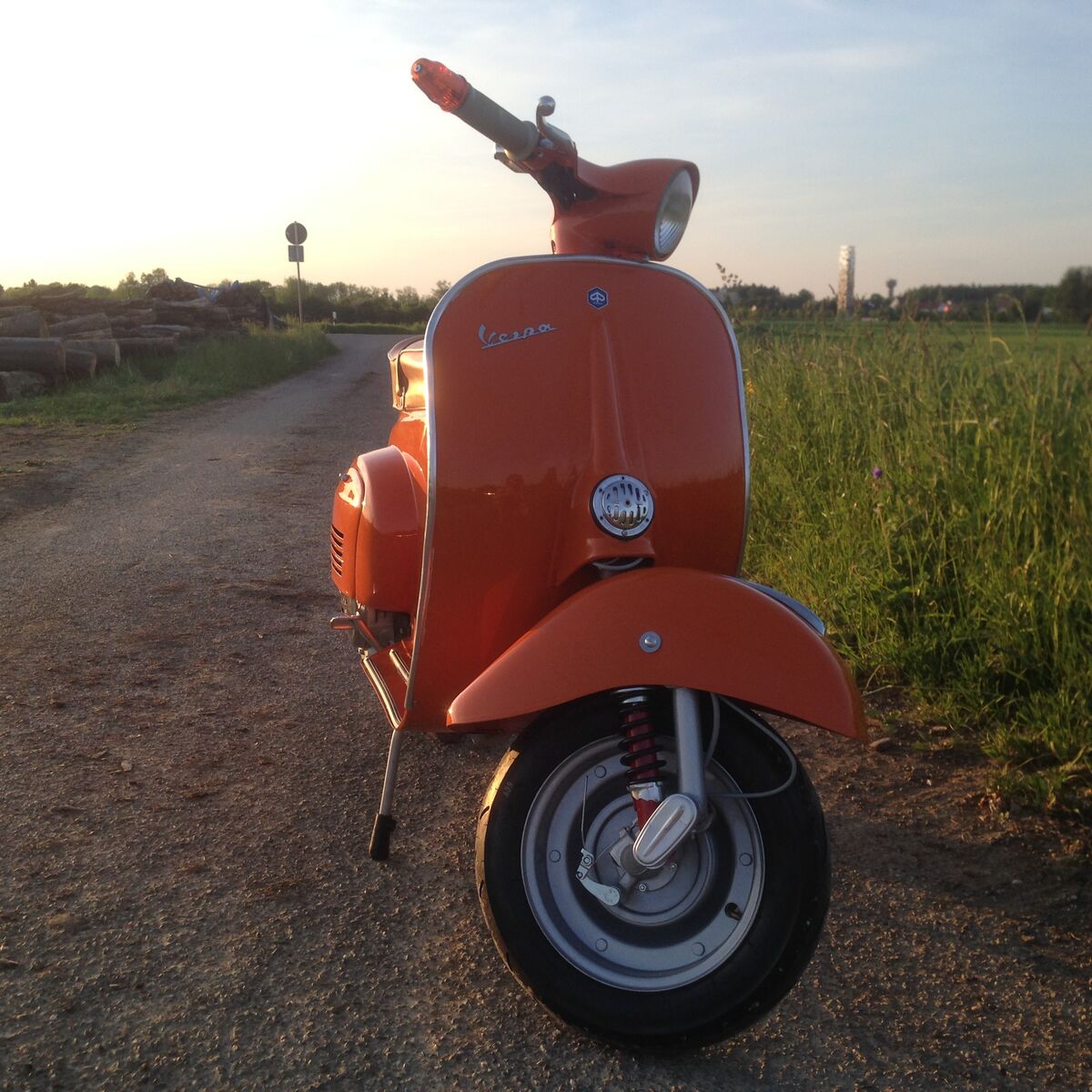

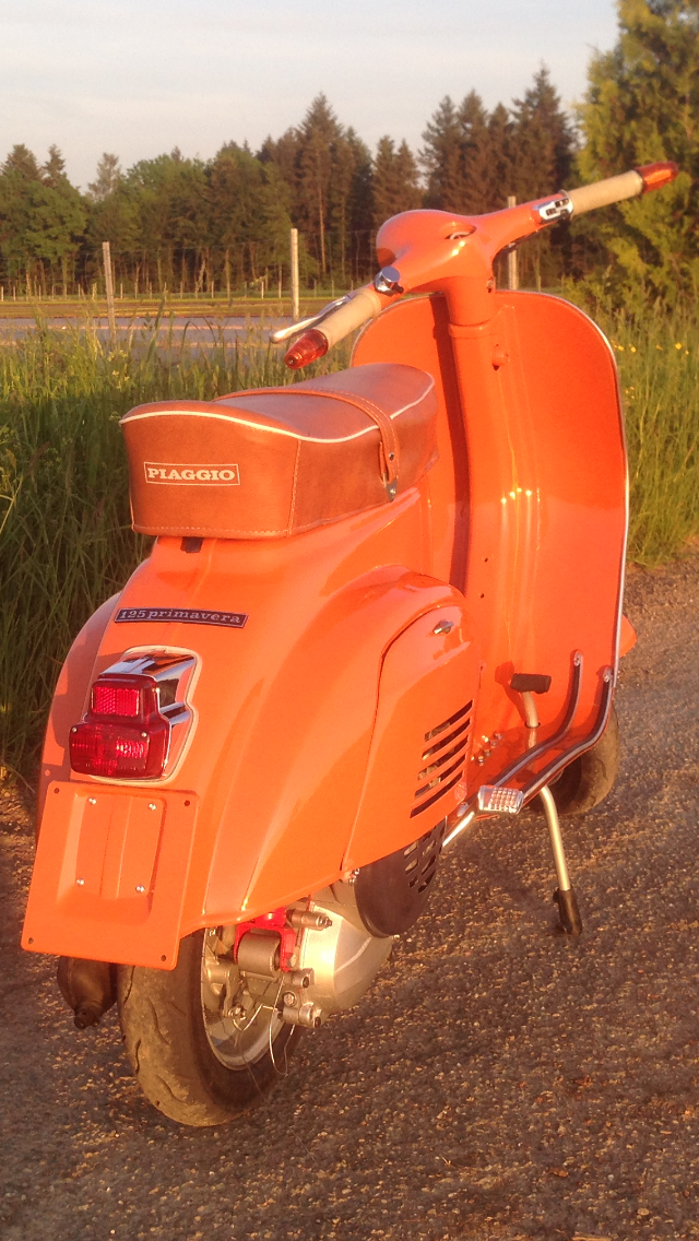

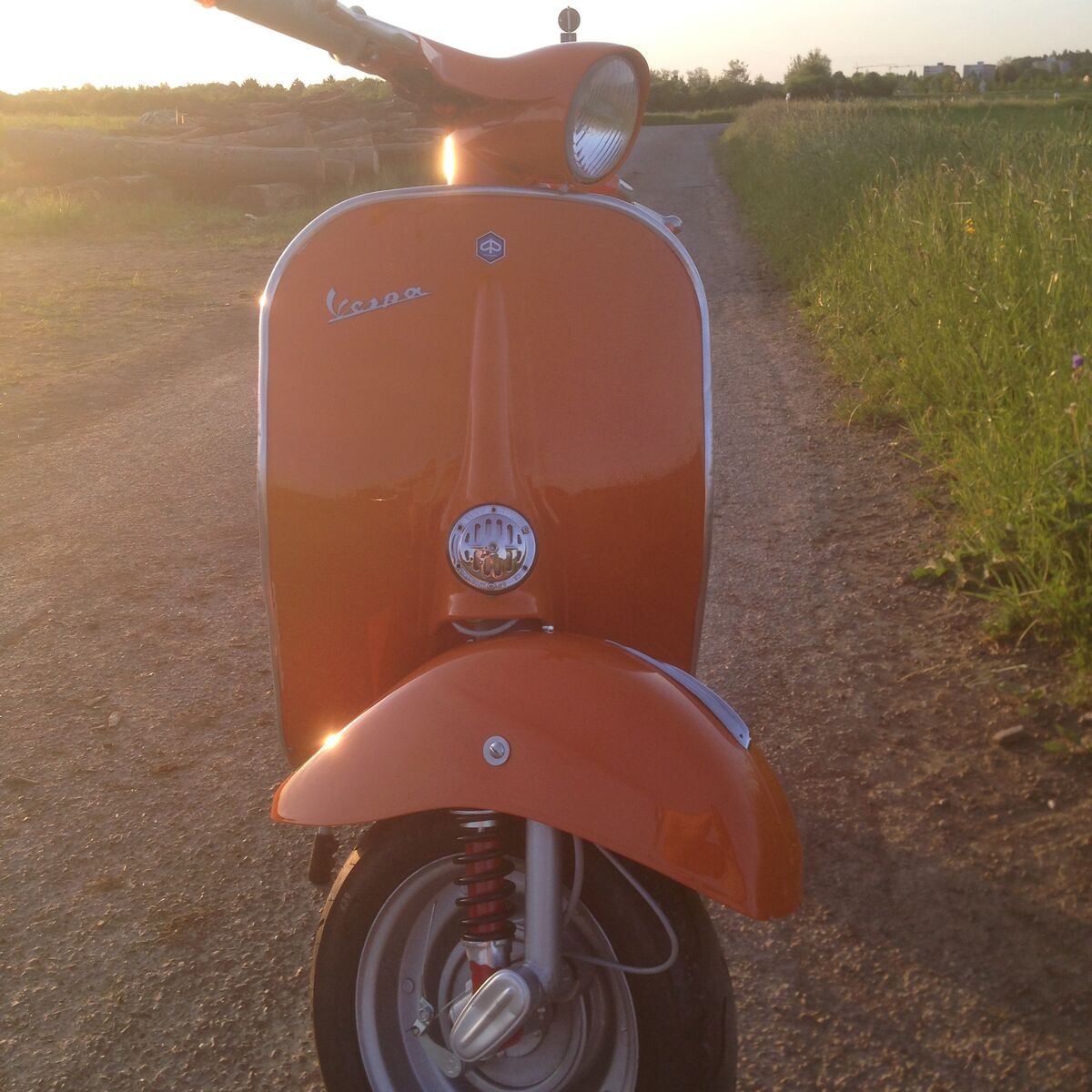

    Nach eine der ersten Testfahrten:
      • 178.16 kB
      • 1,200 × 1,200
      • 287

    zum Setup:
    - 133 Polini gesteckt
    - Überströmer geöffnet und poliert
    - Einlass geöffnet
    - Mazzu Rennwelle
    - DRT Schaltklaue (verst. Feder)
    - PHBL 24 Gaser
    - Rennkupplung (verst. Feder)
    - Primavera Banane orig.
    Rennt wie sau das Teil. Laut Tacho 110 km/h aber - wenn es echte 90 sind reicht das. Die Bremsen sind für mehr nicht ausgelegt obwohl alles neu und gut eingestellt.
    Nächstes Jahr vielleicht umrüsten auf Scheibenbremse und PK Gabel.
    Man braucht ja was zu schrauben :D
