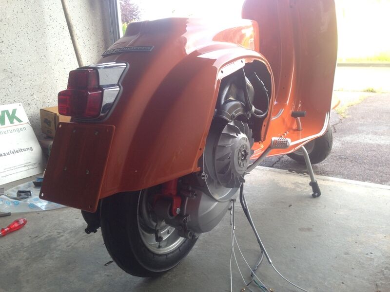

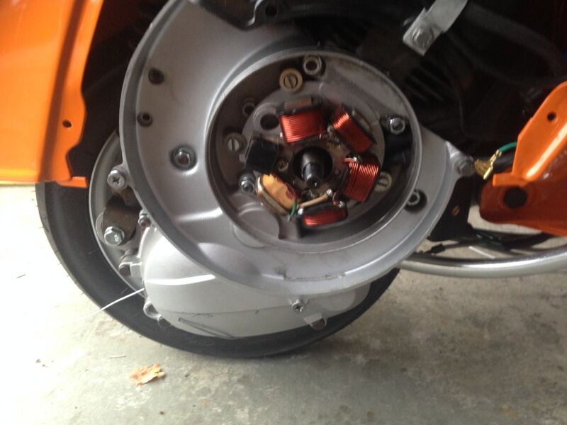

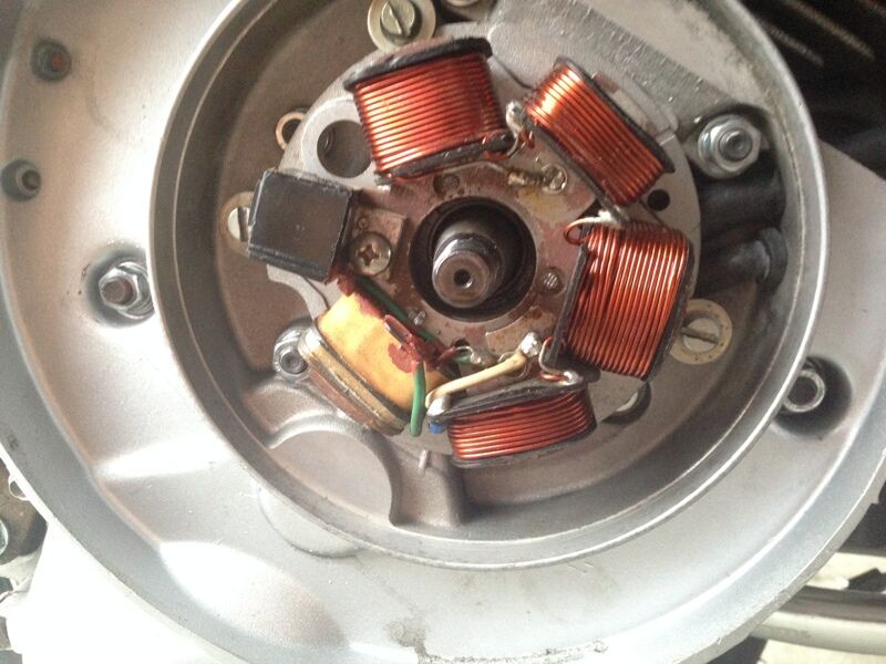

Motor samt neuem Generator und 12V Umrüstung eingebaut und Zündung zunächst grob eingestellt:
Dschingis "Kahn" küsst Werkstatt - V50S Resto

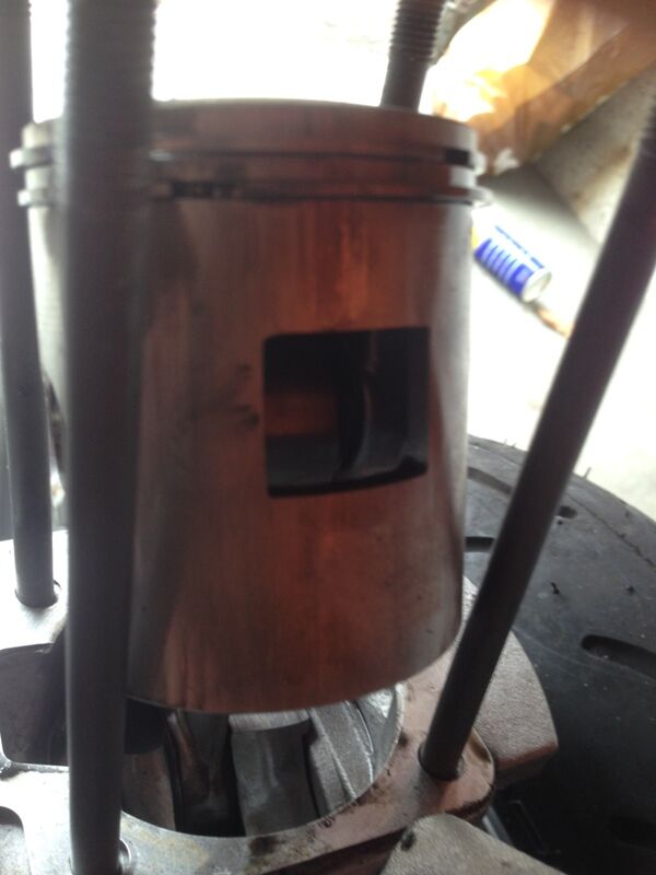

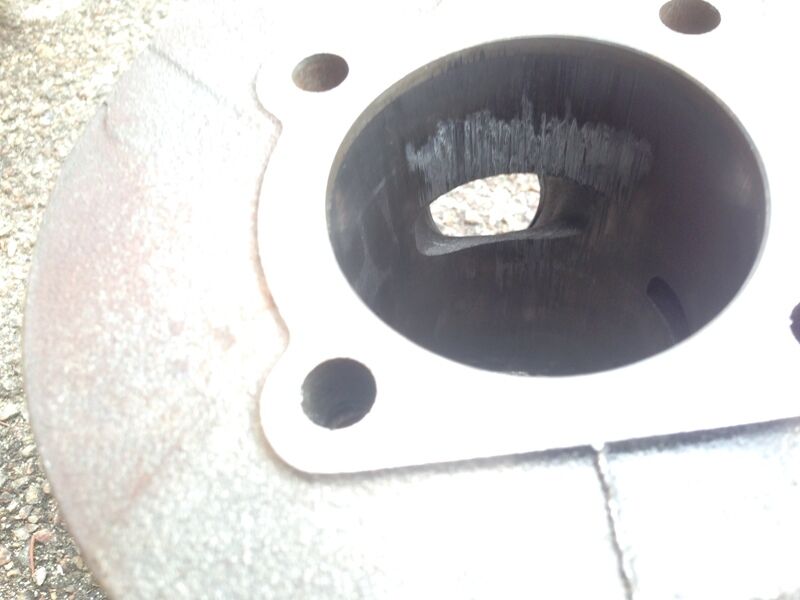

Dilemma nach erster Probefahrt samt Kolbenklemmer: Mea culpa, Kolben samt Zylinder nicht mit Motoröl eingelassen, sieht dann so aus:

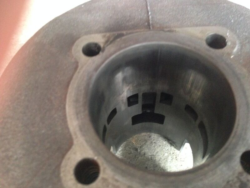

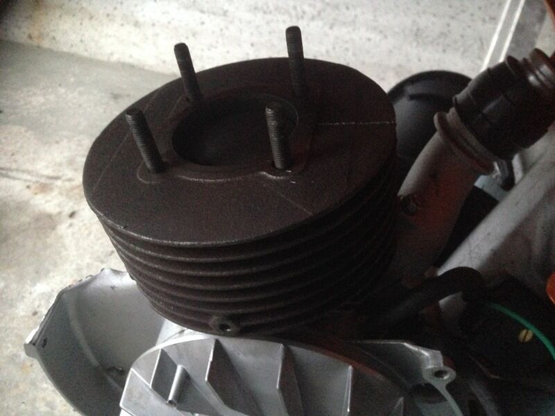

Also nochmal den Zylinder abgenommen, gehohnt hab ich das Teil bei einem guten Freund. Danach Kolben und Zylinder-Lauffläche ordentlich mit Motoröl eingelassen und alles wieder zusammen gebaut. Motorstart, die zweite:

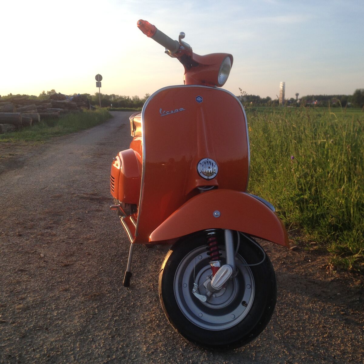

Sieht ja aus wie aus dem Werk!
Schickes Moped!
Das wirklich schicke Orange erinnert mich an meine V130, die ich kürzlich verkauft habe...
Tja, weg ist weg !
Beide sehen echt gut aus, Deine @hedgebang, wie auch diese hier ! -

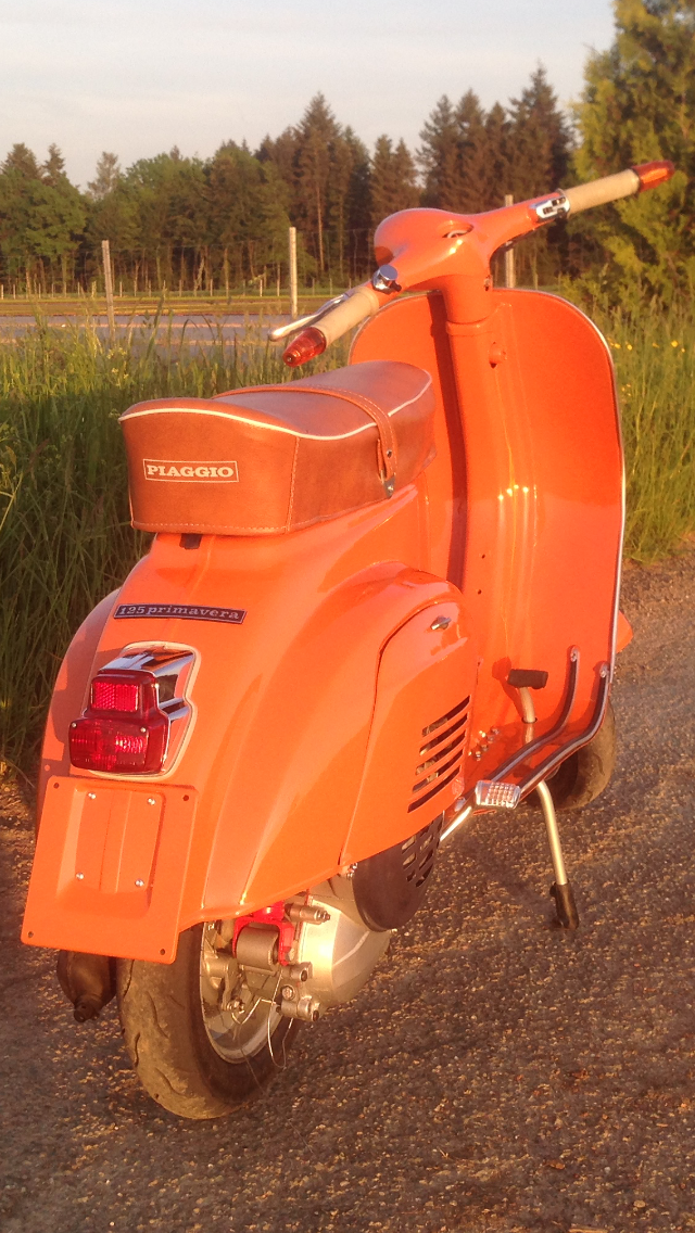

Aber mach bitte ne schwatte sitzbank drauf. Die passt 1000mal besser zum orange als ne braune
Danke -
@Creutzfeld
Danke für Deine Anmerkung!Die bei der Stadt sind aber nicht so anspruchsvoll und legen das Augenmerk eher auf die Funktion an sich
