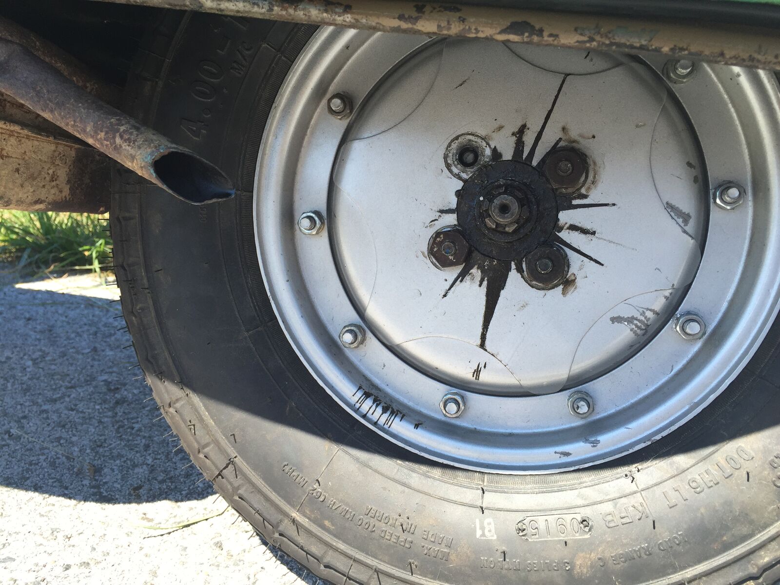

    hab da ein kleines Problem. Schraube gerissen. Kriegt man das repariert oder hat jemand Ersatz?
    Zur Elektrik habe ich jetzt auch noch eine Frage. Der Lichtschalter hat 4 Stellungen. Sind das von links nach rechts: Standlicht, alles aus, Abblendlicht, Fernlicht? Für die Einzelgenehmigung brauche ich doch Standlicht immer in Kombi mit Abblend- und Fernlicht? Wie schaffe ich das?
    Die Hinterradbremse ist auch ziemlich lahm. Gibt es einen Trick wie ich das verbessern kann?
    Danke wie immer!
    Danke wie immer!
    Hallo schöpfen
    Radnabe kann man aufbohren und mit schraube m 8 x 20 mm ersetzten
    Bremse hinten bin ich selber beim tüfteln, es gibt regenbeläge die besser bremsen sollen
