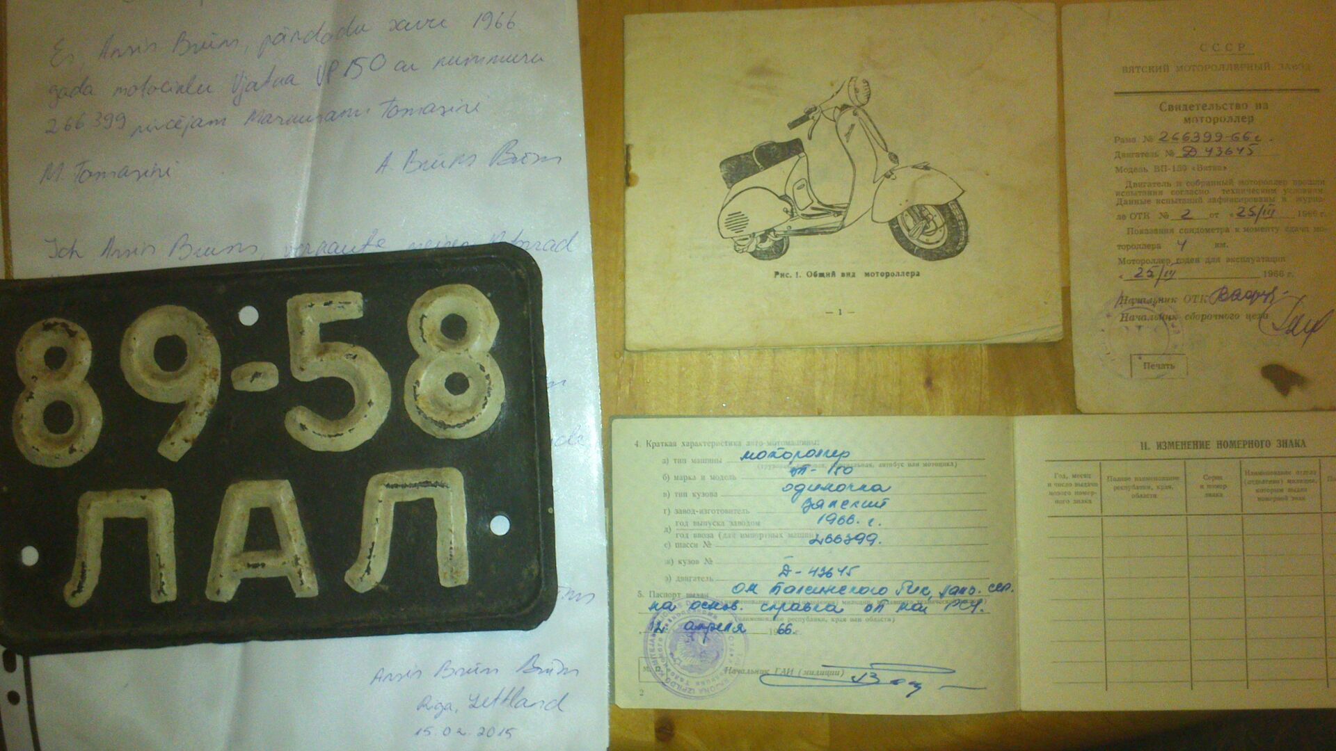

    ......ich lass die originale Nummer drann :thumbup:

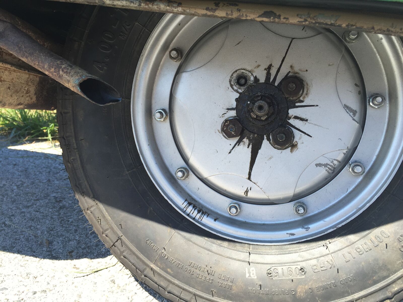

    hab da ein kleines Problem. Schraube gerissen. Kriegt man das repariert oder hat jemand Ersatz?
    Zur Elektrik habe ich jetzt auch noch eine Frage. Der Lichtschalter hat 4 Stellungen. Sind das von links nach rechts: Standlicht, alles aus, Abblendlicht, Fernlicht? Für die Einzelgenehmigung brauche ich doch Standlicht immer in Kombi mit Abblend- und Fernlicht? Wie schaffe ich das?
    Die Hinterradbremse ist auch ziemlich lahm. Gibt es einen Trick wie ich das verbessern kann?

    Hallo schöpfen
    Radnabe kann man aufbohren und mit schraube m 8 x 20 mm ersetzten
    Bremse hinten bin ich selber beim tüfteln, es gibt regenbeläge die besser bremsen sollen
