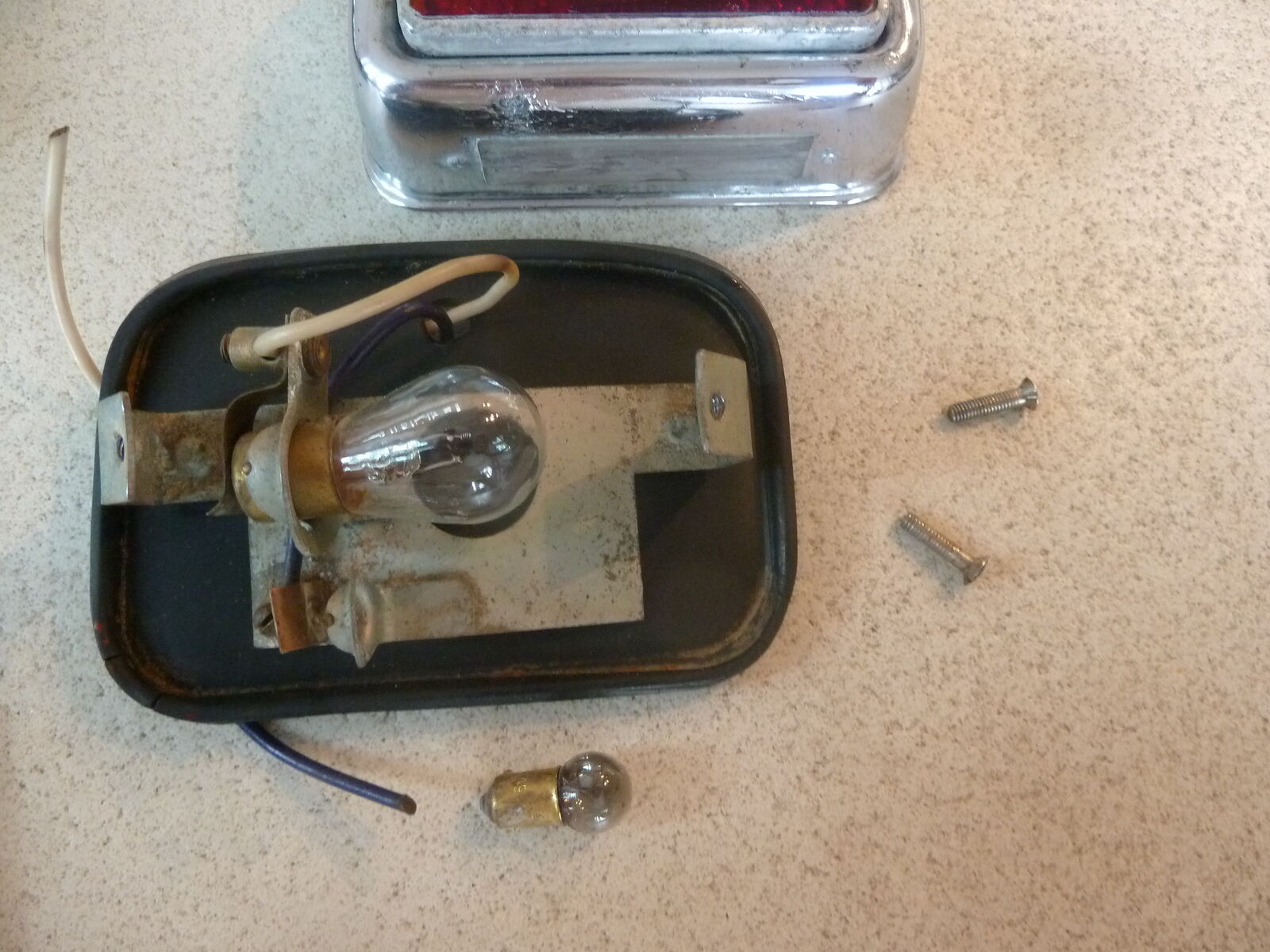

    • May 20, 2016 at 13:46
    • #1,104
    Zitat von il mechanico
    Hallo Schöpfm!

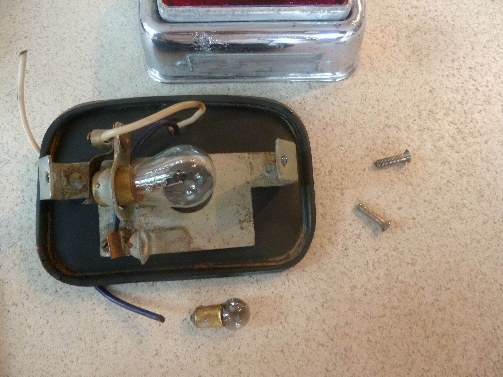

    Lampe 2W 6V habe ich ganz einfach beim Bosch Dienst geholt, war gar kein ding. Wenn du keine 6V bekommst, dann nimm die 12 V, tuts auch....
    CIF Kupplung ist schon die richtige. Hier schwanken die Preise immer recht stark. Ich habe zuletzt vor einem Jahr bei Stoffis um 49.- gekauft.
    Ich habe herausgefunden, dass die obere eine Ba15s Fassung ist, aber welche Fassung brauche ich unten?
  • 125vnb6
    1,843
    13,713
    2,359
    81241 München, Deutschland
    • May 20, 2016 at 16:59
    • #1,105
    ...sollte 6V/2W BA9s sein (zumindest hat der Lampensockel 9mm)
  • meng
    150 Sprint O-Lack
    Rostbande

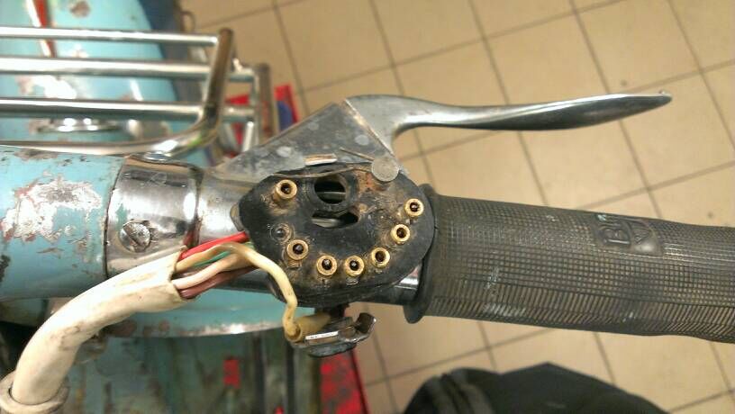

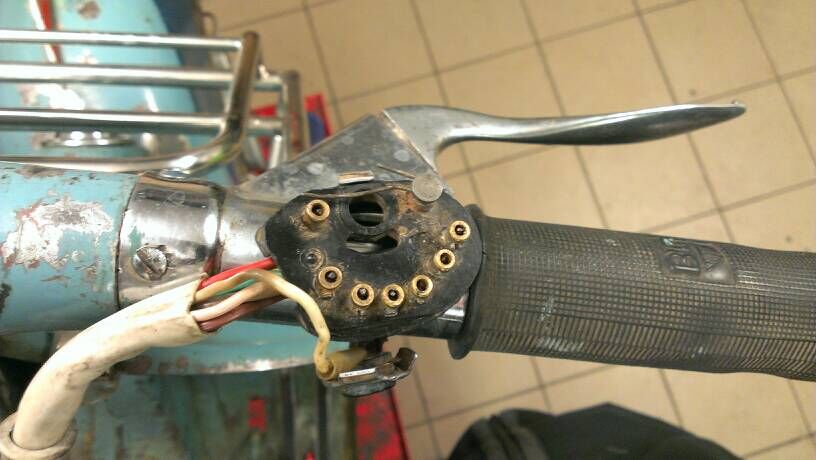

    Btw: Ich bin immer noch am Suchen für den "Drehteil" des Lichtschalters. Quasi welcher die Kontakte berührt... Ideen?

    • May 24, 2016 at 13:27
    • #1,111
    Du meinst das Teil?
    Gibt es hier im russischen Motorrollerforum. Der Bursche kann englisch, der Versand hat zwar lange gedauert, aber es hat geklappt. Zahlung mit Western Union war auch ok.

    • May 24, 2016 at 14:21
    • #1,112
    Genau dieses. Brauch ich sonst noch was das fehlt?
    Deckel und schlüssel hab ich.
    Gesendet von meinem HTC One S mit Tapatalk
      • 54.11 kB
      • 816 × 460
  • 125vnb6
    1,843
    13,713
    2,359
    • May 24, 2016 at 14:29
    • #1,113
    ...ja den gefederten Verbindungskontakt mit Anschlußdraht (innen kleine Feder)!
    wird in den Drehteil eingeführt und greift die verschiedenen Kontaktpositionen ab

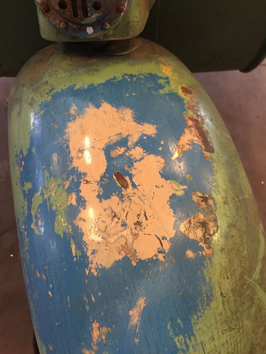

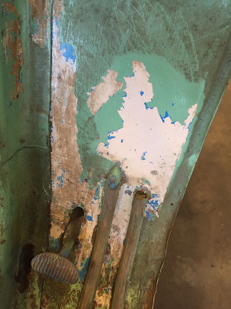

    • May 30, 2016 at 20:39
    • #1,114
    Hallo Vjatka Freunde
    Hab heute ein paar Kleinigkeiten bei meiner Vjatka gemacht.
    Habe das zündkerzengewinde mittels helicoil Einsatz repariert und einen guten Lichtschalter welchen ich vom 125vnb6 bekommen habe montiert.

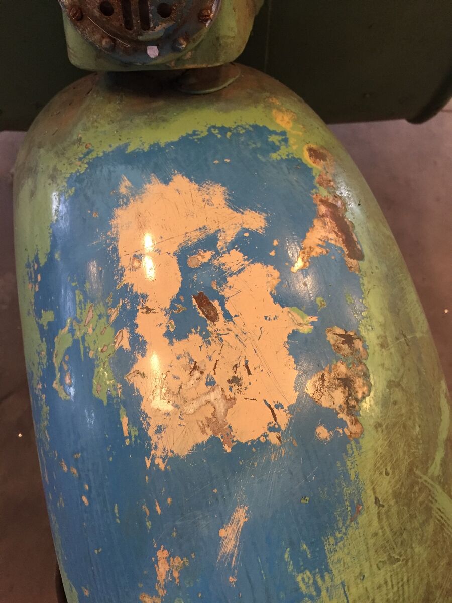

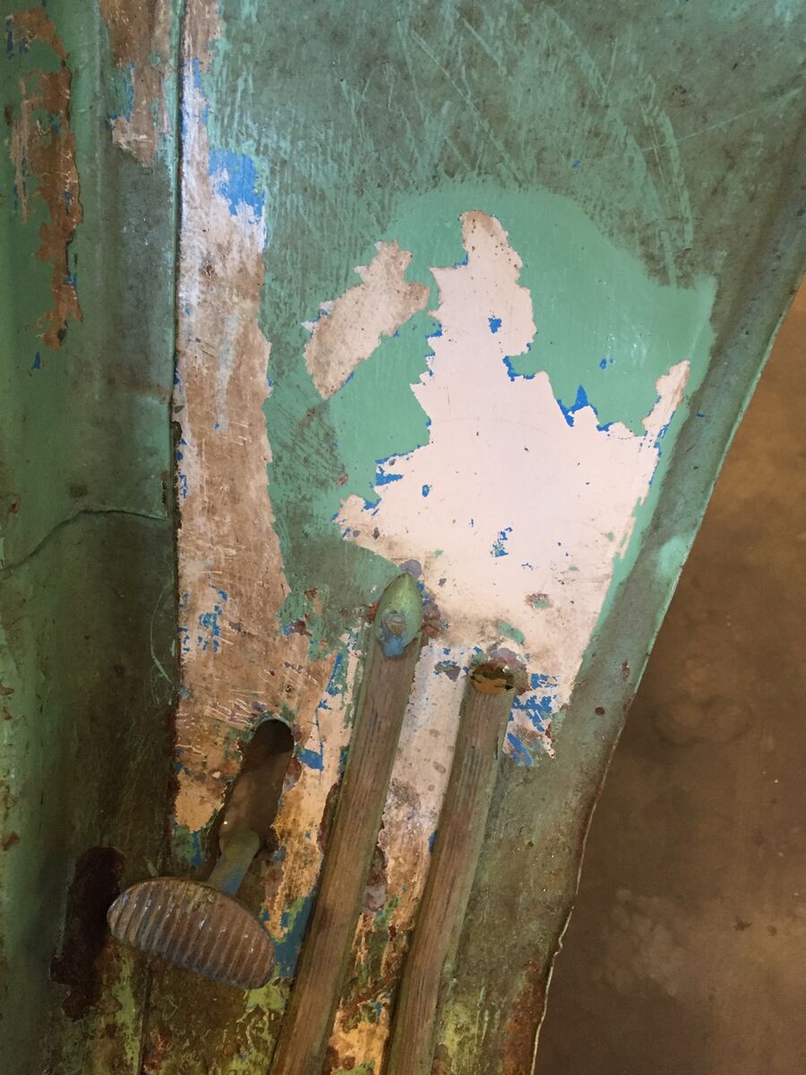

    Habe auch schon an ein paar stellen angefangen den O-Lack frei zu legen.
    Motor läuft auch schon nach dem ich den Vergaser und Tank gereinigt habe sowie den unterbrecherkontakt gereinigt und eingestellt habe.
    Wenn ich denke das ich keinen Funken hatte und die Vjatka angeblich 30 Jahre nicht gelaufen ist, finde ich das super.
    Werd dann in den nächsten Tagen den Roller komplett mit dem Heißwasserkärcher waschen und mich dann an die weitere O-Lack Freilegung machen.
    Weis eventuell jemand welche Bremsbeläge von der Vespa für vorne und hinten passen?
    LG Stefan
    Gesendet von iPad mit Tapatalk

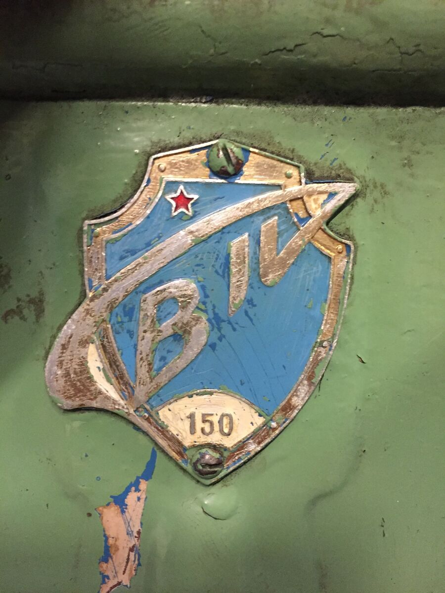

    • May 31, 2016 at 21:11
    • #1,116

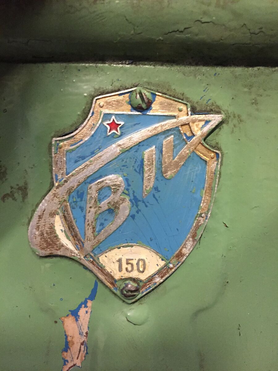

    Wieder ein bisschen was freigelegt vom O-Lack.
    Sogar die BIL Plakette ist wieder schön geworden.
  • Romuschka
    42
    202
    32
    Moskau- Salzburg
    Вятка ВП150 Wjatka WP150
    • June 1, 2016 at 13:36
    • #1,117
    Ist kyrillisch, bedeutet WP und steht für Wjatskie Poljanie (=Standort der Fabrik) "Klugscheißermodus off" 8)
