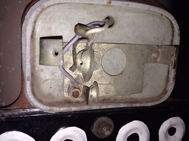

    Genau dieses. Brauch ich sonst noch was das fehlt?
    Deckel und schlüssel hab ich.

    ...ja den gefederten Verbindungskontakt mit Anschlußdraht (innen kleine Feder)!
    wird in den Drehteil eingeführt und greift die verschiedenen Kontaktpositionen ab
