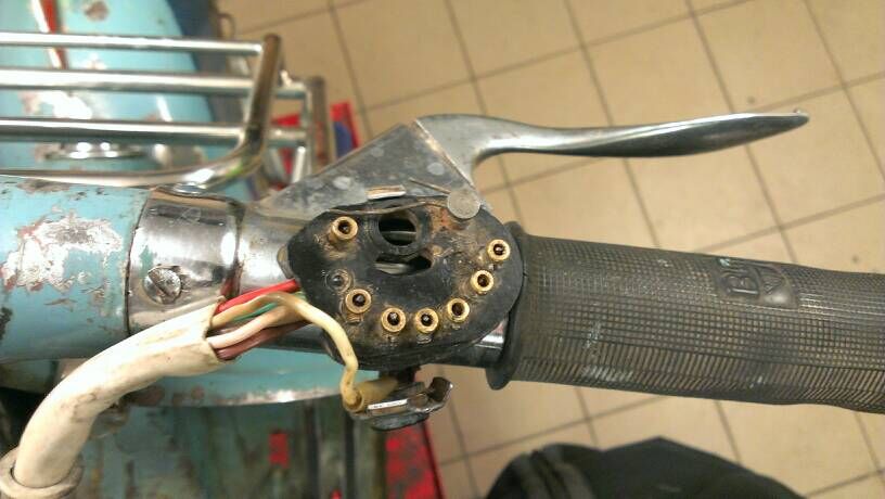

    Btw: Ich bin immer noch am Suchen für den "Drehteil" des Lichtschalters. Quasi welcher die Kontakte berührt... Ideen?

    Du meinst das Teil?
    Gibt es hier im russischen Motorrollerforum. Der Bursche kann englisch, der Versand hat zwar lange gedauert, aber es hat geklappt. Zahlung mit Western Union war auch ok.

    Genau dieses. Brauch ich sonst noch was das fehlt?
    Deckel und schlüssel hab ich.

    ...ja den gefederten Verbindungskontakt mit Anschlußdraht (innen kleine Feder)!
    wird in den Drehteil eingeführt und greift die verschiedenen Kontaktpositionen ab
