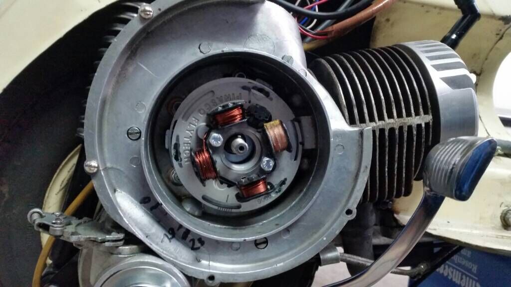

    Anbei ein paar Bilder wie ich sie letztes Jahr geholt habe. Von außen ganz gut.
    Von innen Naja. Hab den Motor komplett revidiert, jetzt kommt die Elektronik und Bereifung drann. Ziel ist es eventuell bis zu Ostern fertig zu sein.

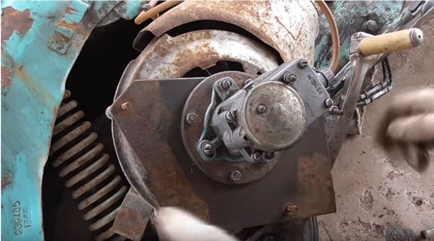

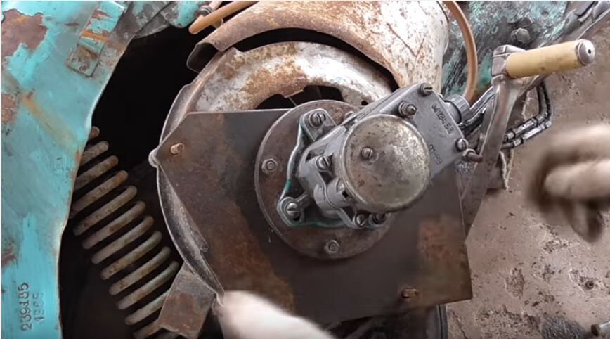

    Habe etwas endeckt eine sehr interessante Zündungsvariante bei einer Vjatka.
    Sehr einfalsreich wenn man in der Sowjetunion keine ersatzteile hatte.
    Das ist von irgendwel Fahrzeug .

    • December 21, 2016 at 08:41
    • #1,165
    :thumbup: sehr vertrauenserweckende Konstruktion ! gefällt mir :D
    3,331
    11,236
    1,487
    • December 21, 2016 at 08:55
    • #1,166
    Die Präzision des Minehmers ist echt der Hammer. Zumal der Zündgeber so konstruiert ist, dass der [lexicon='Zündzeitpunkt',''][/lexicon] verstellt werden kann.

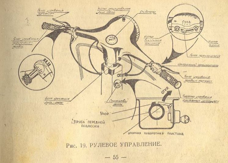

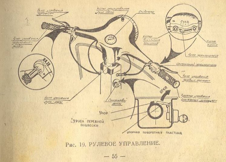

    Hallo Tomsrusse,
    habe mich in den Russischen unterlagen eingelesen, leider ist da nicht spezielles beschrieben wie man das ausbaut oder einbaut.
    Es wird beschrieben ausbauen dann genau den gleichen weg einbauen.
    Frag mal 125vnb6 der Restaurier eine VN2 und hat zwei Vjatkas leider sind die erst Serie vjatkas selten wie bei dir.
    Der hat bei der VN2 das Schloss gewechselt weil Kaput war ist ja ähnlich wie Vjatka Aufbau . Lese mal bitte den Bericht.
    Hier die Beschreibung
    Vieleicht hilf es dir ja weiter.

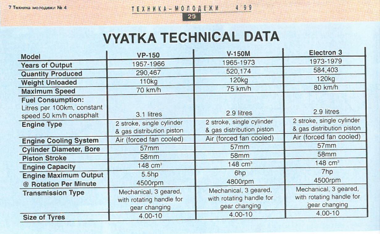

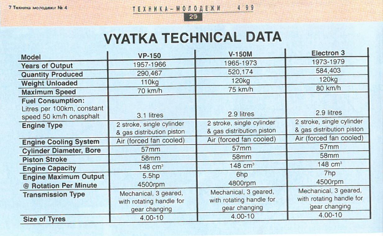

    Hallo Aarwespe,
    siehe Bild Ausschnitt aus Scootering 04/2001 Technische Daten.
    Ein Bericht aus russischen Zeitschrift. Siehe Pdf.
    Technik - der Jugend 1999-04, Seite 26-27

    Lenkradsperre GS:
    Vermutlich war der Fehler, dass deine untere Lagerschale noch drinnen war, die kann man mit einem Stk Rundstahl D15-35 mm und 60 cm länge von oben ganz elegant raus schalgen. Das Schloss kann nur von unten eingeführt werden. Dann am besten einen Draht von dem Zündschloßloch nach unten einfädeln. Dden Zündschlüssel ins Schloss einstecken und NICHT umdrehen. Am Draht ziehen und hoch ziehen. Untere Lagerschale mit 80 cm Gewindestange und 2 Großen Beilagscheiben nebst Muttern wieder einpressen.

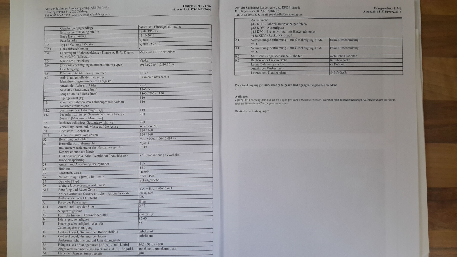

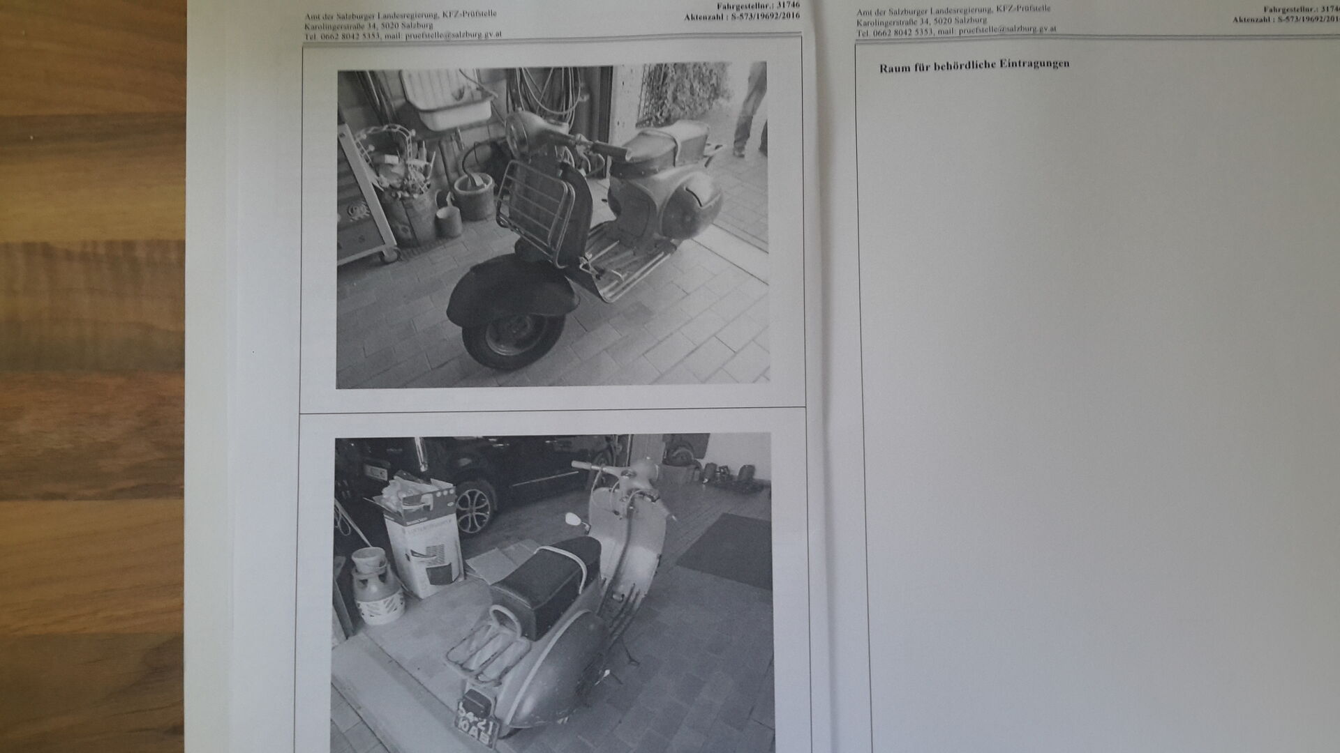

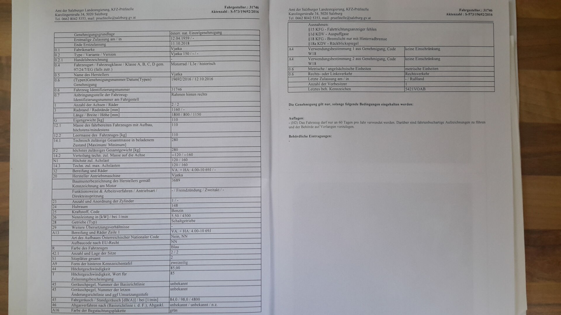

    Hier übrigens noch meine Einzelgenehmigung,
    sollte mal wo in Österreich ein Prüfer herumzicken wegen nicht einklappendem Seitenständer/Kill-Switch, angeblich notwendigem Spiegel am Lenker, Haltegriff für Beifahrer, Bremslicht etc...
    lg
    PS: Bevor ihr euch die Mühe macht zu kommentieren: Ich weiß bereits, dass die Wjatka auf meinem neuen Avatar-Bild sehr fesch anzusehen ist... :whistling::D
