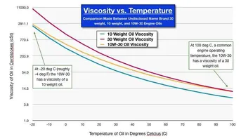

    Ich hab nochmals die italienische Version vom Finder gefüttert, da kam dann nur noch 10W40 und 15W50 raus.
    15W50 hört sich nach südlich von Rom aka "Wir haben auch im tiefsten Winter +20°C" an, also versuche ich mal das 10W40. Kupplung rutscht eh schon, und für 5,99€/l lohnt es sich noch nicht mal in den Baumarkt zu fahren.
    Edit: SAE 30 und 10W40 sind bei Betriebstemperatur (40-60°C) gleich viskos, 10W40 spart nur ein wenig Sprit bei kaltem Motor. Und wenn man des Lesens mächtig ist, findet man auch das 75W90, was genauso viskos wie ein 10W40, aber besser für Getriebe geeignet (neben SAE30 für die neueren PX freigegeben und sogar Werksfüllung) ist. 12,90€/l wird das Rasenmäheröl im Baumarkt wohl auch ungefähr kosten.

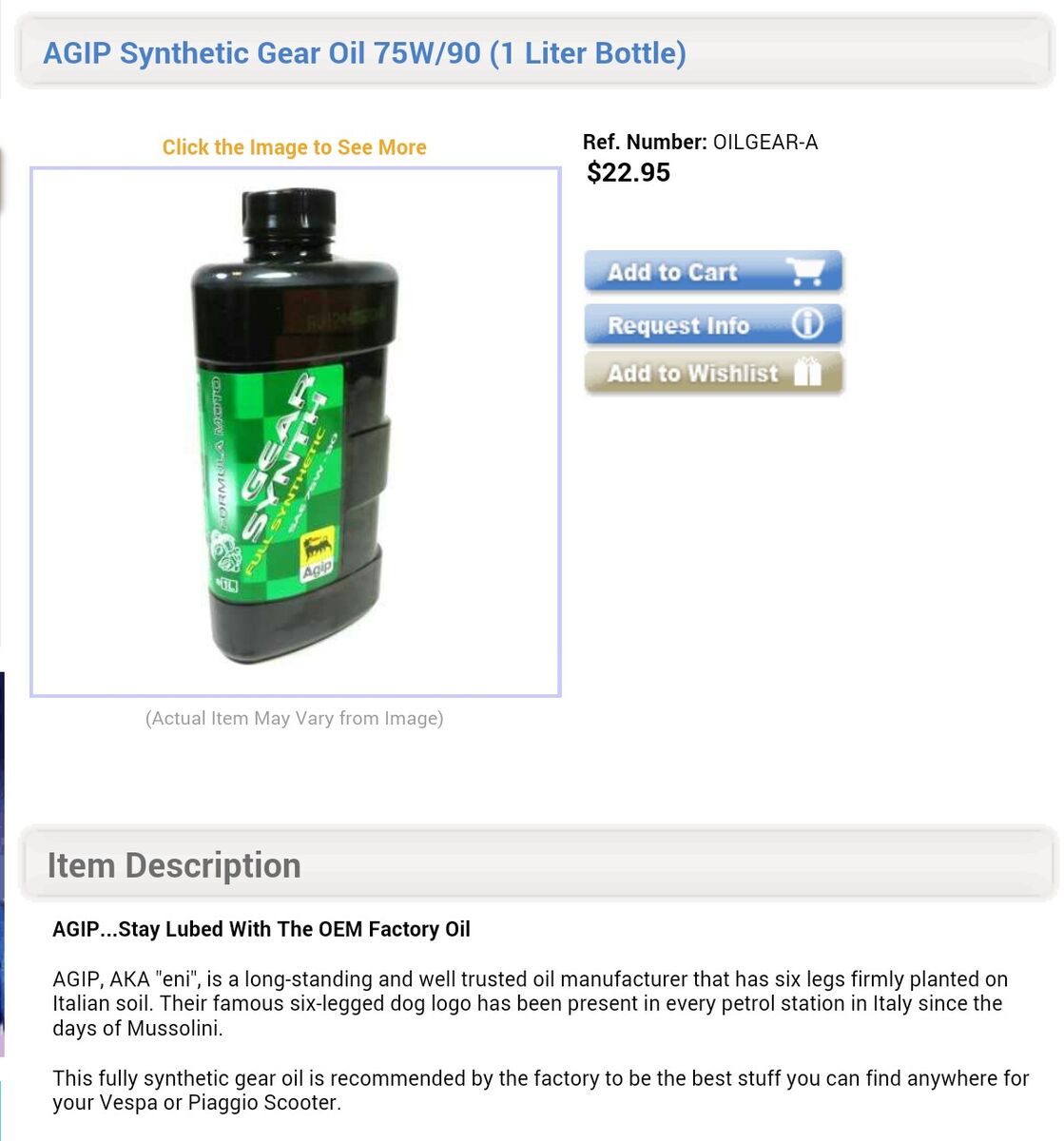

    Ich hab mal direkt bei den Maestros von eni nachgefragt:
    Sehr geehrter Herr Waisnix,
    für die Vespa-Schaltgetriebe können folgende Produkte verwendet werden:
    Agip Formula Moto Gear 80W-90
    eni Rotra Bike 80W-90 (Nachfolgeprodukt zu Agip Formula Moto)
    Mit freundlichen Grüssen
    Der Freundliche
    Anwendungstechnik
    7,90€/l, mineralisch, Piaggio-Freigabe. Was will man mehr...

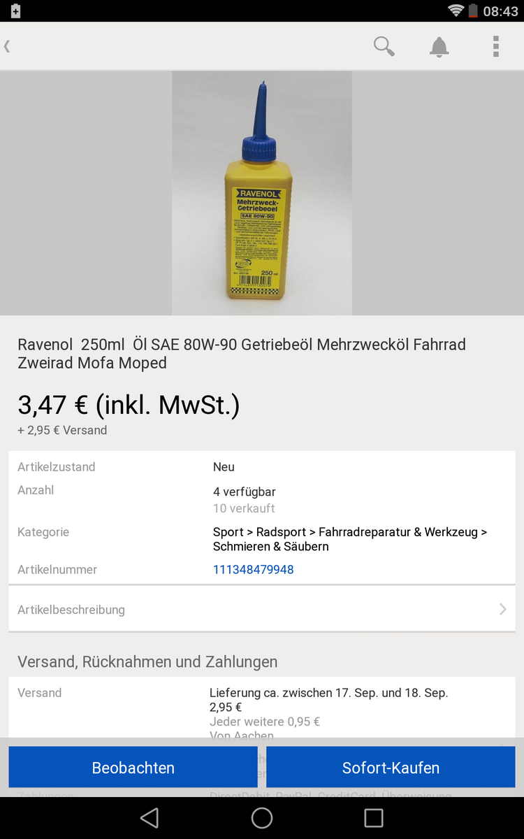

    • September 15, 2014 at 21:39
    Bei 3,50€ pro Liter hat sich die Frage nach dem SAE30 dann auch preislich erledigt.
