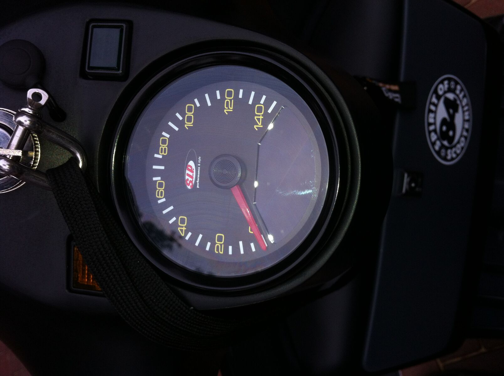

    Hallo, hat schon jemand den oben beschriebenen Tacho für die PX alt verbaut?
    Ich habe jetzt schon den zweiten wieder zurück Geschick da ich so komische wisch-spuren an der Innenseite des Glases hatte..
    Der Zweite war sogar von innen beschlagen als ich den Roller morgens aus der Garage geholt hatte..
    Habe ich zwei montags Modelle erwischt?

    ...hab die erste Gen. der hat das auch! Denke die sind nicht richtig abgedichtet; PIS Müll eben...

    Habe die 2. Generation, aber für die Lusso. Da gibts keine Probleme.
    • October 11, 2014 at 19:50
    Hatte die 1. Version da wars auch !
    Der 2. kommt mir nicht mehr an den Roller !!!
    Jetzt hab ich den analogen wieder drin , der funktioniert Super !

    Vor zwei Jahren gekauft (ist die 2. Generation ohne extra Box?) und über 10k km ohne Probleme.
    Auch kein beschlagenes "Glas" obwohl sie immer draussen bleibt.

    ...mal ne andere Frage, 143 km/h bei 9100 U/min? Wo haste das Ding angebaut; an nem Tretroller :D

    bin mal gespannt auf den Dritten, der diese Woche im Austausch kommen müsste..
    War selbst überrascht von 143 km/h :thumbup: Ist das realistisch mit kurzen 4. Gang 8|
    Den Tacho habe ich richtig eingestellt mit reifenumfang und übersetzung 0,75 im Tachowellenbetrieb..

    Habe insgesamt 3 Sip Tachos verbaut. 1x die erste Version in der PX Alt (beschlägt manchmal wenn sie im Regen stand und das Wasser richtig im Tachoglas war), 1x die zweite Version in ner V133 (keinerlei Probleme) und nochmal ne dritte Version ebenfalls ohne Probleme.
    Bei dem Preis und den Funktionen finde ich den Tacho vollkommen in Ordnung. Schönes Design mit vielen Funktionen.
    1. Version seit etwa 3 Jahren
    2. Version seit etwa 1 Jahr
    3. Version seit etwa 1 Jahr
    Kann nichts negatives darüber sagen.

    Um nochmal ein Feedback zu dritten erhaltenen Tacho zu geben..
    Der Verkäufer sagte mir,das es sich um produktionsbedingte spuren handelt die bei der Glasherstellung entstehen. Diese können dann mal mehr oder weniger vorhanden sein.
    Der dritte Tacho hat auch so Schlieren wie die beiden anderen zuvor..
    Naja da kann man wohl nichts machen und muss sich halt damit abfinden..
