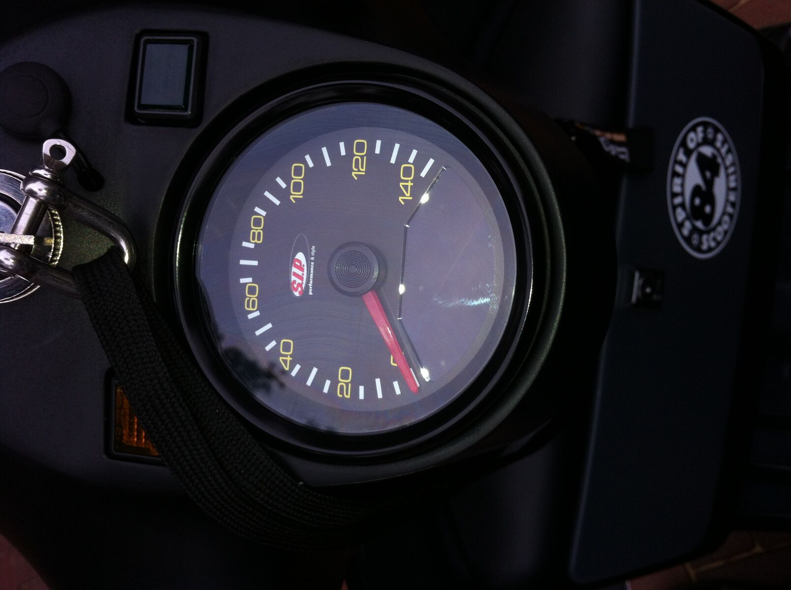

  • Hallo, hat schon jemand den oben beschriebenen Tacho für die PX alt verbaut?
    Ich habe jetzt schon den zweiten wieder zurück Geschick da ich so komische wisch-spuren an der Innenseite des Glases hatte..
    Der Zweite war sogar von innen beschlagen als ich den Roller morgens aus der Garage geholt hatte..
    Habe ich zwei montags Modelle erwischt?

  • bin mal gespannt auf den Dritten, der diese Woche im Austausch kommen müsste..
    War selbst überrascht von 143 km/h :thumbsup: Ist das realistisch mit kurzen 4. Gang 8|
    Den Tacho habe ich richtig eingestellt mit reifenumfang und übersetzung 0,75 im Tachowellenbetrieb..

  • Um nochmal ein Feedback zu dritten erhaltenen Tacho zu geben..
    Der Verkäufer sagte mir,das es sich um produktionsbedingte spuren handelt die bei der Glasherstellung entstehen. Diese können dann mal mehr oder weniger vorhanden sein.
    Der dritte Tacho hat auch so Schlieren wie die beiden anderen zuvor..
    Naja da kann man wohl nichts machen und muss sich halt damit abfinden..
