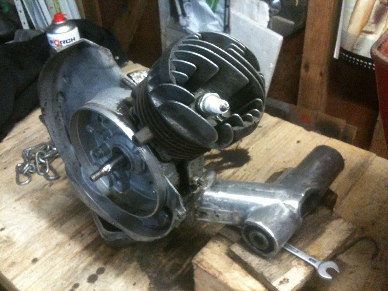

    • January 2, 2015 at 18:27
    • #26

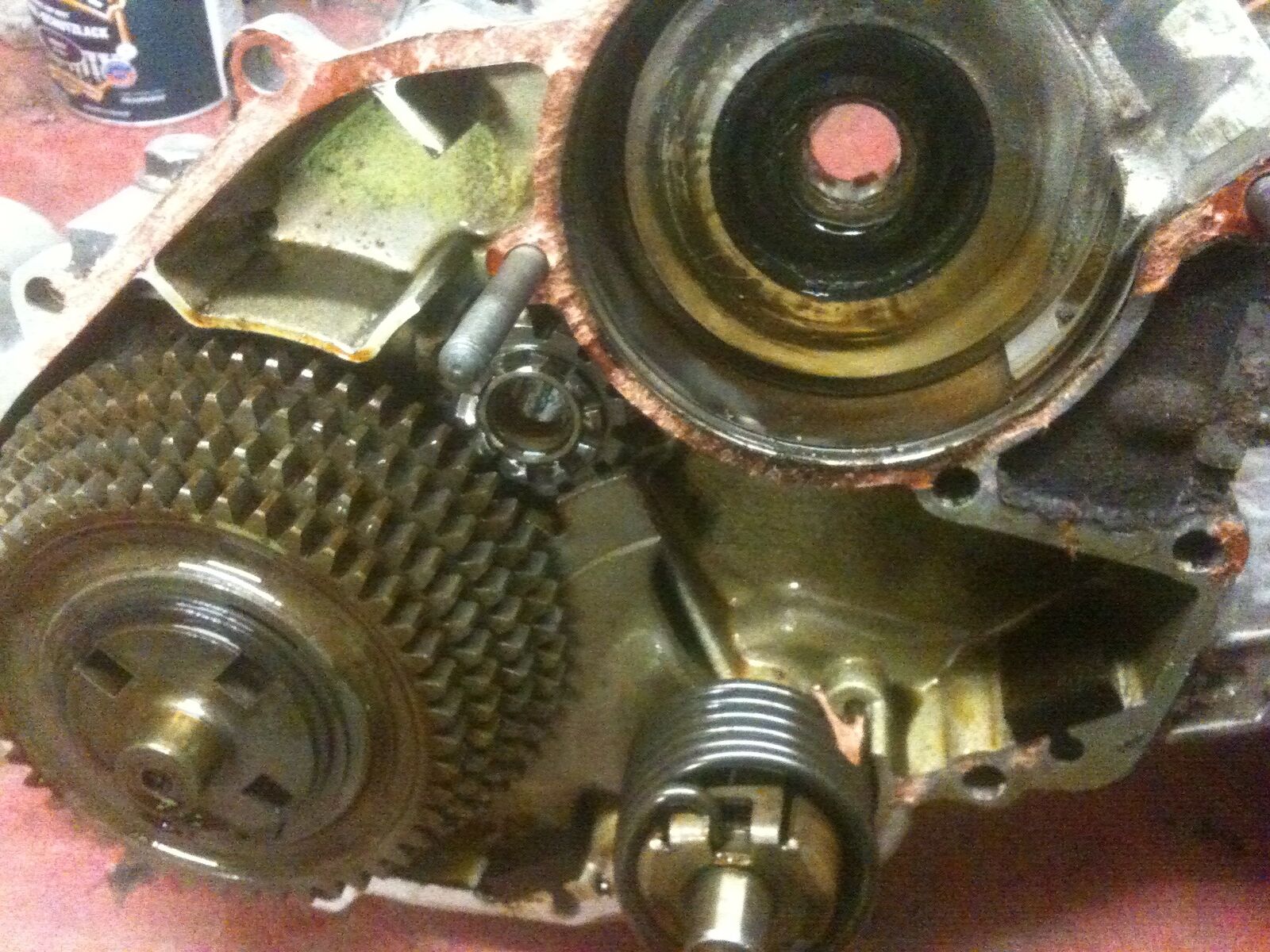

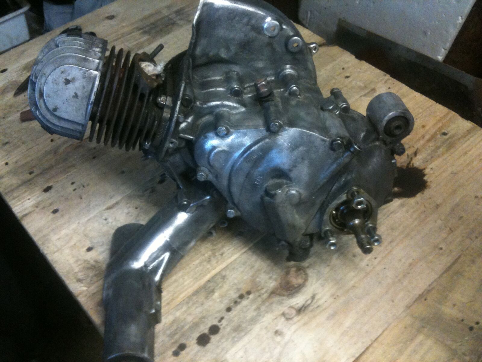

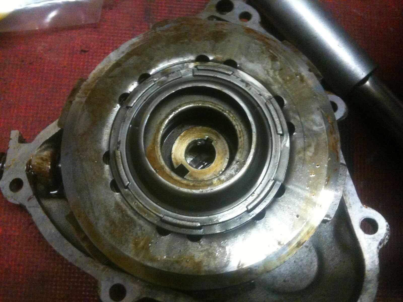

    Moin!
    Heute habe ich mal mit den motor weiter gemacht. Erst mit nen schraubendreher das grobe weiter abgekratzt und dann mit ner bohrmaschie mit drahtbürstenaufsatz das feine runtergebürstet. Scheiß arbeit... Aber jetzt sieht der motor schonmal mehr nach motor aus. Morgen nochmal mit bremsenreiniger drüber damit der letzte dreck auch aus den ecken kommt. Dann kann man den auch spalten ohne nen kilo dreck im motor zu haben :D

    Im Vergleich zu vorher hast du den echt sauber bekommen. Hast du vor die Hälfen nach dem spalten noch zu strahlen?
    Das Blaue Kreuz habe ich übrigens auch oben auf dem Block, hat keiner dafür eine Erklärung?

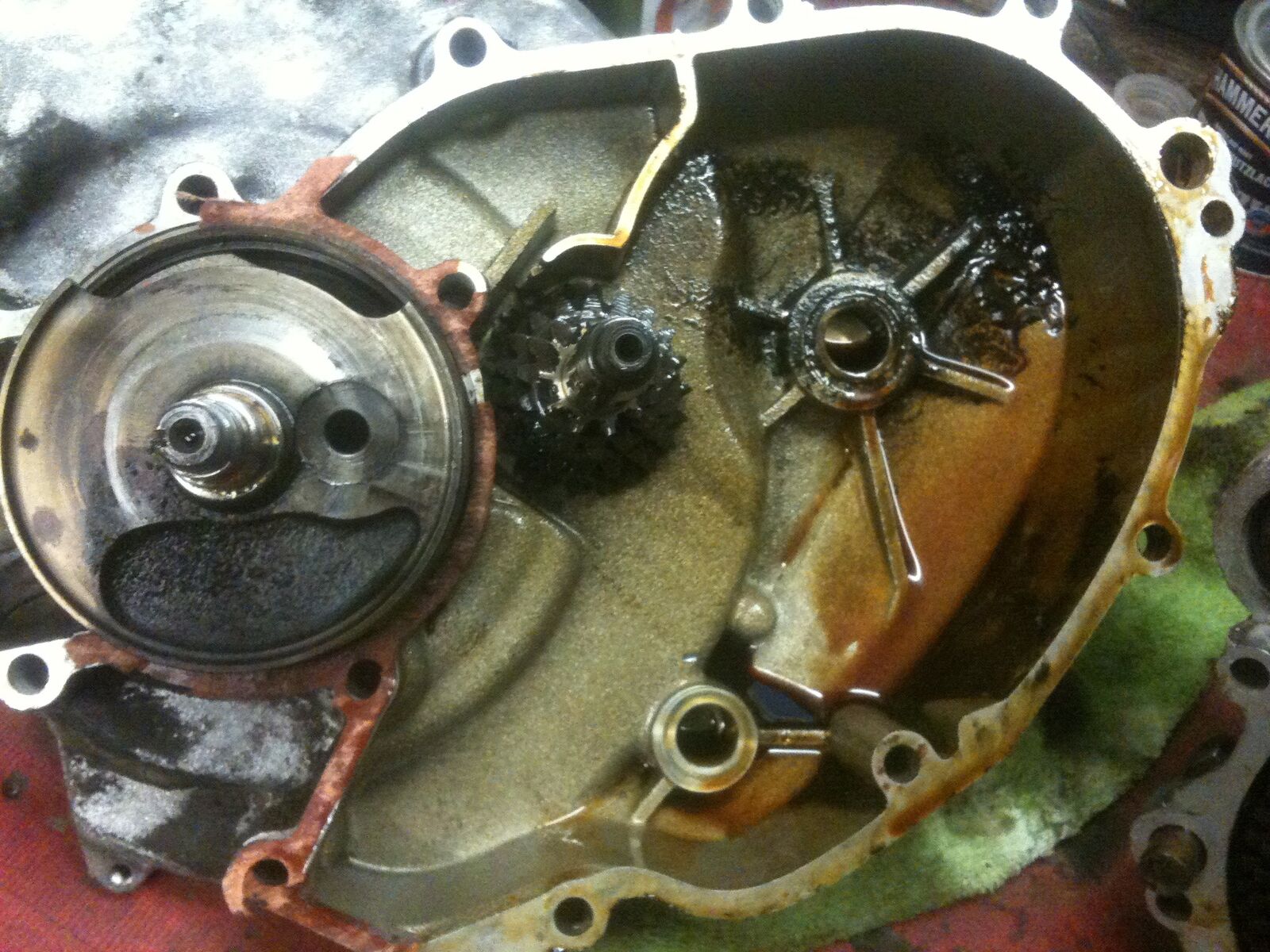

    • January 3, 2015 at 18:15
    • #29

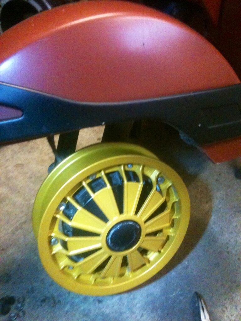

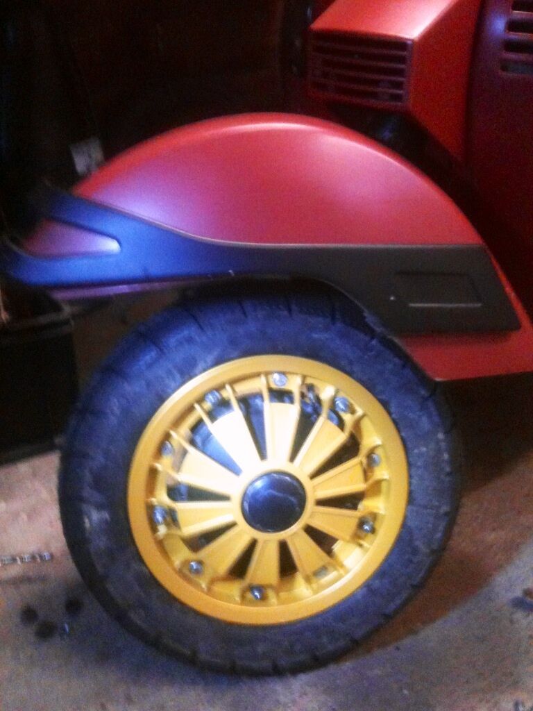

    Moin!
    Ne. Die Hälften gebe ich nicht weg zum strahlen. Werden ja eh wieder dreckig. :D
    Aber man sah indrinnen schon das der motor ca 20jahre unbenutzt rumlag. Nach den spalten habe ich mal die porno alufelgen auf die pk gepackt. Lagen auch schon fast nen jahr rum. Dafür mußte ich allerdings die orginalen stehbolzen gegen längere tauschen. Die alus sind dicker (teilbare). Optik ist pornös :thumbup: und gewöhnungsbedürftig... Aber, leider geil!
    Hier mal goldige Bilder

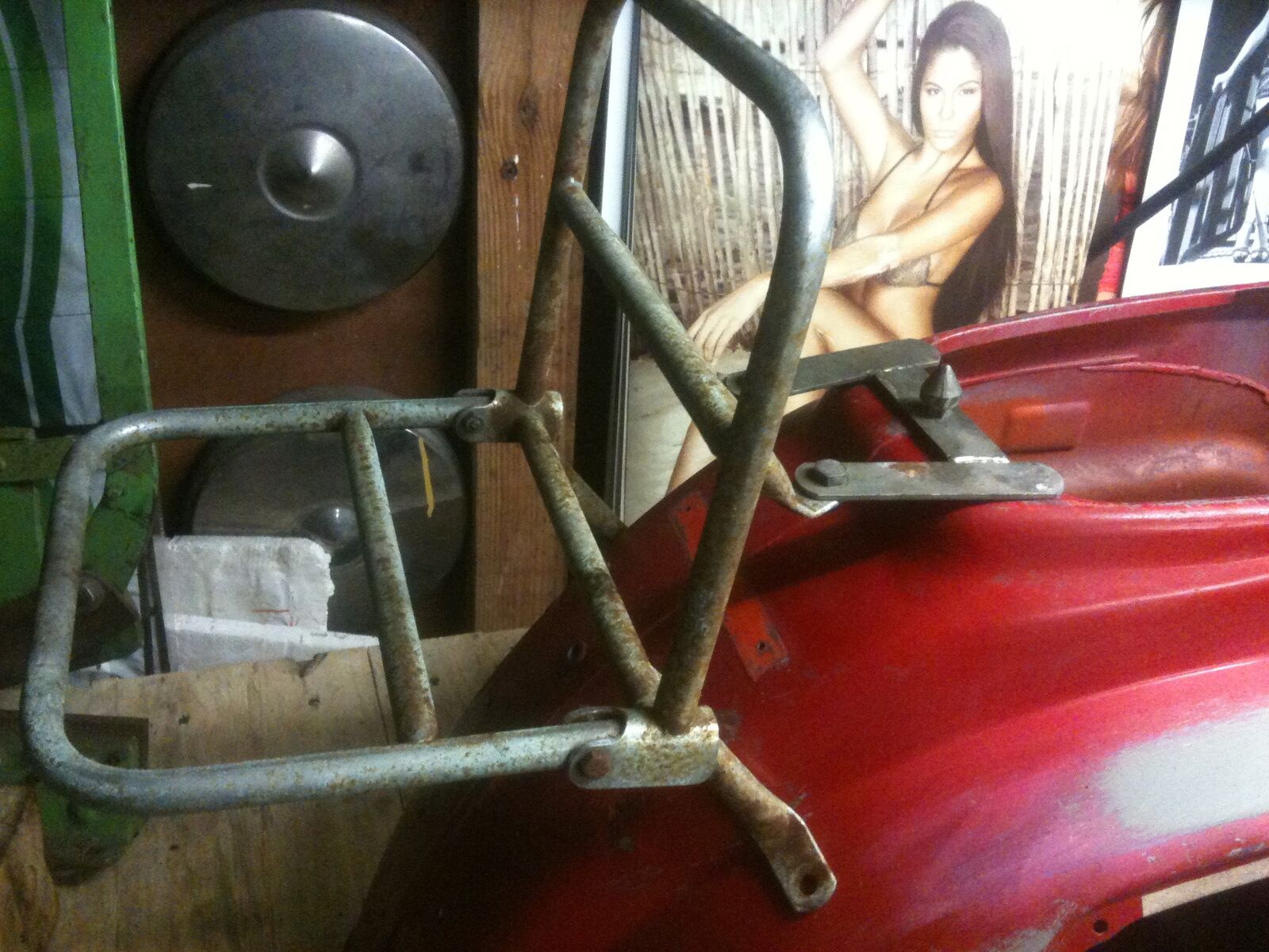

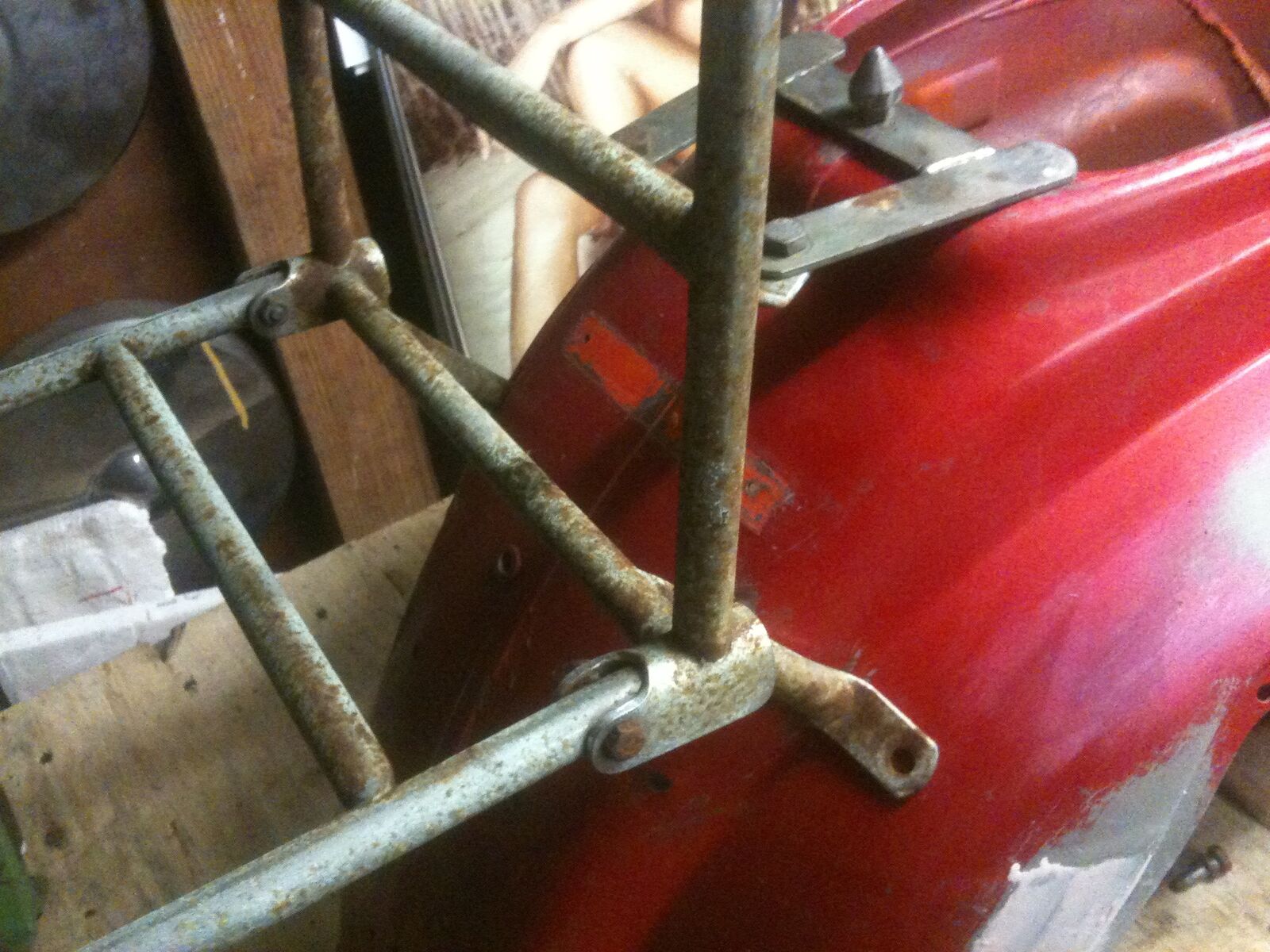

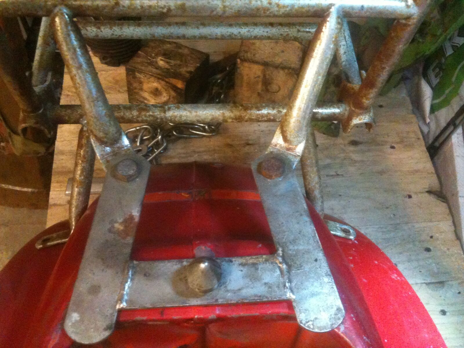

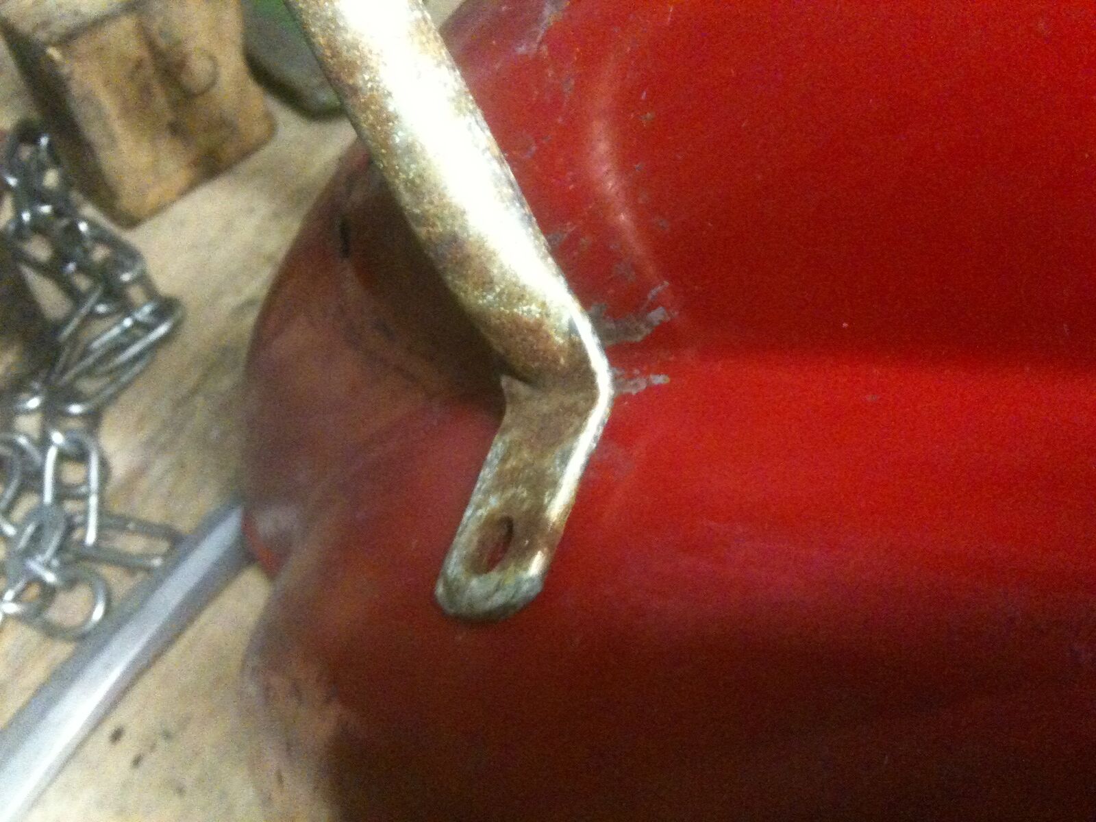

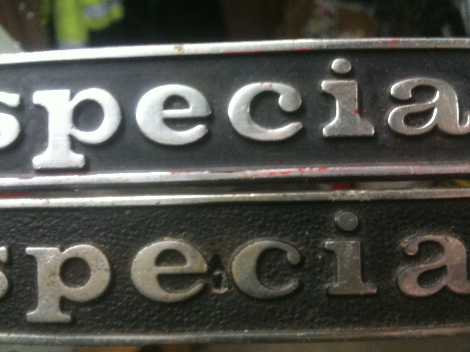

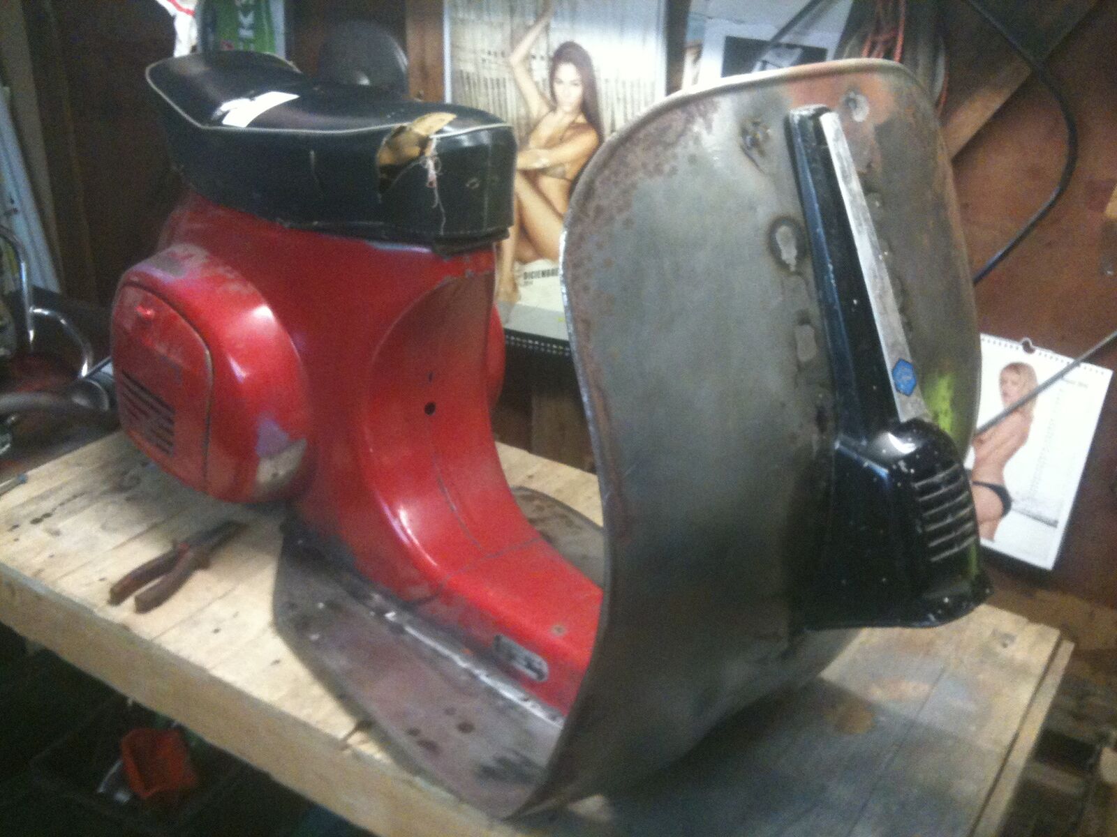

    heute habe ich mal den gepäckträger an die spezial gehalten. Ist das so richtig wie ich den da dran gefummelt habe?
    ja,es soll einer dran weil ich ohne nicht kann ^^
    auch wenn ich löcher bohren muß.

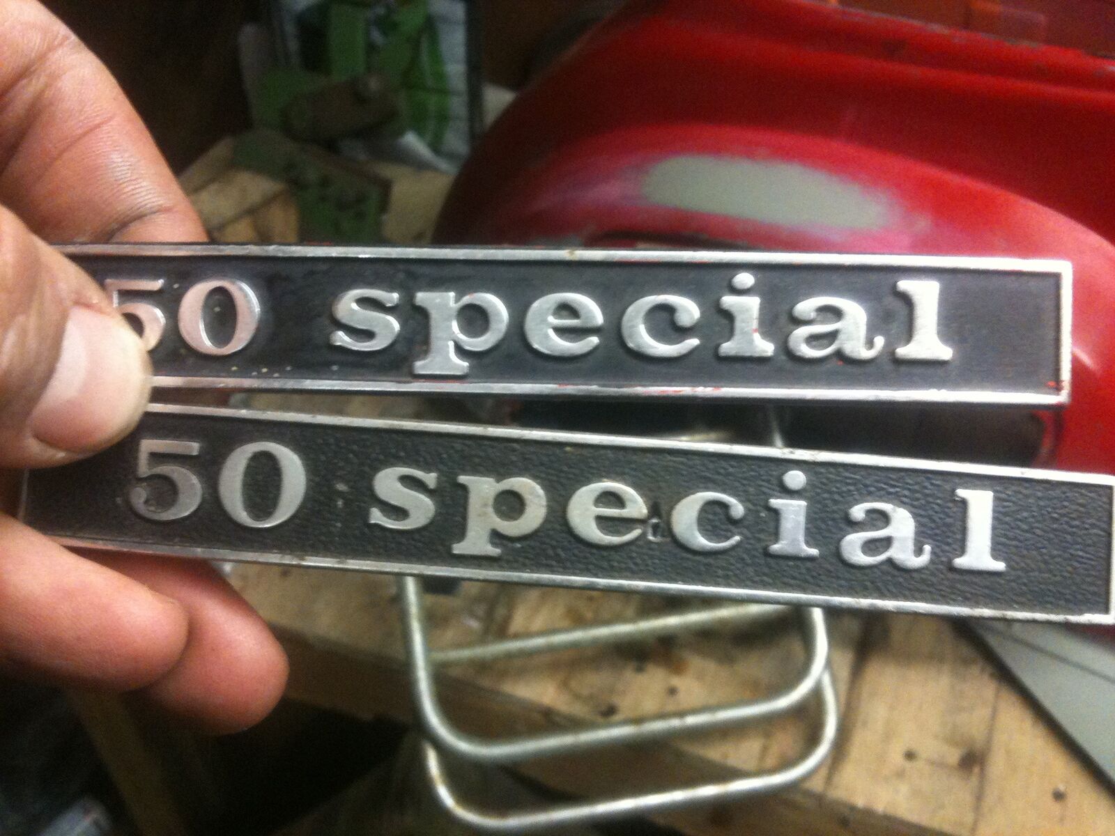

    Sind die spezial schilder orginale oder ist davon eins ein reproschild? Bei einem ist das schwarz glatt und bei einen so orangenhaut/alter frauenarsch oberfläche.

    • January 6, 2015 at 21:39
    • #33
    Ja der Träger ist richtig so montiert !
    Mein Tip wenn Du diesen unbedingt fahren möchtest , schweiß von unten dort wo er seitlich befestigt wird von unten Unterlegscheiben auf , dort reißt das Blech ganz gerne ein ...
    glaube das obere ist das Originale
    2,628
    62,173
    11,833
    • January 6, 2015 at 22:43
    • #34
    heute habe ich mal den gepäckträger an die spezial gehalten. ist das so richtig wie ich den da dran gefummelt habe?
    ja, ist richtig dran. du weißt aber das es auch gepäckträger ohne verschraubung gibt?

    Wie wäre es den mit Blindnietmuttern? Oder ist das nicht so geil bei dem Blech?

    • January 7, 2015 at 00:19
    • #36
    ja,weiß ich. aber von der version habe ich 2 st liegen. ohne bohren habe ich keinen. und nen dritten kaufe ich nicht. erstmal das verbrauchen was ich habe.
    Zitat von ezio_auditore
    wie wäre es den mit blindnietmuttern? oder ist das nicht so geil bei dem blech?
    du meinst ne einziehmutter?!
    dafür muß ich auch ein loch bohren. und mit der zeit würde die sich durch arbeiten durch die vibration und belastung. hatte ich am benz schon gehabt. da habe ich viele dran verbaut (schnorchel,stoßleisten,innenausbau...).

    • January 7, 2015 at 08:59
    • #37
    Zusätzlich zu den angeschweissten Unterlagsscheiben könntest du dort wo der Gepäckträger den Lack berührt(also obere Seite) noch Moosgummi oder ähnliches zwischen legen um den lack zu schonen.

    • January 7, 2015 at 09:01
    • #38
    wie wärs mit tricksen? gummischläuche oder angeschraubte gummipuffer an den gepäckträger und dann mittels, vergoldeten, gewindestangen zwischen gepäckträger und rahmen verspannen.

    • January 7, 2015 at 10:09
    • #40
    Zitat von CARDOC2001
    ja der träger ist richtig so montiert !
    mein tip wenn du diesen unbedingt fahren möchtest , schweiß von unten dort wo er seitlich befestigt wird von unten unterlegscheiben auf , dort reißt das blech ganz gerne ein ...
    glaube das obere ist das originale
    von flaschen mit bügelverschluß den dichtgummi für auf den kotflügel verwenden, innen, bzw. wie @cardoc2001 schreibt unten, entsprechend große unterlegscheibe/verstärkung einschweißen.
