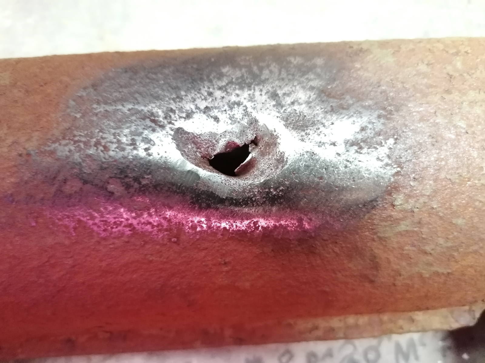

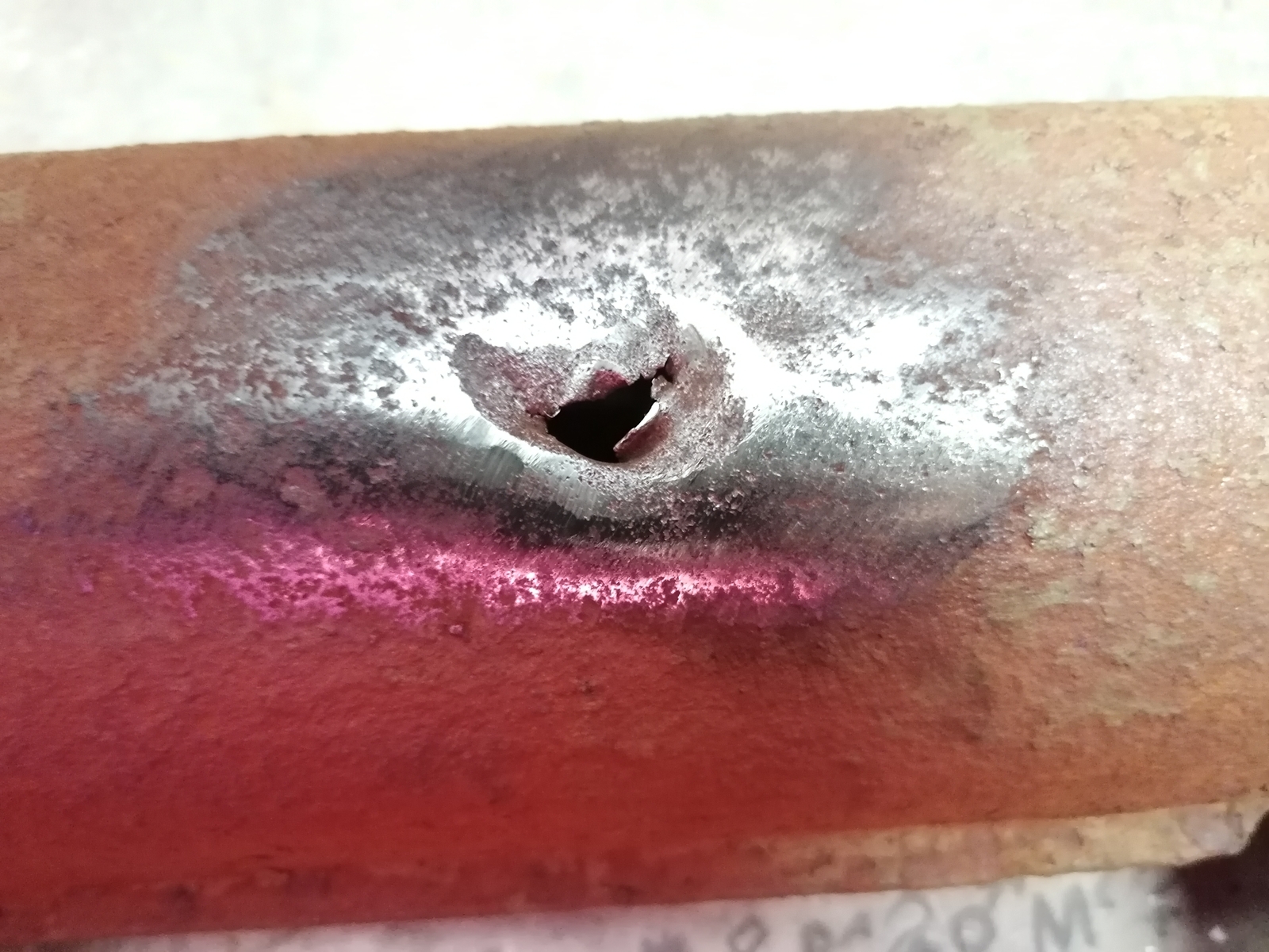

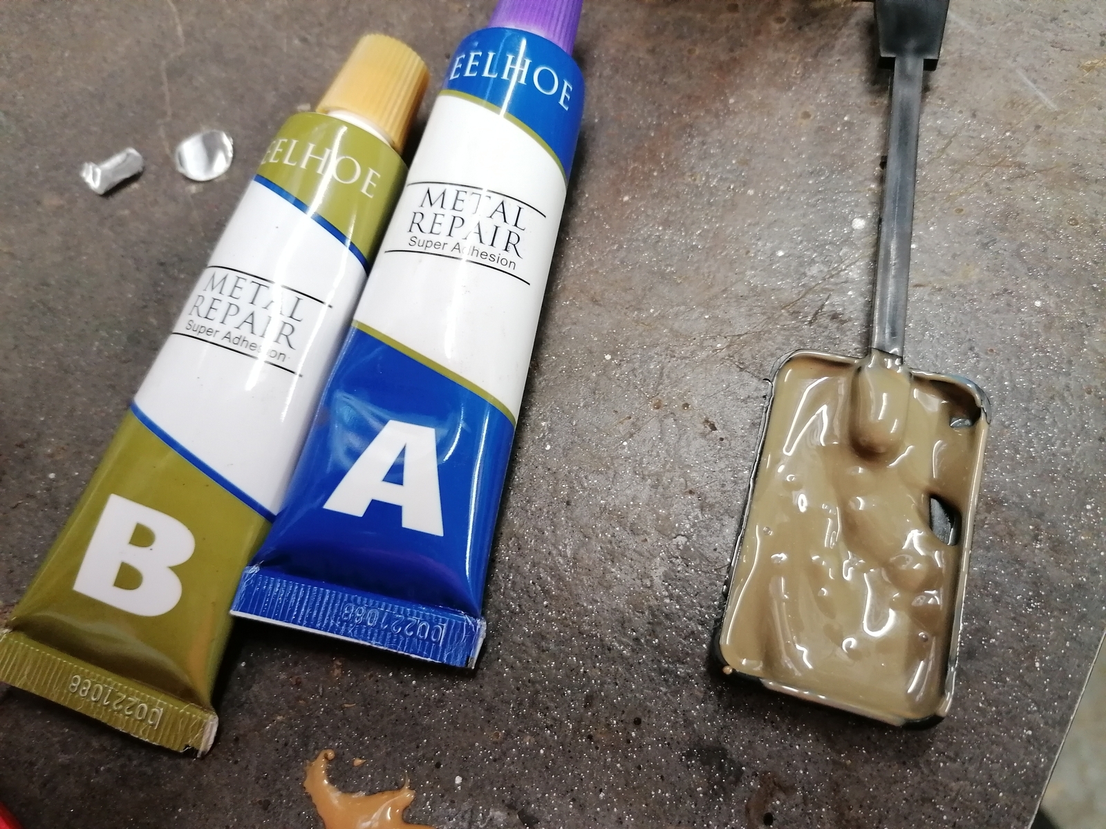

    Mir ist letztens der krümmer der 🍌 gebrochen und deswegen Schliff der Auspuff auf der Radnabe. Endergebnis war ein schönes Loch im Auspuff.
    Da der Asiate ja gerne Werbung von ihren Wundermitteln machen habe ich zufällig bei AliExpress dafür nen Vorschlag bekommen. Supersondersahneangebot. Mit Versand 1€...
    OK dachte ich mir. Probiere mal aus.

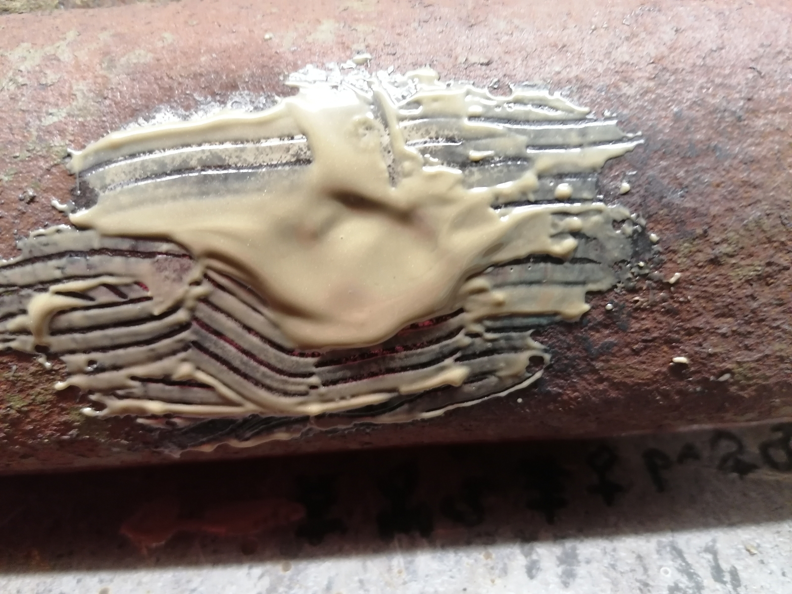

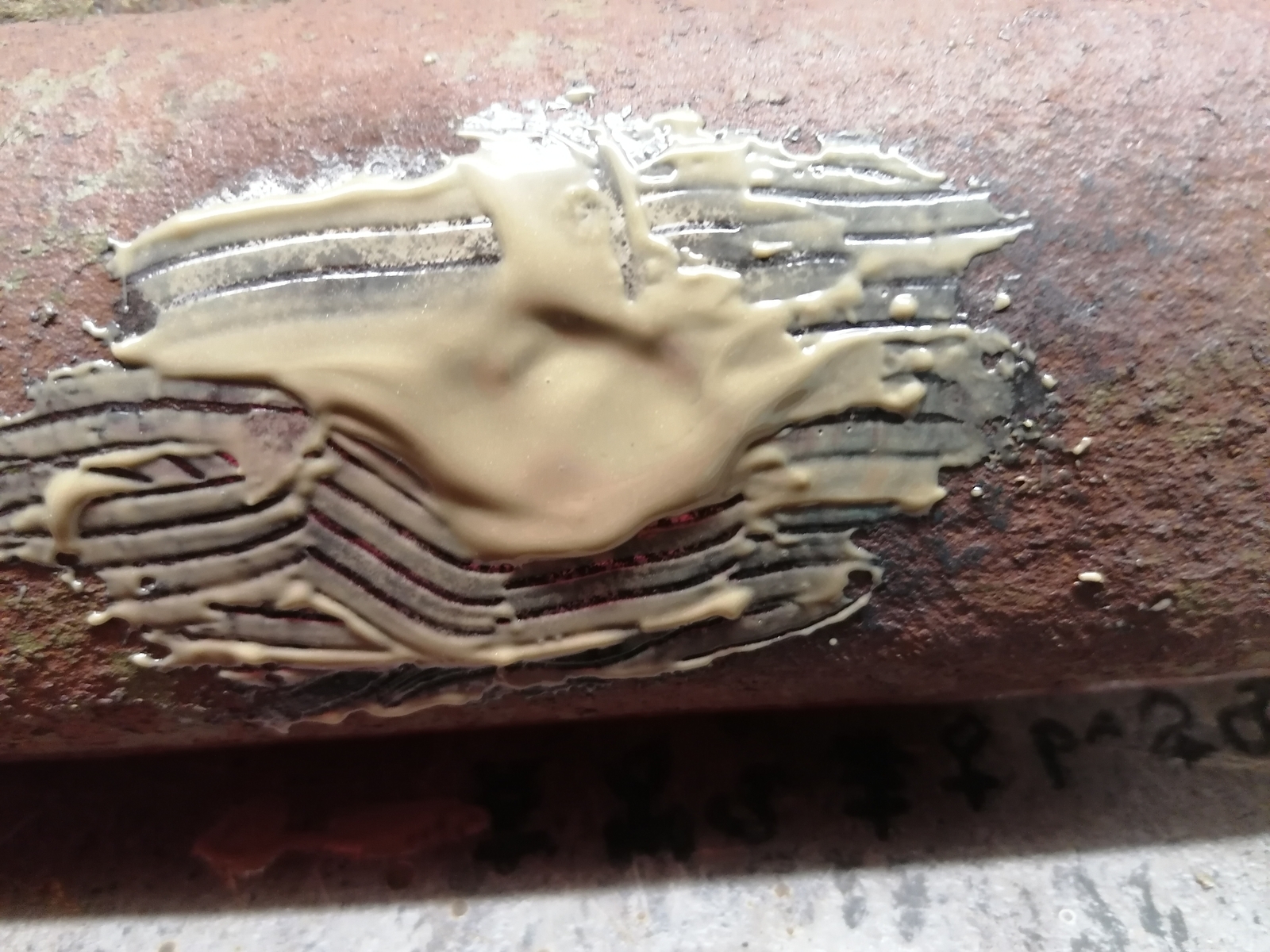

    Kam die Tage an. Loch im Auspuff sauber gemacht und das Zeug drauf geschmiert.
    Ja,ich weiß. Das ist ne schwer russisch Reparatur.
    Soll man schweißen und so.
    Aber ich wollte wissen ob's funzt.
    Es funzt...
    Das Zeug wird knüppelhart und haftet wie sau. Soll bis 200 Grad stabil bleiben.
    Ich habe nen neuen Krümmer verbaut und die erste Testfahrt war zufriedenstellend.
    Ich hätte nur etwas mehr von A nehmen müssen...
    Ist etwas dünnflüssig geworden.
    Nächstes mal
    Langstreckentest steht noch aus.
    Ich werde berichten
    (Glattgeschliffen habe ich es noch ein wenig)
    Gruß Marco

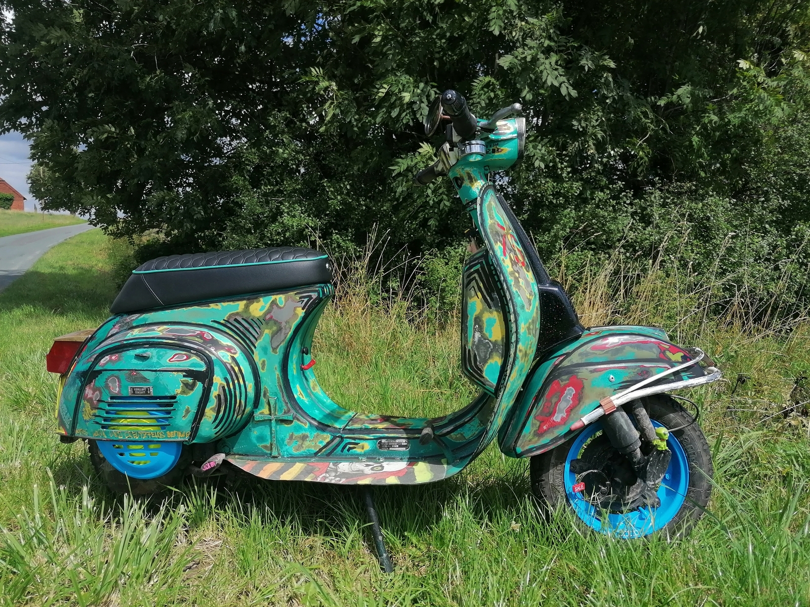

    Moin

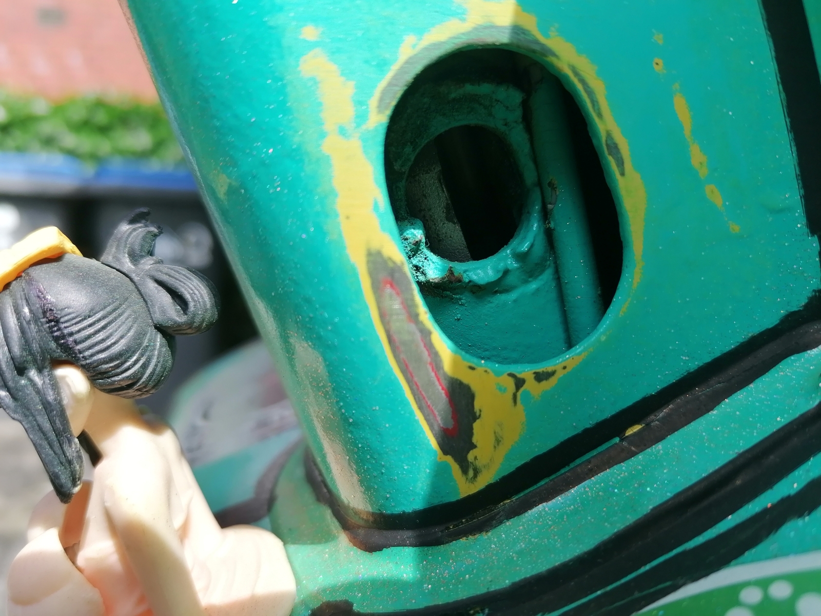

    Ich bräuchte mal nen Tipp wie ich da am gescheitesten ein Lenkradschloss rein bekomme.
    Der Vorbesitzer hatte das rausgebrochen weil er kein Schlüssel mehr dafür hatte.
    Habe keine Lust immer vorne durchs Rad das Schloss durchzufummeln
    Die vordere Felge hat auch etwas Farbe bekommen
    Gruß Marco
    Volker PKXL2
    3,162
    31,745
    5,696
    • August 6, 2023 at 13:47
    • #538
    Ausser ein neues Rohr für das Schloss bleiben dir da nicht viele Möglichkeiten.
