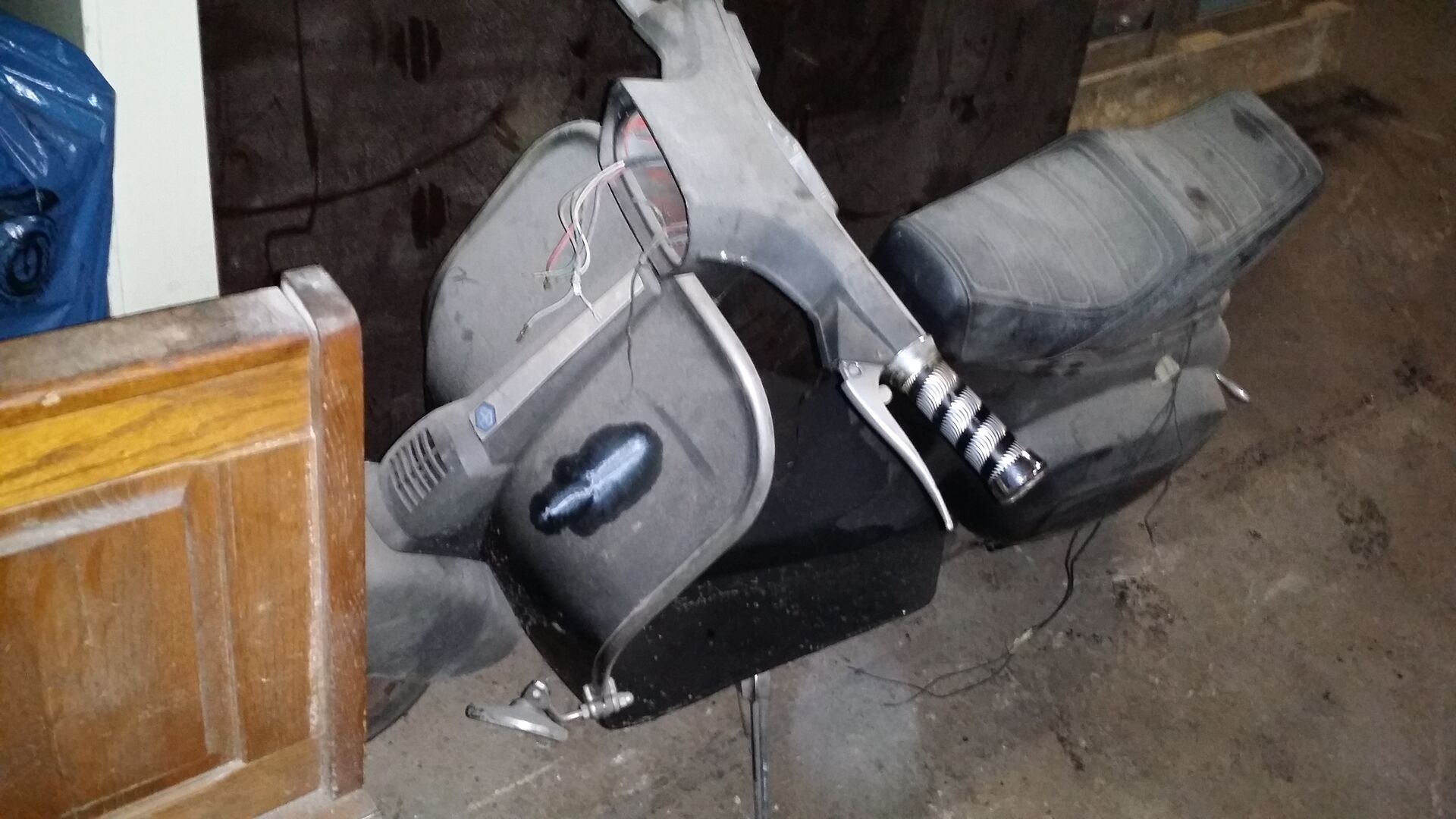

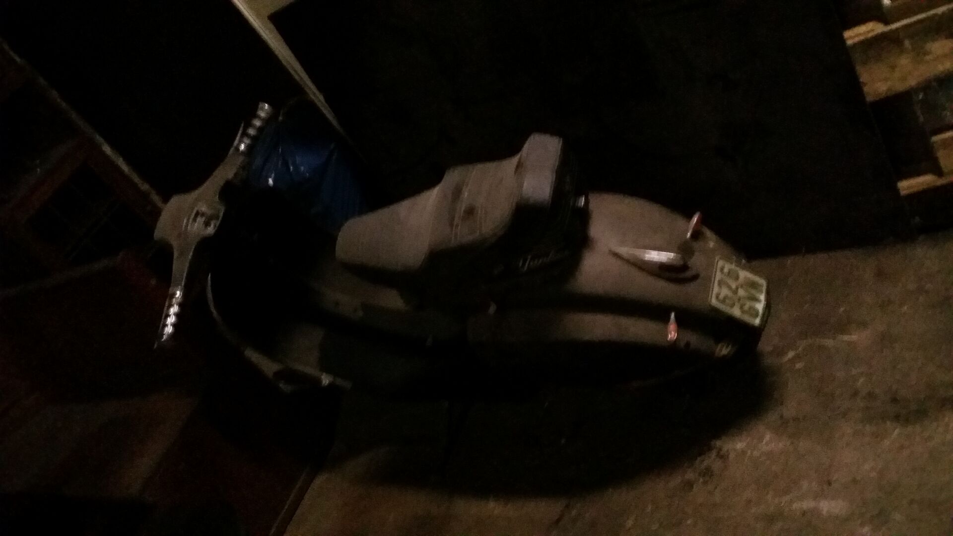

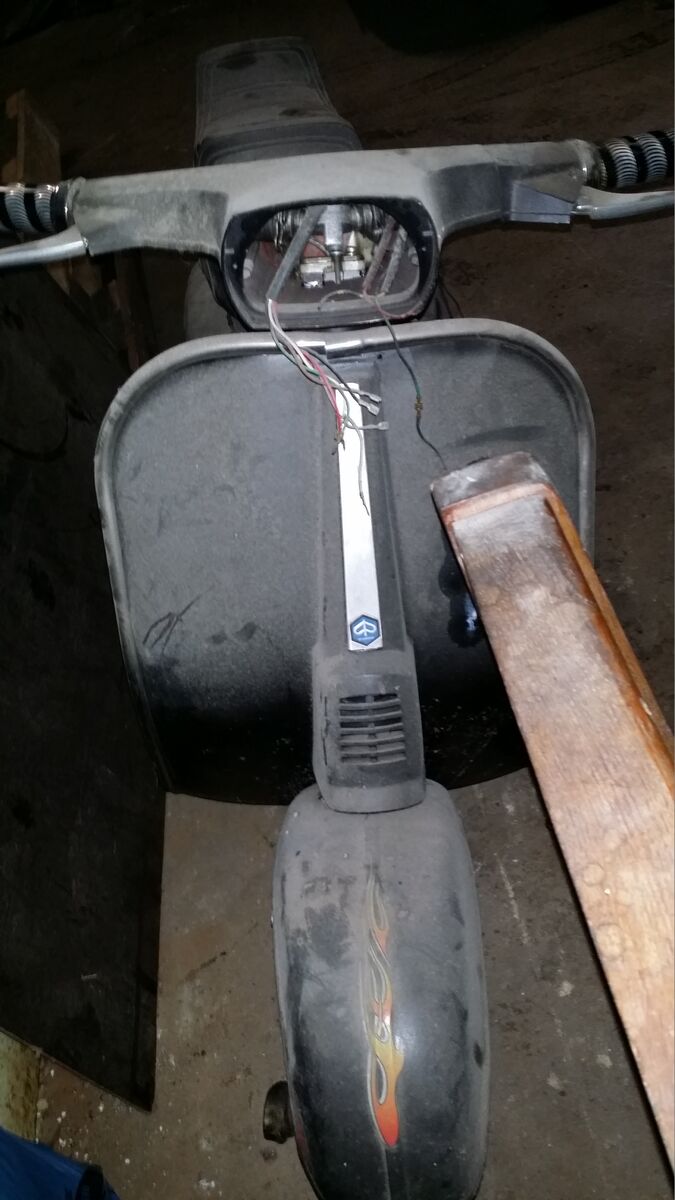

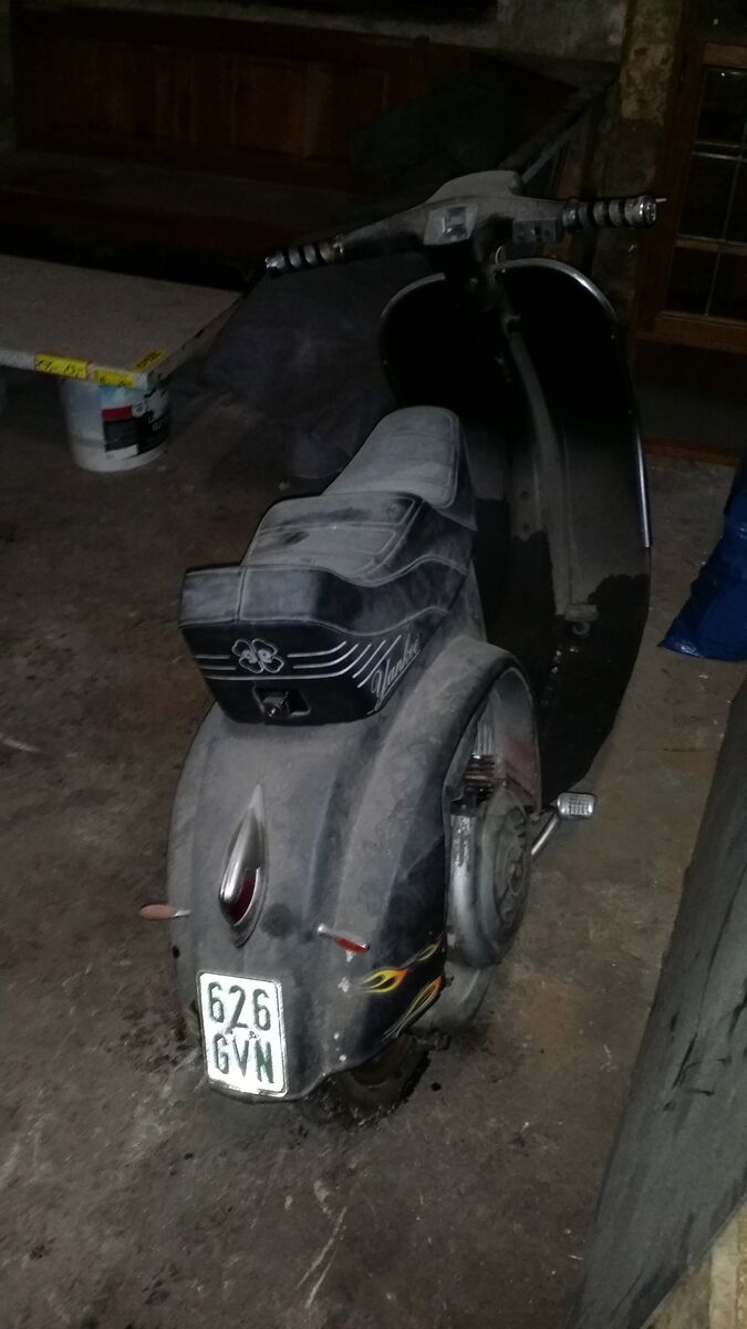

    ich bin neu deswegen erstmal ne kurze Vorstellung
    heiße Andreas 24 und komme aus Kerpen in der nähe von Köln.
    War bisher immer auf 4 Reifen unterwegs und wollte schon immer eine Vespa so alt wie möglich. :love:
    Ich habe eine Halle angemietet und meinen Vermieter geholfen die Kellerauszumisten, im gegenzug habe ich eine Vespa die wir dort gefunden haben geschenkt bekommen.
    Sie ist leider "getunt" oder was auch immer das sein soll und es fehlen ein paar Teile.
    - Lampe
    - Tacho
    - Motorklappe
    - Papiere
    - Schlüssel
    Ich bin mir nicht sicher was ich mit dem Ding jetzt machen soll, hätte sie wenn gerne möglichst Original.
    Lohnt sich der Aufwand? ist die Vespa noch zu gebrauchen? Das letzte Kennzeichen was drauf ist ist von 2004.
    Heute Abend wollte ich mich mal auf die Suche nach dem Typschild machen und Probieren das grüne Kabel am Zündschloss zu entfernen um zu testen ob sie überhaupt läuft.
    Die Bilder sind leider nicht die besten ^^

    Typenschild ist, wenn eines dran ist, im Durchstieg rechts am Tunnel. Ungefähr in Höhe des Bremspedals.
    Zündschloß hat der Roller keines, nur ein Lenkradschloss. Kontrollier mal den Zündfunken.
    Rücklicht und Blinker hinten sind nicht orginal. Insofern solltest du kontrollieren was alles angeschlossen ist.
    Und bevor du irgendwelches Geld reinsteckst hol dir eine Unbedenklichkeistsbescheinigung und, wenn es eine deutsche Vespa ist, neue Papiere.
    PS. Tacho ist offensichtlich drin und nur kaputt. Dann ist zumindest Trieb und Welle drin und der Roller wahrscheinlich in D ausgeliefert.

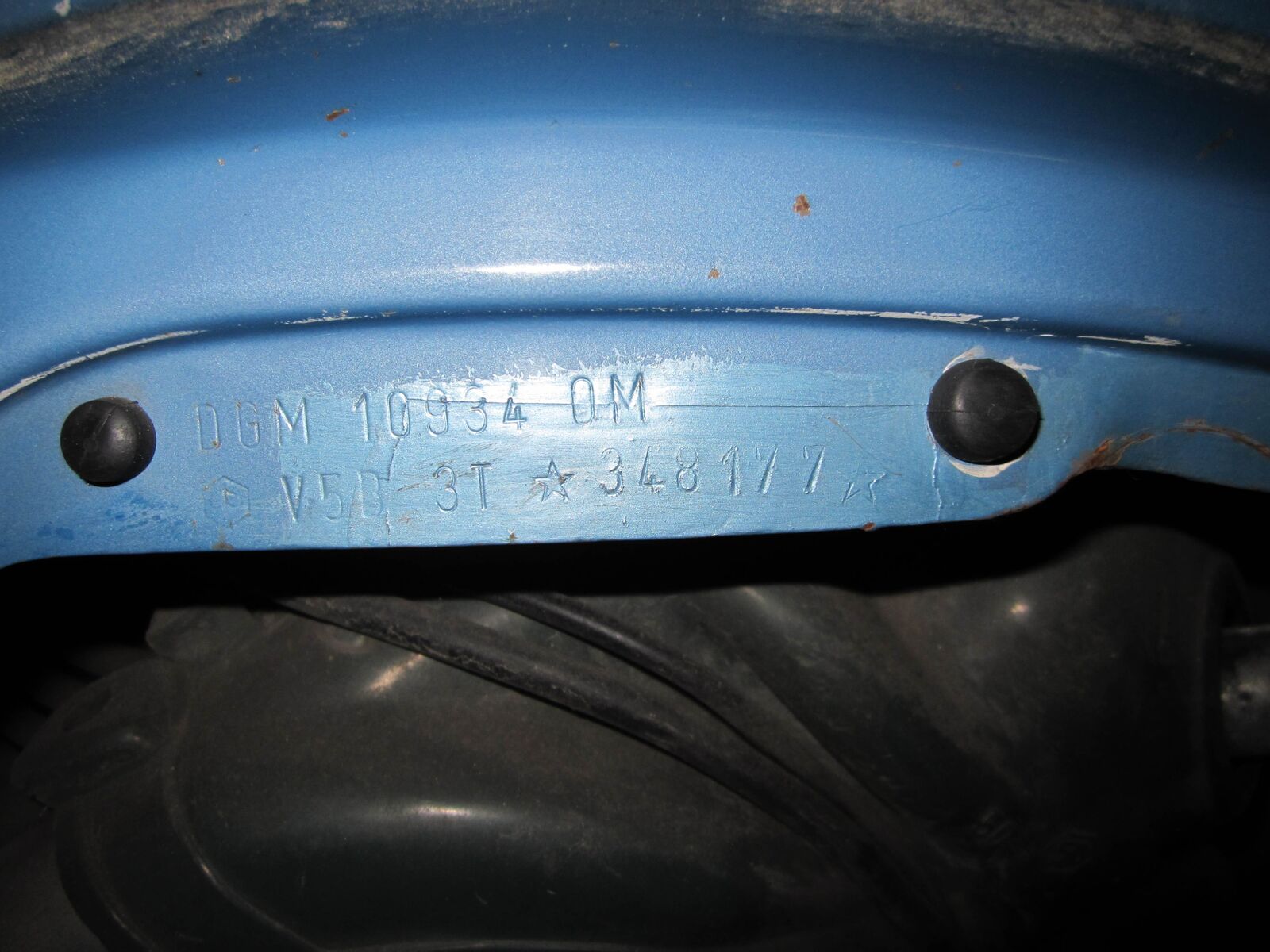

    • November 26, 2014 at 12:20
    Die Rahmennummer findest du sonst auch eingestanzt oben in der Backe, wo der Motordeckel anschlägt.
    • November 26, 2014 at 13:49
    Das sieht denn so aus. Vergleich die Nummer, wenn die identisch sind, gibt es kein Problem mit einer Betriebserlaubnis von Piaggio, natürlich gegen eine Unbedenklichkeitsbescheinigung.
    Zu dem Typenschild, das rostet nicht dass korridiert, (Rost nur an Eisen alles andere is Korrision. Wenn Du das erneuern willst, kein Problem ich hab ne Adresse, da bekommst Du das mit den eingeschlagenen Zahlen und noch klar gepulvert. Wie Du das Alte abbekommst kann ich Dir auch sagen. Aber kümmer dich erst mal um diese Bescheinigung.

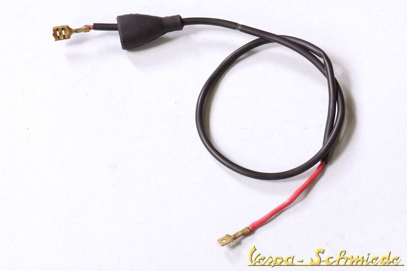

    Der Zündkerzenstecker ist ein "gesteckter Kontakt" Beispiel Bild unten.
    Wie soll das funktionieren? Verstehe den Anschluss nicht normalerweise ist gesteckt ja dieses Plopp mit dem Gummiring oder zum Schrauben,
    steck ich den einfach nur oben drauf oder fehlt da einfach was? ^^

    Das ist nicht das Kabel von der Zündspule zur Kerze sondern von der Zündspule zur Grundplatte. Was auch heißt das zwischen Grundplatte und Kerze noch eine Zündspule sein muß die im Motorraum direkt am Roller angeschraubt ist.
