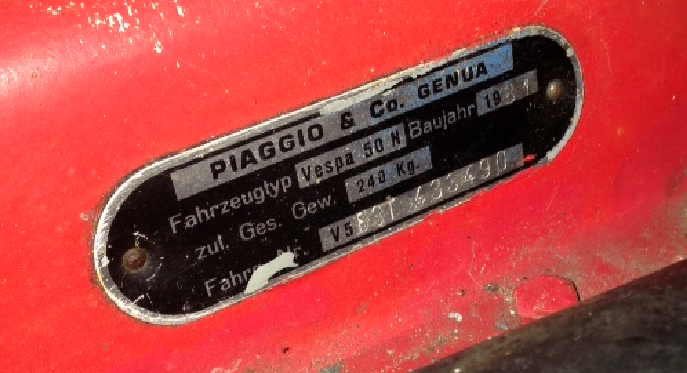

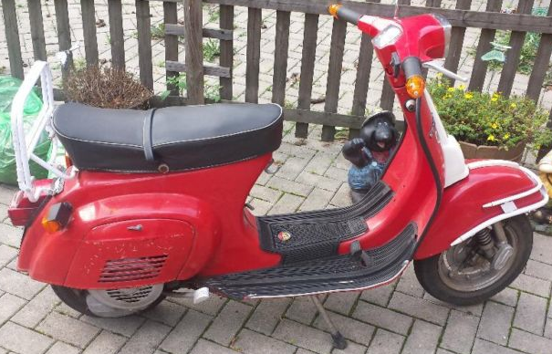

    von der Tendenz die rassmo beschreibt bin ich auch ausgegangen, allerdings sind die typischen Löcher einer deutschen special mit 4 fach Blinker (habe selbst so eine) nicht da. Auf die Größe der Bereifung habe ich leider nicht geachtet.
    von der Karosse ist sie wirklich gut, allerdings:
    -kein zündfunken
    -gasgriff fest
    -vergaser nicht komplett
    - das große ? mit den blinkern
    -keine Papiere
    -kein schlüssel
    -bremse vorn hängt
    Motornummer v5a4m--> müsste doch eigentlich ne deutsche special 4 gang motor sein, ist aber wie oben schon gesagt ne 3 gang.
    wenn es ein italienische WÄRE wie würde das mit den Papieren laufen?(bei deutschen Vespen habe ich Erfahrung), muss ich zum tüv? welche kosten kommen da auf mich zu?

    Ziemlich sicher eine Deutsche, da Tacho, 10" Räder und eine deutsche Herstellerplakette, die auch noch original befestigt aussieht. Allerdings ist das sichtbare Rot ganz sicher kein O-Lack.
    Hast du die Gänge mal durchgeschaltet und gezählt, oder bezieht sich deine Angabe "3-Gang" auf die vorhandene Markierung am Lenker? Ich würde es nicht für ausgeschlossen halten, dass es sich hier um eine typische deutsche 4-Blinker-Special handelt (hast du mal die verwendeten Leuchtmittel angeschaut bzgl. 6 oder 12V?), deren originaler Lenker irgendwann mal beschädigt wurde und als Ersatz ein 3-Gang Lenker ohne Löcher für die Halter der eckigen Blinker verbaut wurde. Da wurden dann halt stattdessen die [lexicon='Lenkerendenblinker',''][/lexicon] als vordere Blinker verwendet.
