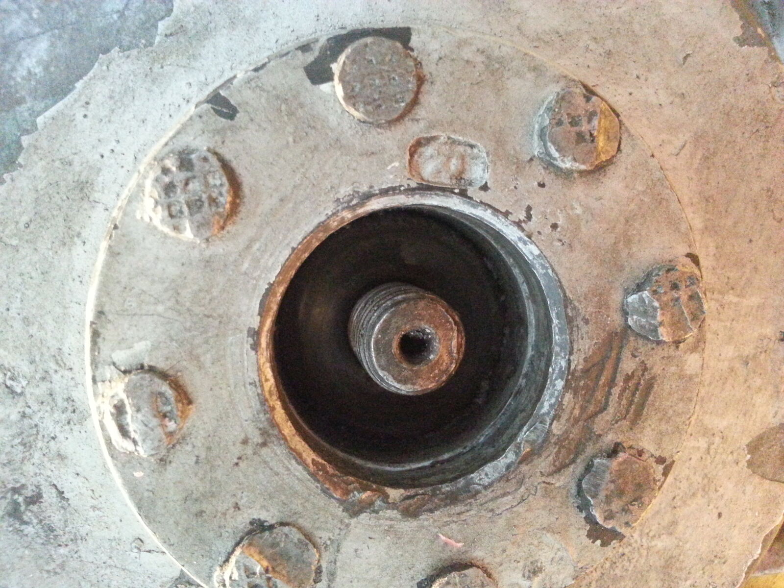

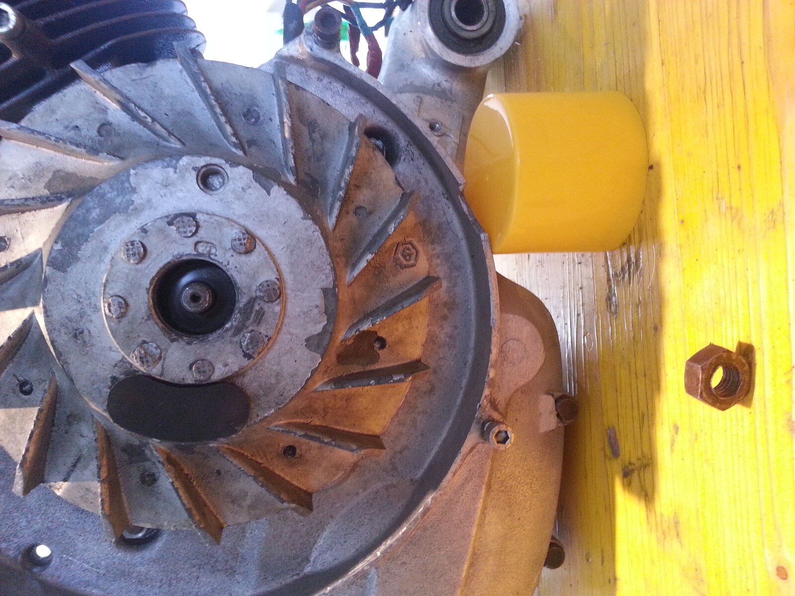

    Ich habe die Mutter weggemacht und was jetzt? Ich seh keinen Seegring?

    auf dem Bild kann ich am Polrad kein Innengewinde erkennen, in das dein Polradabzieher reingedreht wird.
    kannst du keine Nut finden, welches vermuten lässt, dass da ein Seegering rengehört...
    Hast du 6V oder 12V Anlage drin. Bei 6V sollte es ja Kontaktzündung sein und Polrad mit Seegering gesichert..

    Sehe auch kein Gewinde, sollte also ein Seegering rein. Sind aber oft weg.

    auf dem rechten Bild sieht man ja die Nut wo der Seegerring reingehört, ausmessen , Ring rein und versuchen abzuziehen

    also soviel ich weiß ( hoffe rede jetzt keinen Mist ) hast du bei ner 6V Anlage keinen Gewinde im Polrad. Dafür müsste aber ein Seegering verbaut sein. Die Mutter, die du da runtergeschraubt hast, ist glaub auch nicht die richtige.
    Glaube da gehört sowas rein
    und dein Seegering.
    am äußeren Rand liegt dein Seegeringan, wenn er schön in der Nut bleibt, und somit wird dein Polrad runtergezogen... ist quasi wie ein Abzieher.

    Mach das Loch mal richtig mit Bremsenreiniger und nem Pinsel sauber, dann siehst du schnell wo der Ring eigentlich sitzen sollte.
    Ersatzringe kannst du dir bestellen, müsste beim Scootercenter der Ring mit der Nummer "7671326" sein.
    Und wenn der Ring trotzdem springt, dann machen wie das Pauli gesagt hat...
