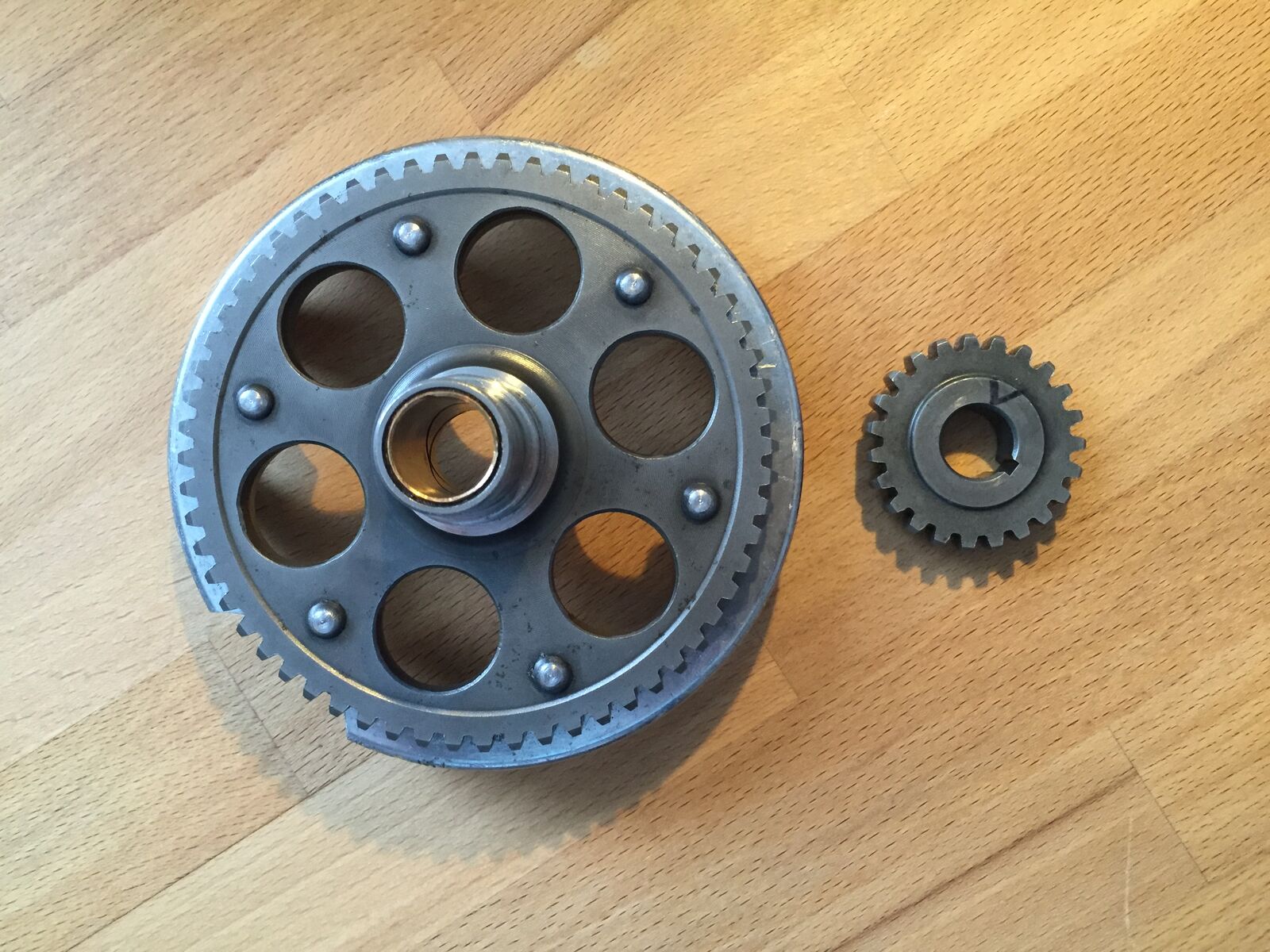

    kann mir jemand bei der Originalübersetzung weiterhelfen? Irgendwie scheiden sich da die Geister.
    Vespa V50 Spezial V5B3T Bj. 1981
    Edit: Alles Original bis auf den Auspuff, dort ist eine Sito Banane verbaut.
    Laut Schein müsste ja 15.69 original sein, oder habe ich da einen Denkfehler drin?
    Anbei auch noch Bilder der Primär+Kupplungskorb die aktuell verbaut waren.
    Danke schonmal für eure Antworten.

    • June 12, 2016 at 18:00
    • #38
    Ja das müsste die originale primär sein 15/69

    • June 13, 2016 at 15:35
    • #39
    Ich habe am Samstag mal im Internet nach ner 15.69 Übersetzung ausschau gehalten und konnte absolut nichts Neu finden. Bei SIP usw. gab es ausschließlich 16.69er Übersetzungen. Hier ist die Übersetzung zwar nur minimal verändert aber ich habe keine Lust wieder den selben Ärger wie vorher damit zu haben.
    Kann mir jemand sagen ob mein Original Setup die 16.69 Übersetzung auch "packt"?
    Danke und Gruß Flo

    • June 14, 2016 at 11:32
    • #40
    Ich würede sagen ja !
