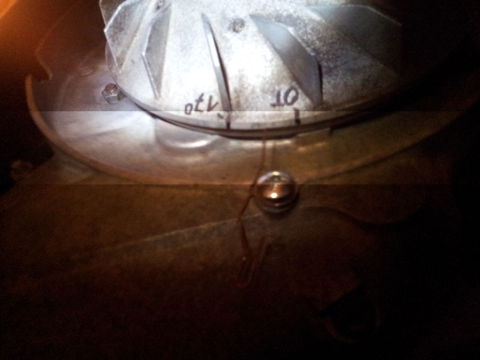

    Leider bekomme ich nur folgende Einstellung hin. Weiter weg vom OT gehts nicht. Kann man so fahren?

    Ist das Bild auch garantiert nicht Seiten verkehrt ?
    Nach den Markierungen liegt der Zündzeitpunkt nach OT , muss jedoch vor OT sein !!!!

    Zitat von CARDOC2001
    nach den markierungen liegt der zündzeitpunkt nach ot ,
    also ich würde den draht bei ca. 8° vor ot sehen.

    Das Bild ist von der Unterseite des Motors gemacht. Das Polrad dreht im Uhrzeigersinn.
    Der Draht ist leider nicht gut zu sehen. Ich werde das Bild morgen mal bearbeiten. Ich würde auch auf 8º vor OT tippen. Aber warum kann ich nicht die 17º einstellen?

    Zitat von Oncho
    das bild ist von der unterseite des motors gemacht. das polrad dreht im uhrzeigersinn.
    eben, und da der draht zwischen der 17°-markierung und der ot-markierung steht kommt, bei drehung im uhrzeigersinn, der ot erst noch zum draht. das würde ich als vorzündung bezeichnen.
