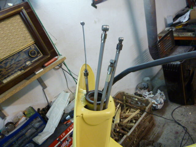

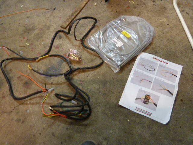

Ok derjenige wirds schon wissen...So wie schon geschrieben stand der Einzug der Züge und Kabelbaumes an....
eine alte Hülse hab ich einwandfrei reingefrimmelt..gaanz einfach Kabelbaum drann und so schmal wie möglich das ganze umwickelt....und auf gings....
NUR NICHT SO WIE ICH ES MIR VORGESTELLT HABE .also das ganze nochmal von vorne schön lsansam hinten etwas nachgeschoben und und ..ja zum...ja das gibts doch nicht.....
und so hin her raus alles runter NEU gemacht Zug raus nochmal neu rein unten wo Bremspedal is mit geguckt gedrückt gefummelt getan..ach zum GEIER die PEITSCHE ausgepackt
l]..und das was dann über meine Lippen kam nach EINER STUNDE..ist "ZENSIERT"
Fragt mich nicht Warum Wiso dieses Schei........Kabel Drecks...ding nicht ging..nach 2 Stunden>>>>> JA 2 Stunden!!!!!!
Hülse raus..runter in Keller von dem Modellbauzeuch GAAAAANNNZZZ dünnen Draht geholt reingefrimmelt.....alles neu ran..wieder ...rein drück schubs dreh oben unten ach was zu Geier......
ich platzte gleich..ich war Sauer aber so richtig sauer..das das ding im Rahmen nich gerade gross is , klar , aber da ja der Alte Baum usw drinn waren muste doch das hier auch reingehn verd......
..und irgendwann...Nervlich total am Ende ging es nun ENDLICH vorran... Echt sowas hab ich noch nicht erlebt..Kabelbaum ENDLICH drin..nach ACHTUNG..3 Stunden..der ganze Nachmittag im Eimer
das einziehn der Züge ...mir brach der blanke Angsschweis aus, wenn das auch so nicht gehn sollte...
aber Gott sei Dank war das ---- unheimlich -----Ratz Fatz erledigt!!!Komisch!!!
Gestresst..Wunde Finger,Rücken am Schmerzen..Fertig mit dem Scheis.
Licht aus Schnauze voll...
Jungs jetzt werdet ihr Denken..so ein Vollpfosten..sollte kein Problem sein..aber Leute echt..ich weis nicht was ich verbrochen habe,das das sogut wie nicht durchging!!!
naja es kann nur noch besser werdenm..aber es geht weiter..wehe wenn nochmal so ein Dreck passiert ....fortsetzung folgt...

Ja, bei der V50 ist echt nicht viel Platz für den Kabelbaum. Kenne das von meiner auch noch. Problem ist meist, dass sich der Baum am Verstärkungsblech vorne im Rahmentunnel verhakt. Da kann man viel Spass mit haben.
Habe die meist von hinten nach vorne durchgezogen. Da lobe ich mir die Largeframes. Bei meiner Rally hatte ich den in 5 Minuten drin.Aber egal. nun hast du es ja geschafft.

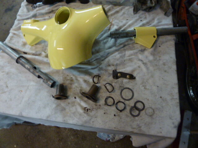

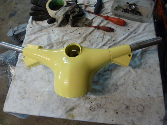

so zurück zum Objekt der begierde...erstmal hatte ich dioe Nase voll..paar tage später..ES MUSS ja weitergehn..und so gings ab in die Garage...Bau den Lenker zam...
Die Teile..einzig diese sag mal Rückholfeder konnte ich ums verecken nicht finden..verdammt
doch nach der Sucherei..lag das Teil in der Schachtel wo NEUVERZINKTE Sachen waren..
Alles gesäubert und gefettet..dreht wie geschmiert

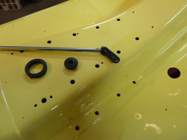

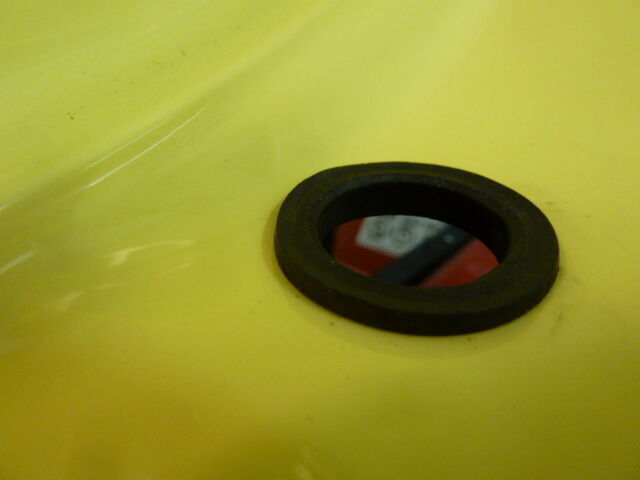

Weiter gehts ..Gummis für Benzinhahn und Gummi für Bremspedal...
Das Bremspedalgummiaussenringteil.... was für ein WORT..
...stammt vom Golf 2 und passt genau in diese Aussparung ist Gummiring vom Wischerachse im Windlaufblech!!!

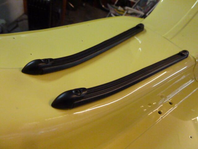

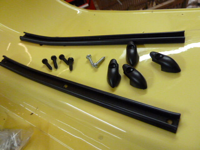

Und dann hab ich angefangen die mittigen Trittleisten anzubauen...
was relativ einfach vonstatten ging...
und sieht saugeil so aus..wenn die anderen Leisten auch montiert sind ..

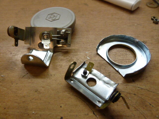

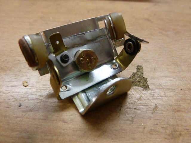

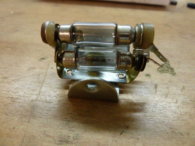

doch für das Grosse Leistenanbauen,war dann nicht recht die zeit und so hab ich mich mal dranngesetzt um das Rücklicht zu verbauen..besser gesagt die Fassung..da ich ja mit 12V..nun auch ein Bremslicht verbauen kann..wohlte ich das in die Fassung mit Intigrieren!!Schon mal ein kleiner Sicherheitsaspekt!!
Grübel und studier...wie mach ich das,das Standlicht und Bremslicht gut da reinpassen ohne das was stört..
also runter in denn Keller und Vespateilekiste gewühlt..brauchte ja so ne 2te Sofittenhalterung...und siehe da..aus einem Bosatta Klarglasgeschmarrereflektor...hab ich das passende Ersatzteil gefunden..zack die bohne...und dranngebastelt.. Schraube is nur zum Test da es ja Orginal auch so verschraubt wird...
Fertig...
Passt Perfekt..unten Standlicht Oben Bremslicht ...Test im Keller mit 12V Anlage..
Top...beim Bremsen klar ersichtlich und sauber heller Lichtschein...
na so lass ich mir das eingehn...darauf gabs ne Pulle Bier..
und Ratz Fatz is da ein Abend rum..tsts..aber egal mir hats gefallen und das Licht wird sodenn verbaut..und weiteres in Angriff genommen

Du meinst Stand- und Rücklicht. Denke an die Kennzeichen Beleuchtung.
